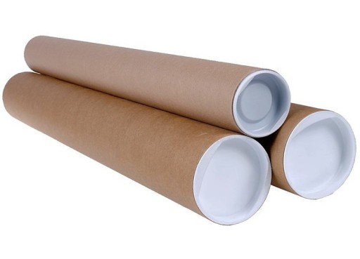

Nie wiedziałem, do jakiego działu, ale ten chyba się nada, w końcu tektura to chyba drewno.
Muszę skrócić estetycznie tuby kartonowe o śerdnicach 50mm i być może 70mm. Jest to taki typ, w jakim nosi się np. rysunki:

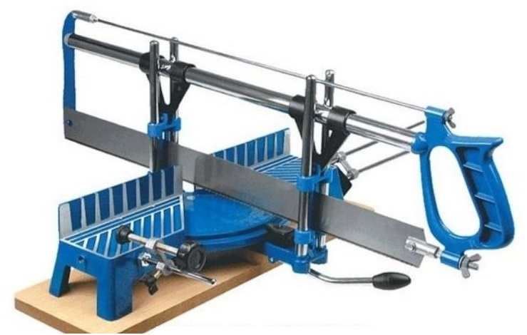

w jaki sposób zrobić to, żeby krawędź nie była poszarpana? Może coś takiego wystarczy:
Z góry dzięki za porady :)

Ostrze tarczowe z napędem, ale to drogie przy średnicy 200mm więc zostaje coś w rodzaju noża do tapet. Ewentualnie jakaś ostrzona blacha na tym co pokazałeś. Można spróbować naostrzyć zużyty brzeszczot.
Zalecam w krótszy odcinek wsadzać jakiś rozpierak żeby nie połamać i nie wyginać przy cięciu jak ma być prosto.
Dodane 6 minuty 32 sekundy:
Nie wykluczam że można kupić taśmę bezzębną do przecinarki taśmowej. Może to być najtańsza i najszybsza opcja.

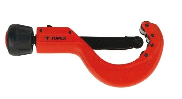

A coś takiego?
Obrazek Obrazek
