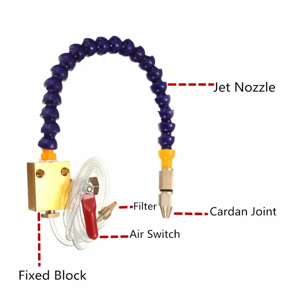

Kupiłem do swojej tokarki takie oto cudo z aliexpress:
https://www.aliexpress.com/item/Plastic ... 64820.html
Miało być pięknie, miała być podawana odrobinka chłodziwa, zamiast lania go strumieniami chlapania po całej okolicy maszyny (mam małą tokarkę w stylu popularnej 550). Wynalazek kosztuje grosze, więc kupiłem go trochę w ciemno. Wczoraj przyszedł, wczoraj zrobiłem mu pierwsze testy i szczerze mówiąc nie wiem, czy coś źle robię, ale wynalazek bardzo mocno dmucha z dyszy powietrzem, podając przy tym minimalną, śladową wręcz ilość chłodziwa, a i to pod warunkiem, że zbiornik z chłodziwem znajduje się na wysokości dyszy, postawienie go gdzieś niżej powoduje, że dysza już tylko dmucha powietrzem.
Podłączyłem to do swojej warsztatowej instalacji pneumatycznej, w której mam ciśnienie 3 bary, w opisie jest podane, że ciśnienie powinno być 5-7barów, możliwe, że faktycznie wtedy by pociągnął chłodziwo mocniej, ale już przy trzech barach strumień powietrza z dyszy jest na tyle silny, że gwarantuje mi to rozprysk chłodziwa wraz z wiórem mocno poza pole robocze, jeśli zwiększę ciśnienie dwukrotnie, to obawiam się, że byłaby to czysta zgroza. Gdzie słowo "czysta" jest o tyle nie na miejscu, że do pracy przy maszynie z takim chłodzeniem musiałbym chyba zakładać sztormiak i obowiązkowo jakieś szczelne okulary.
Może jest tu ktoś z doświadczeniem w tego typu wynalazku i podpowie, czy to tak ma być, ma tak mocno dmuchać i najwyżej pokombinować z lepkością chłodziwa (mam "zwykłą" emulsję rozcieńczoną wodą zgodnie z jej instrukcją), by lepiej leciało, czy coś jest nie tak z egzemplarzem, który kupiłem? Bo szczerze mówiąc nie tego się spodziewałem.

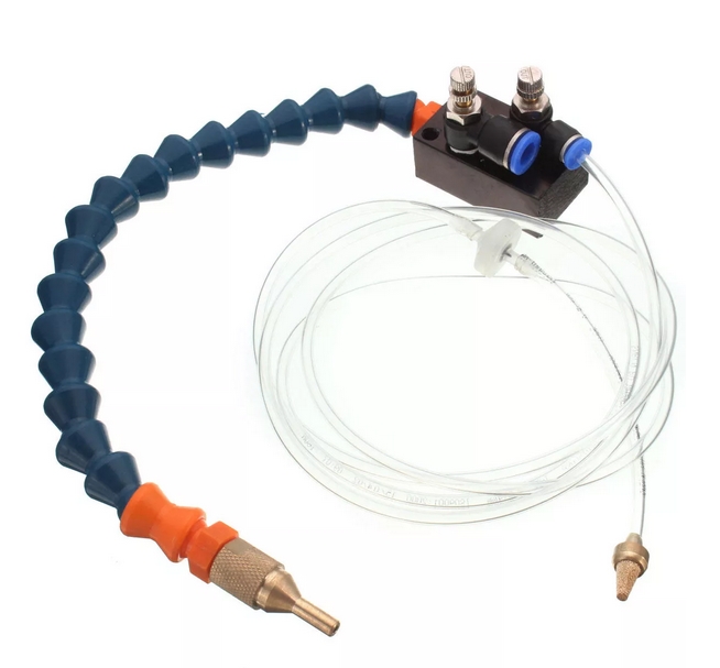

Miałem podobną sikawkę, ale z dwoma niezależnymi zaworkami regulacyjnymi, zbiornik z chłodziwem był trochę poniżej poziomu dyszy. Wszystko działało jak należy, ciśnienie na reduktorze 1,5atm. zlikwidowałem to chłodzenie bo kompresor robił za dużo hałasu.

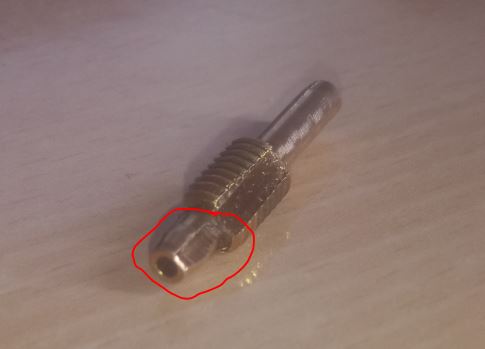

ja to miałem i nie działało sprzedawca od razu wiedział w czym problem i wymienił mi element (hehe przy okazji mnie rozpoznał że mam kanał na YT) ale do rzeczy -- zacytuję sprzedawcę Dzień dobry.
Panie Adamie, przesyłam fotkę tej małej dyszy, którą wylatuje chłodziwo i jest rozpylane do postaci mgły. Dysza na fotografii jest wadliwa. W zaznaczonym miejscu jest wyfrezowany rowek a tak być nie powinno (rowek powinien być tylko na długości gwintu). Tam jest założony ten cienki przezroczysty wężyk i to połączenie musi być szczelne. Fotografię przysłał mi Klient, któremu przez ten feler nie chciało działać.

Pirat pisze:podobną sikawkę, ale z dwoma niezależnymi zaworkami regulacyjnymi
Miałem tą samą w Onredzie. Przy polecanych 4barach i zbiorniku powyżej działa ładnie ale kapie po wyłączeniu. Zbiornik sporo poniżej to nie chciało zassać, aż do 7.5bar i dopiero ruszyło :)

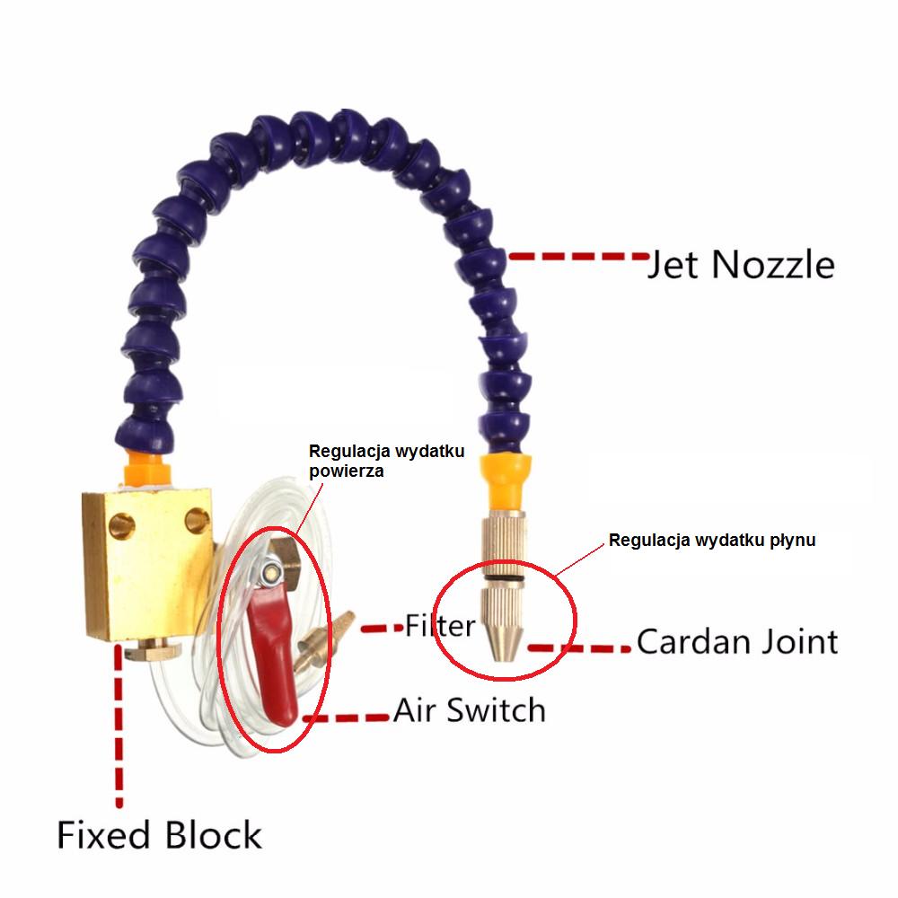

Obrazek Obrazek
Cały pic z wydajnością płynu w stosunku do wydatku powietrza leży w regulacji dyszy na końcówce wężyka- masz albo za bardzo dokręcona, albo odwrotnie.
Dysza działa jak zwężka Venturiego/inżektor (w gaźniku lub smoczek w palniku), wszystkie te konstrukcje działają na tej samej zasadzie.

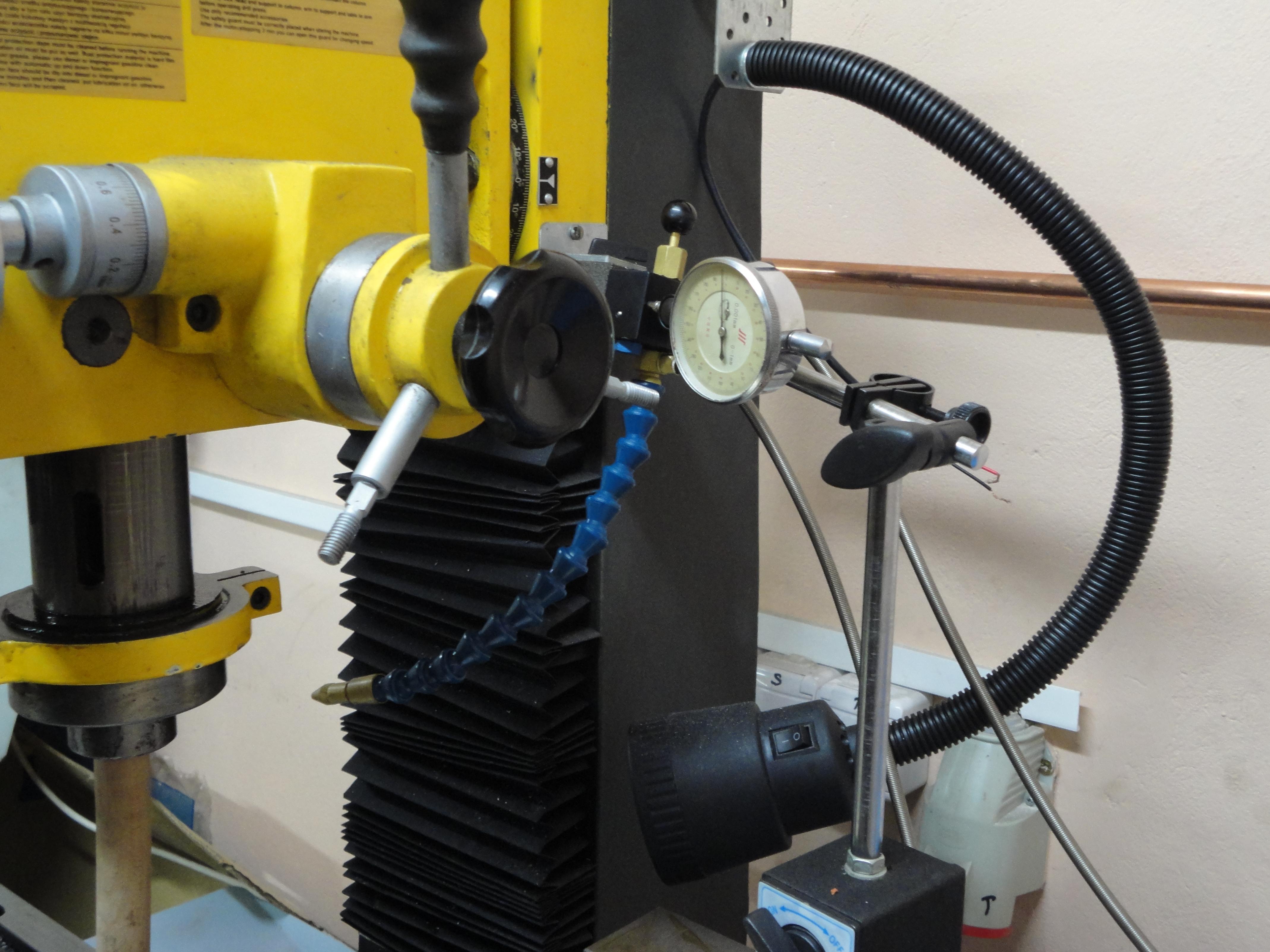

U mnie dobrze działa już przy ciśnieniu 2-3bar, zbiornik z którego zasysa chłodziwo stoi na podłodze obok frezarki i nie ma problemów z zassaniem po puszczeniu powietrza. Nie ma potrzeby stawiać wyżej.
Jeśli u Ciebie pomimo regulacji nie chce zassać przy 3bar to odkręć dyszę i sprawdź(dmuchając w nią) czy przewód do zbiornika jest drożny, nie ma zbyt dużych oporów. A po dokręceniu dyszy do oporu9zmniejszeniu ssania) dmuchając w dyszę nie powinno bąblować w zbiorniku z płynem.
Musi działać, chyba, że coś Chińczycy sknocili z wykonaniem jak u kolegi Petroholic...

To co kolega pokazuje to chyba "noga"
Sam miałem jedno i drugie i nie ma ich co porównywać.
Po pierwsze jakość wykonania
A po drugie cena.
Sam jeśli miał bym jeszcze raz brać to tylko "noga"
Dziala przy małym ciśnieniu nawet że zbiornikiem poniżej.
