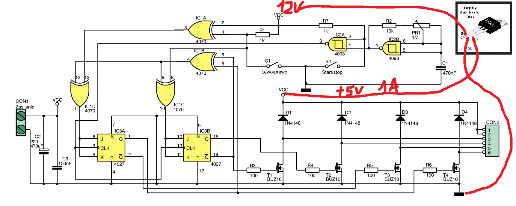

A co myslicie o takiej koncepcji by przerobic obecny uklad i wszystko zostawic na 12 v a tylko na cewki silnika podac 5v 1A stabilizatorem? Wtedy wszystko by cchodzilo tak jak obecnie tylko silnik by otrzymywal 5v 1A a nie jak obecnie 12v 5A.

Post napisał: diodas1 » 23 maja 2015, 01:17
Może zadziałać. Ciepło z silnika przeniesie się do stabilizatora. Konieczny radiator.

Post napisał: adrpak » 23 maja 2015, 10:45
jomat pisze:Również możesz spróbować zasilić całość 5V i sprawdzić jak pracuje.
Mysle ze zasilic calosc przez jeden 1amperowy stabilizator to tym bardziej stabilizatory zaczna sie nagrzewac.
W ostatecznosci zasile calosc 12 v a kazda cewka silnika dostanie oddzielny stabilizator 5v by ograniczyc cieplo. Ale najpierw sprobuje z jednym stabilzatorem na wszystkie cewki silnika.
Obecny uklad AVT kosztowal prawie 50zl :P wiec tez chcialbym go wykorzystac.

Post napisał: jomat » 23 maja 2015, 12:03
Jeśli całość zasilisz 5V to prąd Ci wzrośnie może o 1mA
(pobór prądu przez regulator jest znikomy).
Zasilacz 12V ma małą regulację napięcia, możesz dać na minimum,
pewnie wyjdzie jakieś 9V i stabilizator 5V będzie się mniej nagrzewał.
Lub:
Regulator zasilasz 5V a np. nóżkę nr 3 układu IC2A dajesz na wejście STEP A4988, który
umieszczasz w miejsce wylutowanych, zbędnych BUZ10 :grin: (do wykorzystania na potem)
Czyli ten regulator wykorzystujesz jako generator fali prostokątnej więc będzie wykorzystany :grin:
Tak naprawdę wystarczy zostawić
CON1, C2, C3, R7, R2, PR1, C1 oraz HCF4093 (IC2A i IC2B) - reszta zbędna.
plus A4988 i stabilizator 5V, który posiadasz.
Stabilizator 5V umieszczasz w miejsce któregoś BUZ10 i od spodu kombinujesz
by wszystko grało i ładnie wyglądało.
