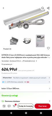

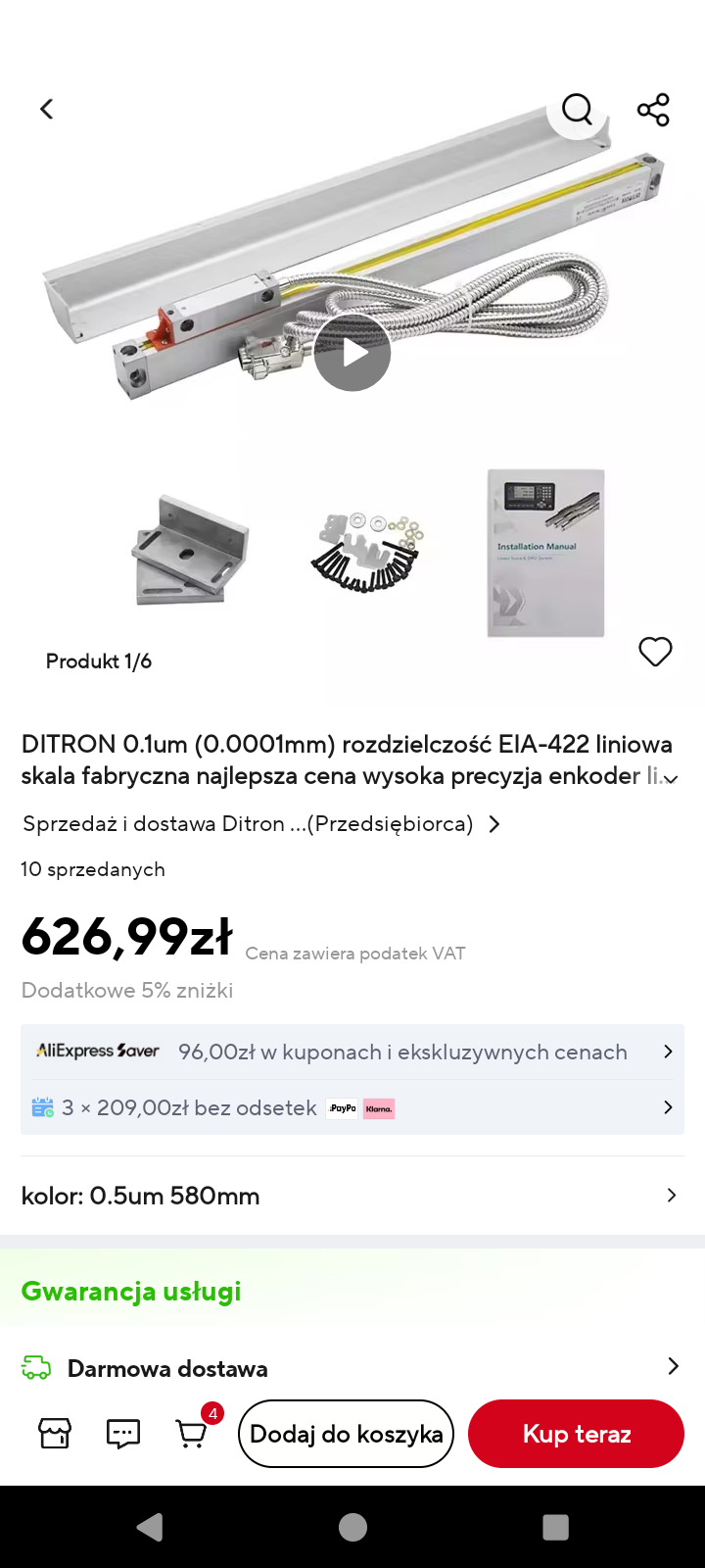

A co myślicie o liniale ditron 0.5um? potrzebuje do szlifierki do wałków i do płaszczyzn, oczywiście mam zamiar robić do 5um nie więcej ale może będzie lepszy

Post napisał: JacekBelof » 25 gru 2025, 13:54
grb144 pisze:A co myślicie o liniale ditron 0.5um? potrzebuje do szlifierki do wałków i do płaszczyzn, oczywiście mam zamiar robić do 5um nie więcej ale może będzie lepszy
Cóż... zakładając, że masz już pomysł jak korygować wskazania wynikłe z zużycia ściernicy, to... odradzam przynajmniej tego typu model. Żeby to miało jako taką żywotność w oczywistych warunkach zapylenia, potrzebujesz liniałów, do których możesz doprowadzić przedmuch powietrza - utrzymanie nadciśnienia w liniale zapobiega przedostawaniu i osadzaniu się wewnątrz "syfu"... oczywiście potrzebny jest do tego jeszcze odpowiedni zespół przygotowania powietrza - pomijając regulację wydajności przepływu, to kluczowe są separatory olejowe i wilgoci (najlepiej z filtrem z węgla aktywnego).

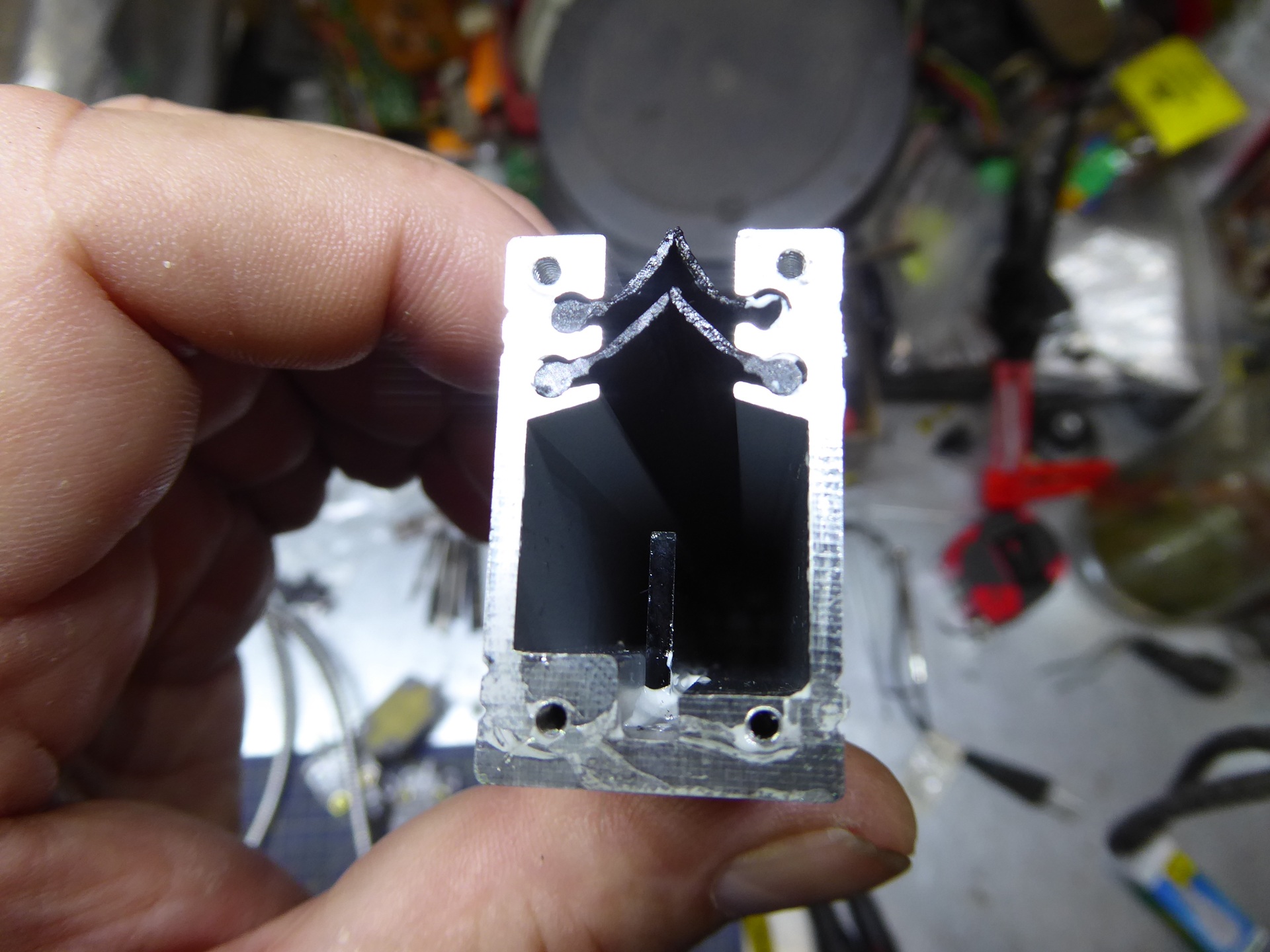

JacekBelof pisze:potrzebujesz liniałów, do których możesz doprowadzić przedmuch powietrza - utrzymanie nadciśnienia w liniale zapobiega przedostawaniu i osadzaniu się wewnątrz "syfu".
do korpusu liniału optycznego bez problemu doprowadzisz powietrze wstawiając w niego króciec do Tekalana,
nadmiar powietrza wyjdzie przez wargi.
