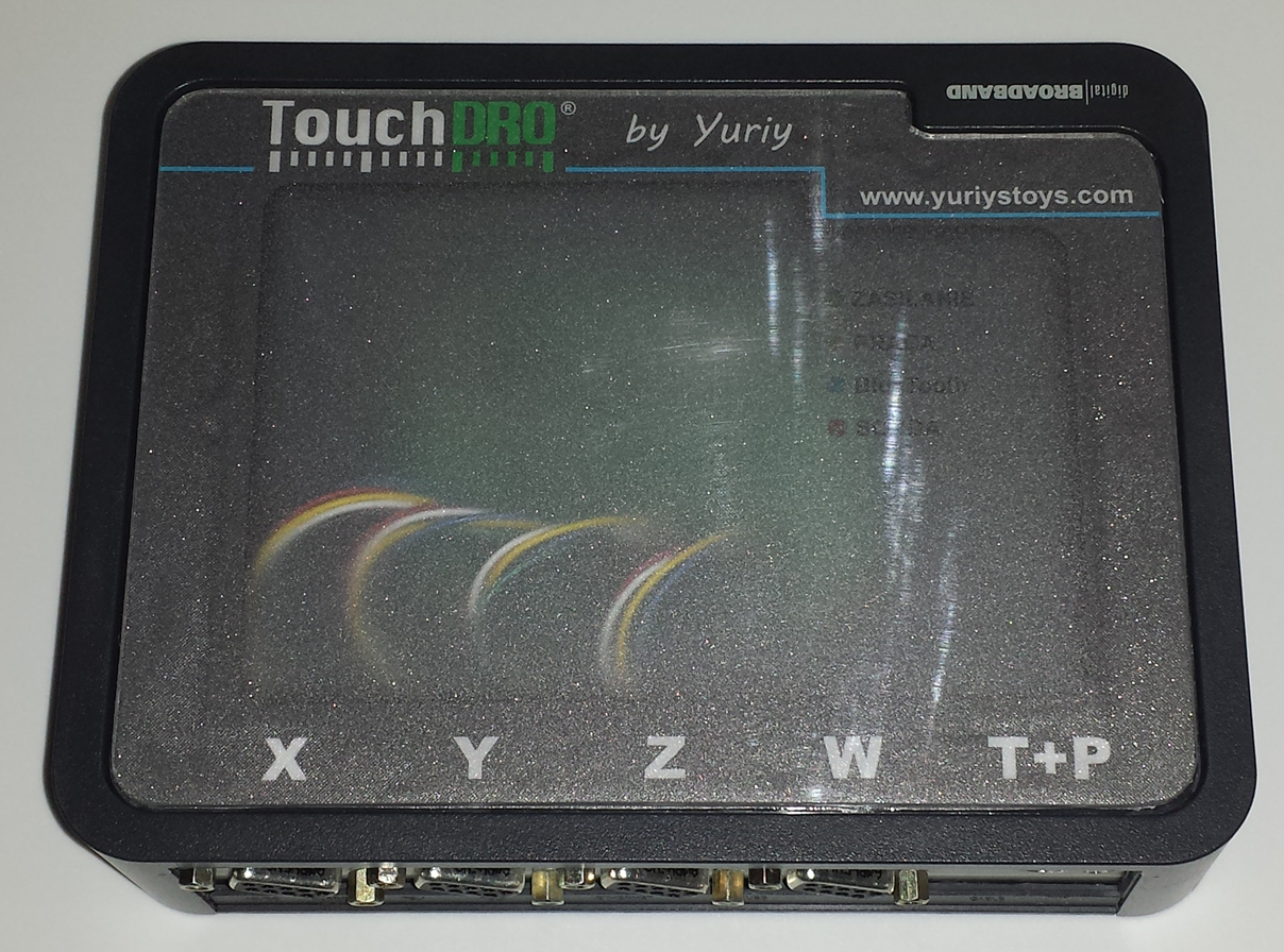

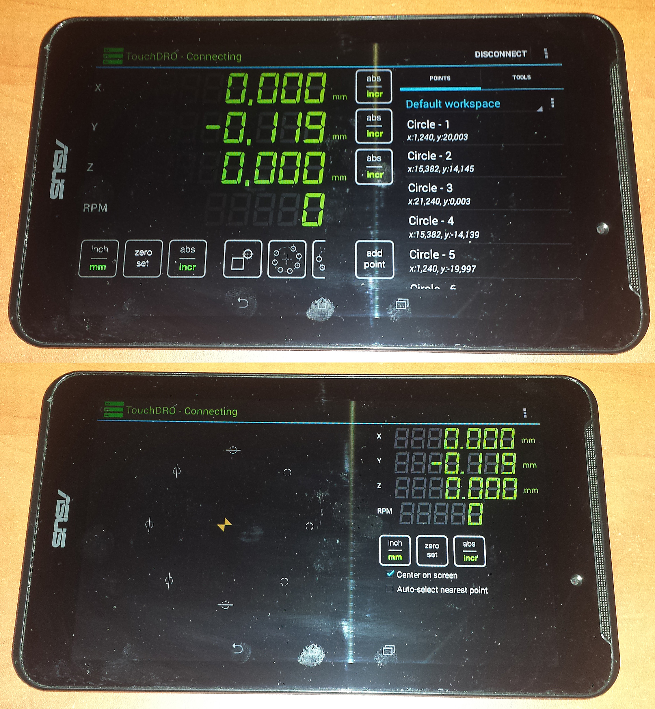

Yuri Człowiek pochodzący z Ukrainy Mieszka w Stanach tutaj link do jego strony:
https://www.yuriystoys.com/
Kol. RomanJ4 również wielokrotnie wskazywał jego rozwiązanie.
Zestaw mam przygotowany do montażu na tokarkę i frezarkę
Na razie mam jeden kontroler opakowałem go w obudowę po jakimś switchu :wink:
Moduł działa sprawdzałem (pajączek) na tablecie i telefonie o możliwościach jego rozwiązania można poczytać na jego stronce.
Najbardziej urzekły mnie w tym rozwiązaniu trzy rzeczy.
1. Interfejs graficzny - można zrobić rozkład punktów do wiercenia czy frezowania i widzisz ich układ przed obróbką (można zapisać przy powtarzających się pracach)
2. obsługuje prosty obrotomierz i sondę
3. program pracuje prawie na wszystkim co obsługuje androida :mrgreen: i ma bluetoth
