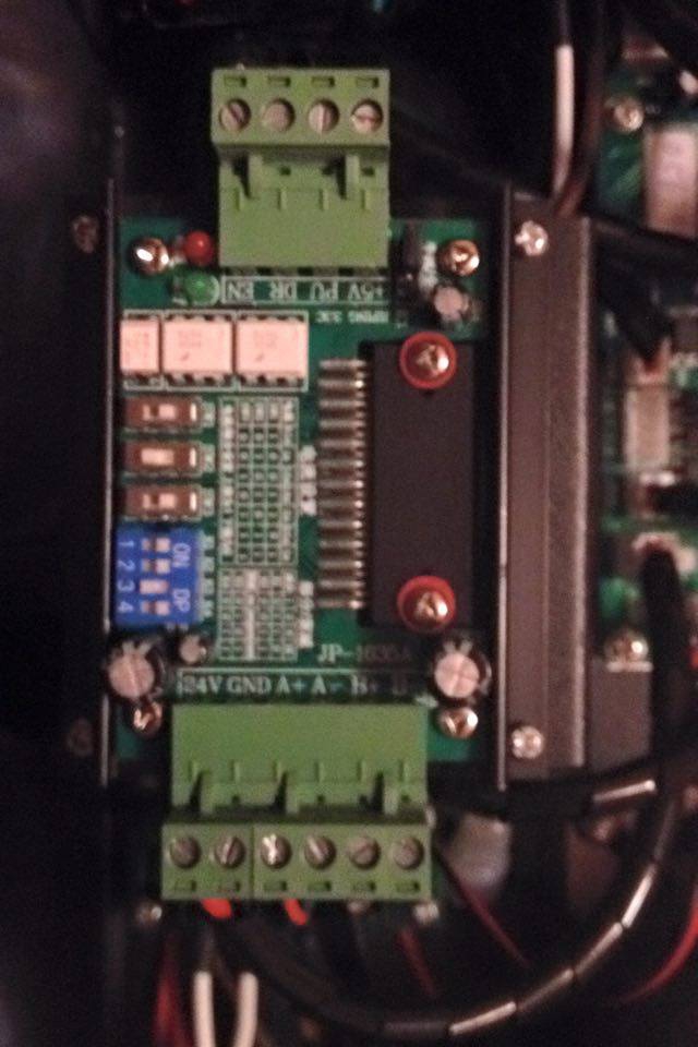

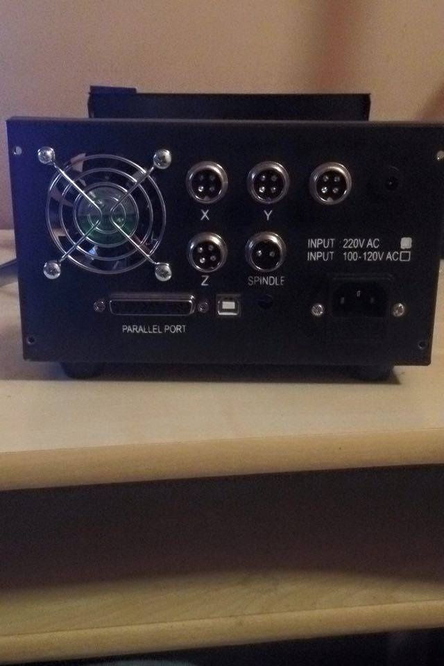

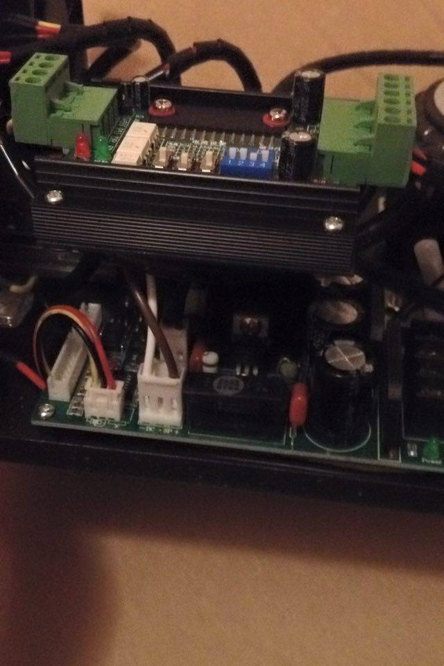

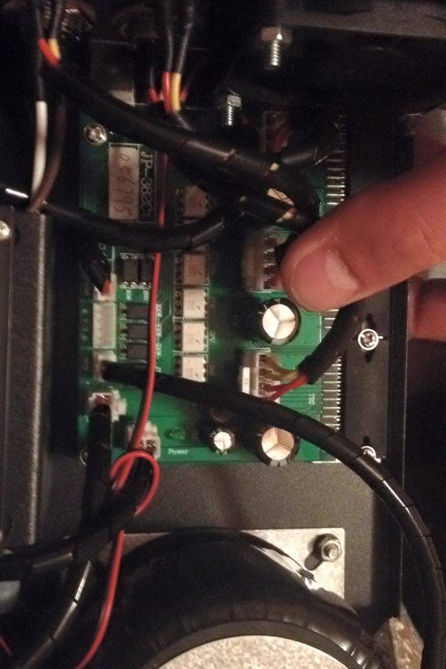

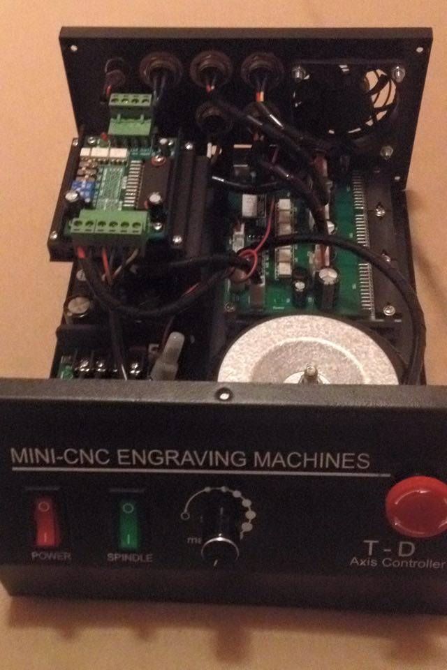

Post napisał: rabaj2 » 10 kwie 2017, 21:56
Szczerze to nie do końca wiem dla której płytki mam zrobić zdjęcie. przesyłam więc jakichś kilka zdjęć tego ustrojstwaObrazek
logopeda
Posty: 556
Rejestracja: 04 gru 2013, 08:31
Lokalizacja: Ostrzeszów
Post napisał: logopeda » 10 kwie 2017, 22:00
no to teraz już wiemy "że to nie to" o czym piszę....:(
pstryknij jeszcze fotkę "tylniej ścianki"....

dance1 pisze:a czy to usb to nie jest tylko gniazdo "serwisowe?".
Czy wiesz może coś na temat takiego sterownika? czy uda mi się z nim dojść do ładu i składu czy będzie z nim dużo roboty zanim maszyna mi ruszy? początkowo komputer nic nie widział potem pojawił się nowy sprzęt cnc usb controller ale sterowników nie był w stanie zainstalować więc mach nic nie ruszył natomiast jak zainstalowałem program od chińczyka na płycie co był to silniki chodziły ale poza prostymi kieszeniami które w tym programie się tworzy to jak wygenerowany kod nc wkleiłem to sie wysypywał. Dlatego wolał bym do macha się udać ale on nie chce ze mną współpracować. wiesz coś na ten temat albo ktokolwiek inny?
