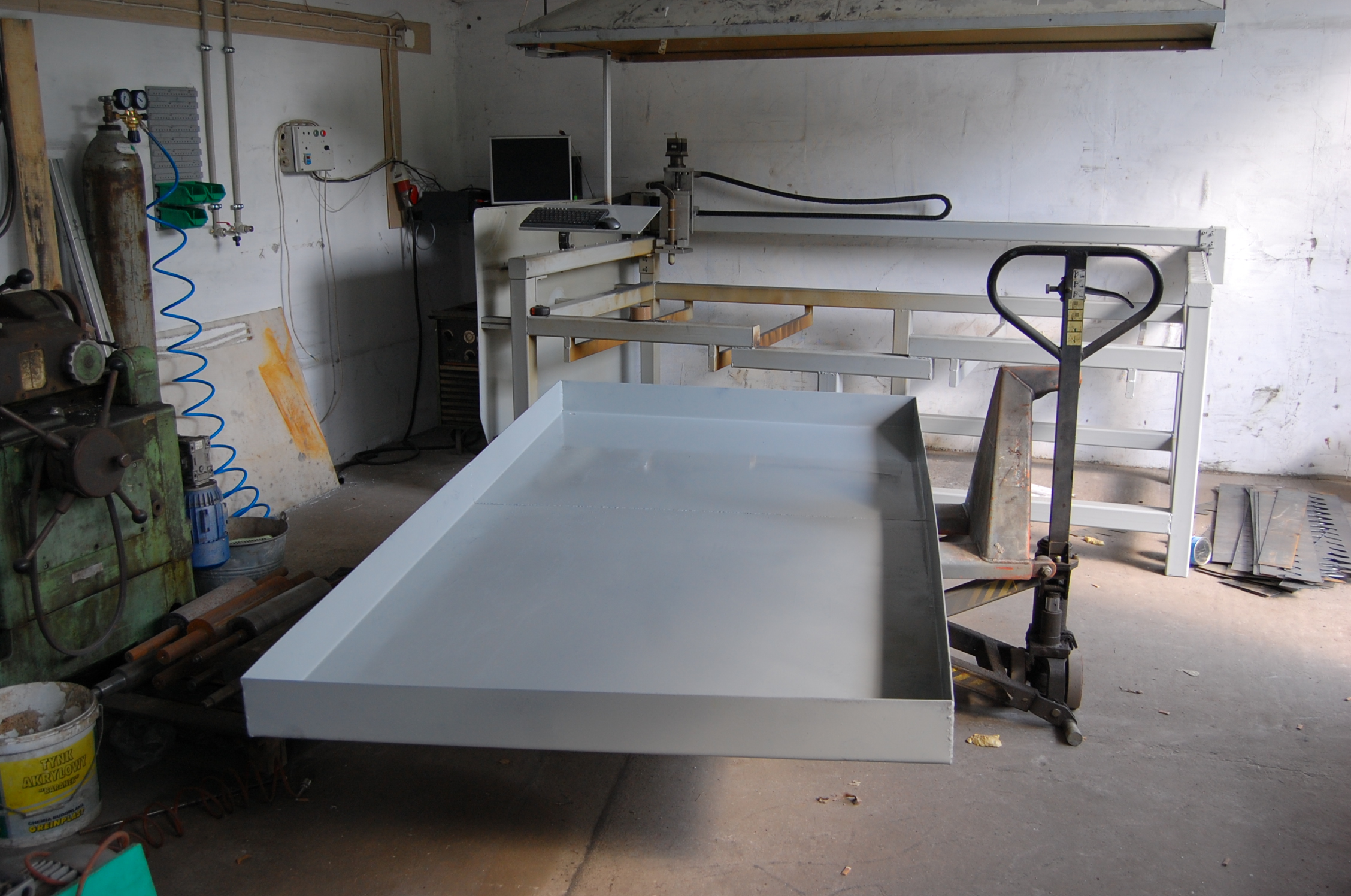

Wanienka stygnie

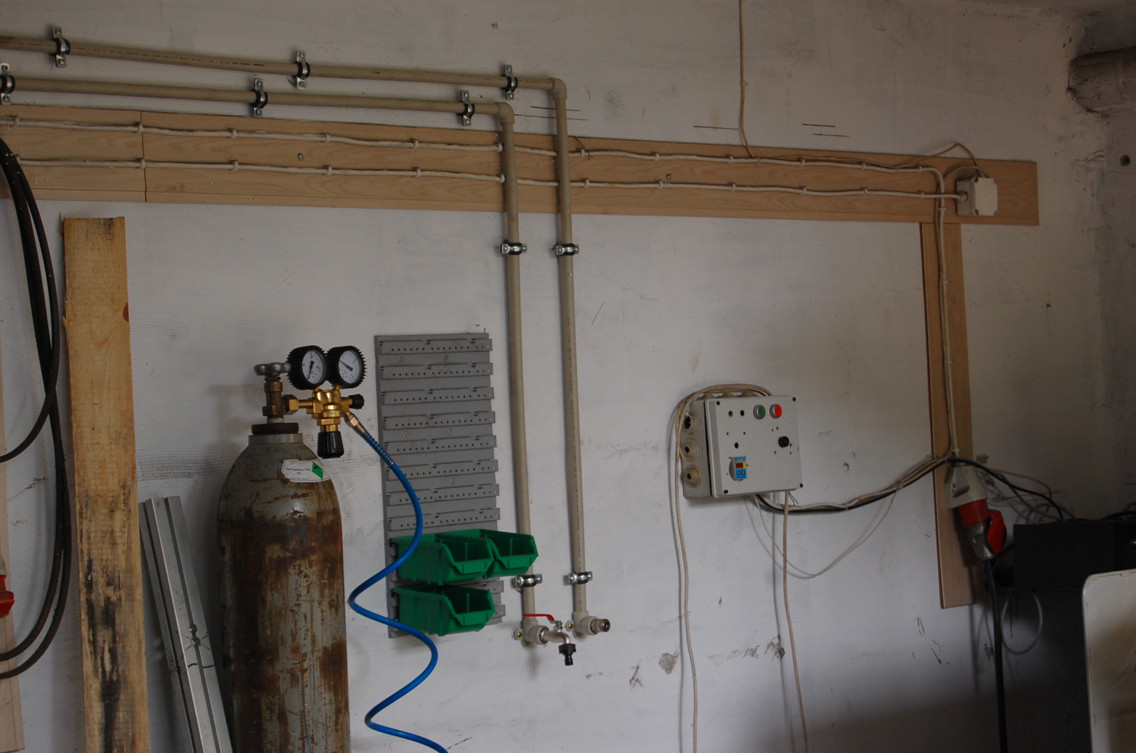

Media dociągnięte. Duży bosch + tarcza diamentowa i beton się poddał.

A gdyby jeszcze wstawić jakiś kran spustowy do wanienki to nawet na mrozy możnaby wodę spuścić, a i wyczyścić też latwiej....

Gdyby tak dokładniej oglądać fotki :)
(lewy górny róg)

Post napisał: IMPULS3 » 06 sie 2012, 21:59
Ano faktycznie jest. :oops:

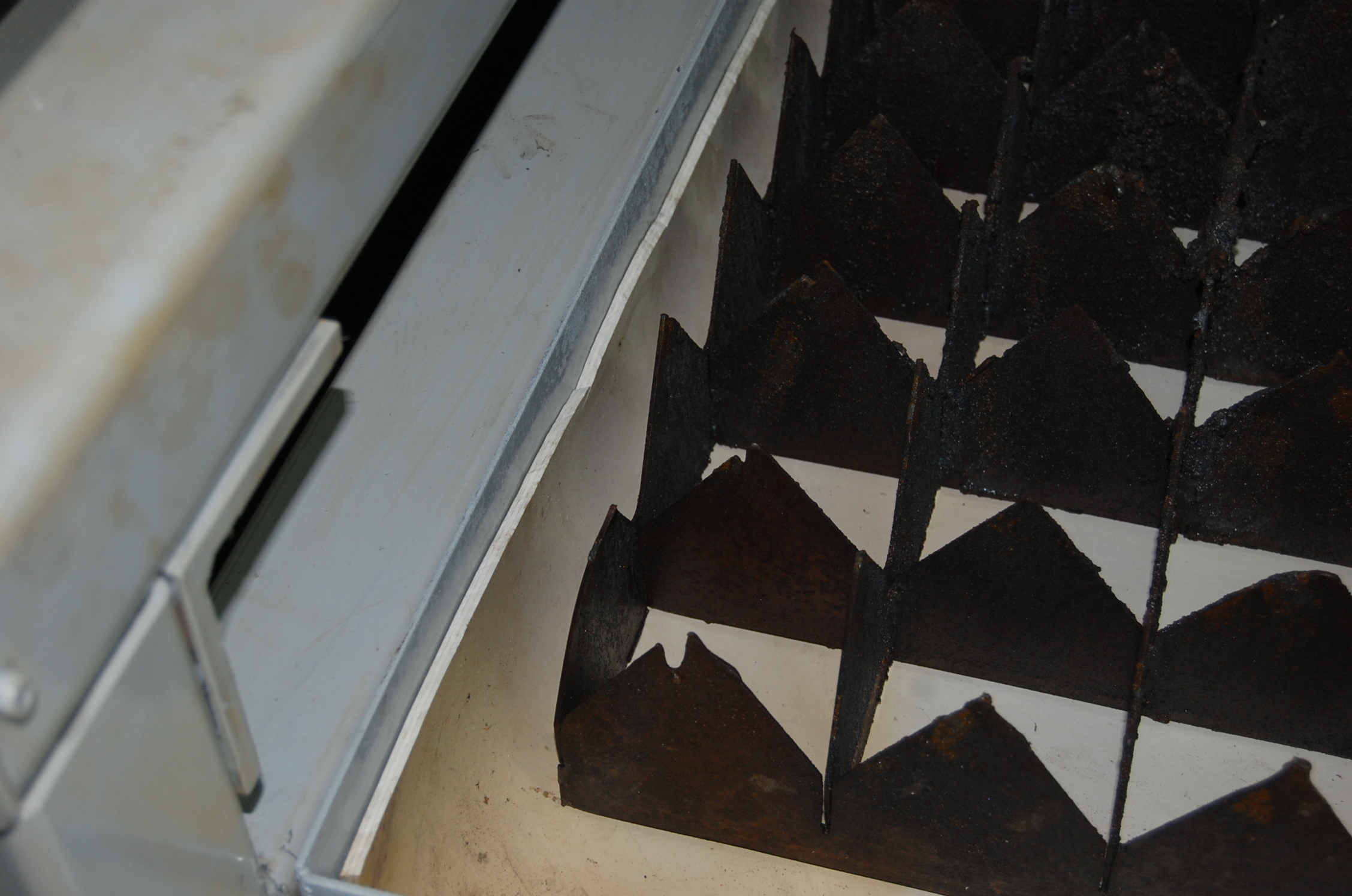

Dno wanny wyłożone =6 mm gumą wykonaną na zamówienie, podwójnie zbrojoną z atestem spożywczym :). Ruszt nie będzie rysował powłoki malarskiej.

GumiRobot
Posty: 686
Rejestracja: 21 mar 2005, 18:51
Lokalizacja: Trójmiasto
#146
Post napisał: GumiRobot » 07 sie 2012, 13:17
Kto wcisnął koledze gumę spożywczą do tego zastosowania? Długo to ona tu niepociągnie - promieniowanie UV + zupka na tlenkach i wodorotlenkach metali. Tutaj wytrzyma jedynie guma na bazie kauczuku EPDM i to bez zbrojenia przekładką, która przy stałym zanurzeniu w wodzie może powodować rozwarstwianie się płyty gumowej.

Jeśli dobrze widzę to dalej palisz ruszta?
Jeśli tak to podoba mi się Twój pomysł na ruszta...
Ja mam na stałe wspawane uchwyty do wkładania blach...
A u Ciebie widzę ,że ruszt jest składany i może być położony na płaską powierzchnie...
I jeśli się zużyje to wywala się całość i można przy okazji spokojnie wannę wyczyścić...

GumiRobot pisze:Kto wcisnął koledze gumę spożywczą do tego zastosowania? .
Sam se wcisnołem. Leży z pieć lat i parcieje to się na coś przyda.

251mz pisze: A u Ciebie widzę ,że ruszt jest składany i może być położony na płaską powierzchnie...
Takie było założenie. W paru miejscach trzeba heftnąć coby się nie rozłaził.
