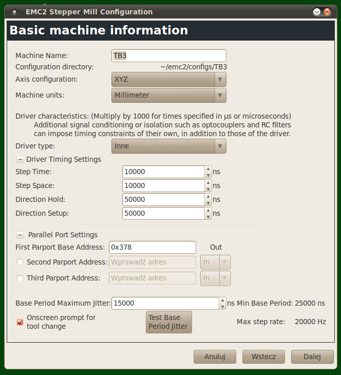

Co do ustawień EMC2, to u mnie jest szerokość sygnału 10 µS (10000ns), pół kroku i maksymalna częstotliwość 8 kHz.
Ponieważ silniki ładnie pracują, to niczego zmieniać nie mam zamiaru.
EMC potrafi dużo większe częstotliwości wygenerować, ale Toshiba obiecuje raptem 15 kHz pasma, a i transoptory demonami prędkości nie są.
Dlatego wolę pewne pół kroku i osiem kiloherców niż zabawę w overclocking.

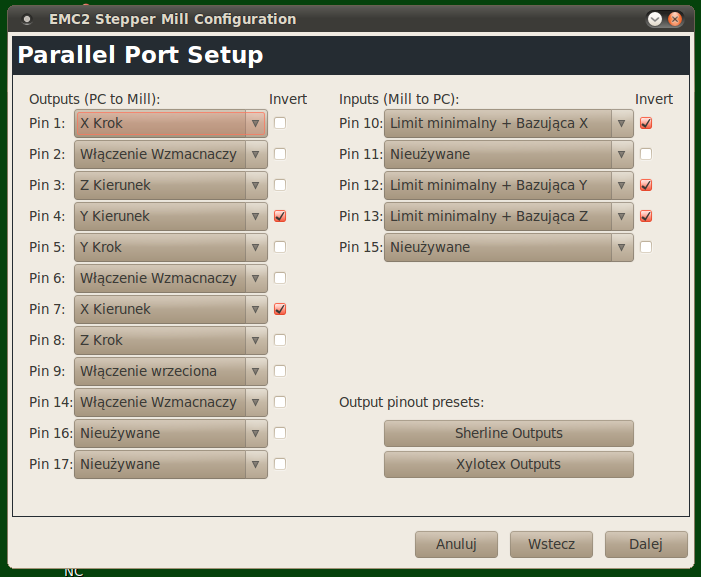

Osie nie są po kolei na złączu sterownika, bo je przełączałem jak gubił kroki i tak już zostało.

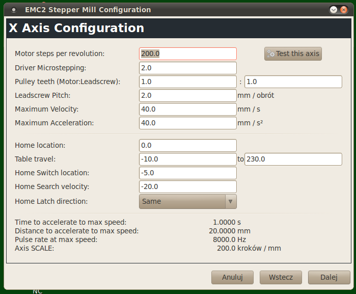

Zetka jest po środku, a X i Y po bokach.
W X i Y mam silniki 3,6 A, około 1 oma rezystancji i śruby o skoku 2 mm, natomiast w zetce siedzi Vexta 1 A, 15 omów ze szpilką M8 i strasznie muli.
Ale w zetce mam raptem 40 mm skoku i nie mam motywacji wymieniać silnika.
Szybkości w X i Y będę musiał odjąć, bo teraz mam 2400 mm/min, silniki i sterownik wyrabiają bez problemu, ale wszystko się trzęsie.

Post napisał: ucy7400 » 25 cze 2011, 19:00
Co właściwie należy wpisywać w pole Jitter'a?
W momencie analizy jittera (oddzielny panel EMC) pojawiają się dwie wartości - którą wybrać/wstawić do wizzard'a?
