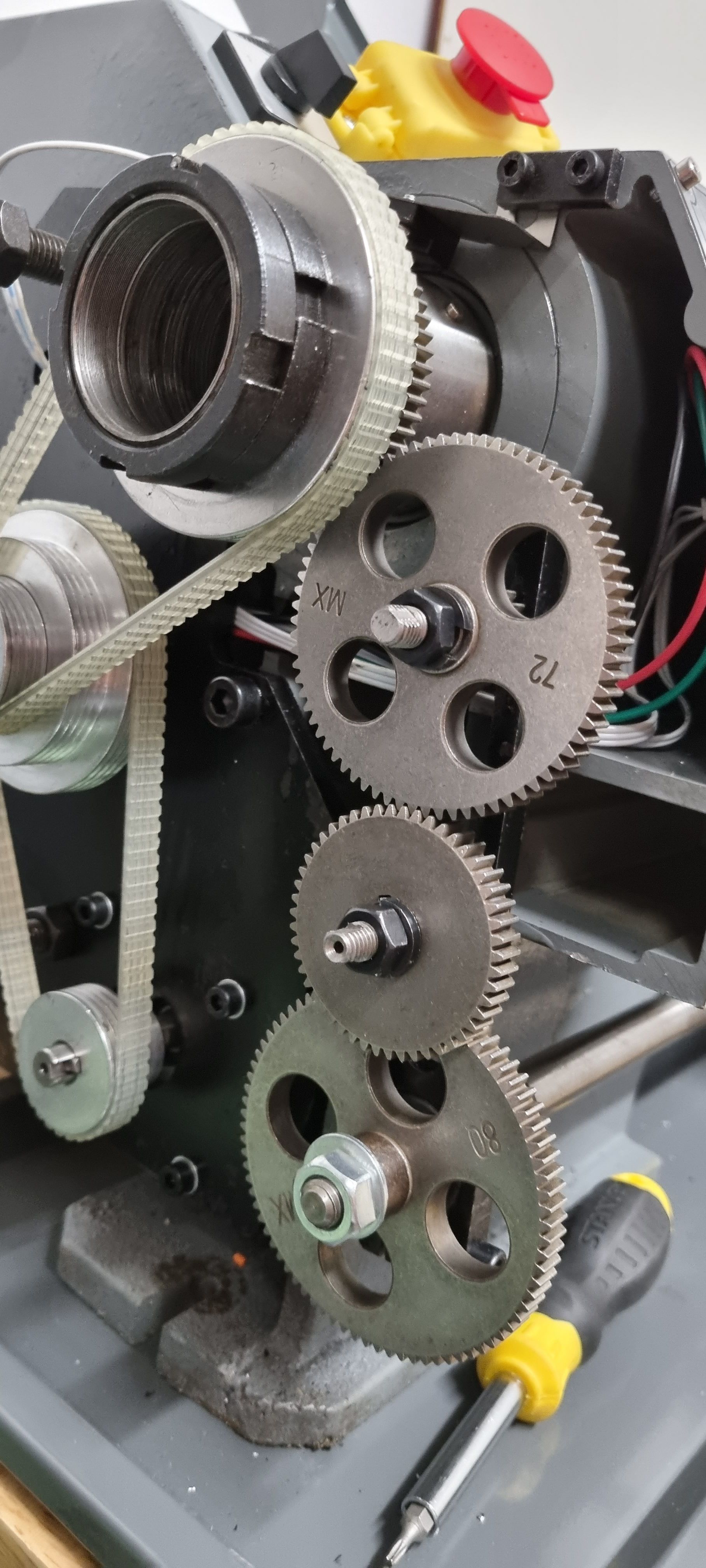

Jeśli to nie problem, pokaż kilka zdjęć tokarki od strony gitary no i jak z jakością wykonania?

Post napisał: dreamweb » 21 lip 2022, 16:21
lobudek pisze: ↑
23 sty 2022, 14:05

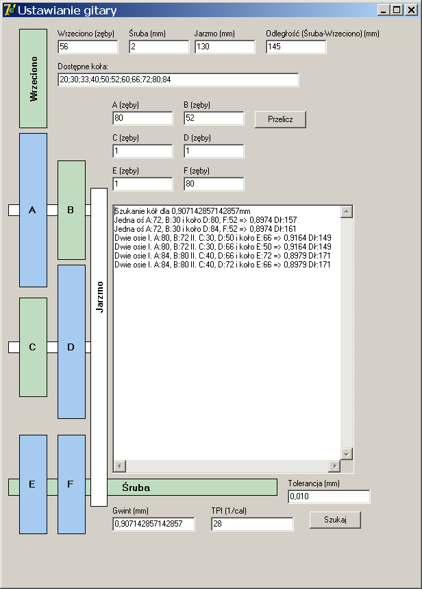

Tak to wygląda - paski widziałem cieńsze... ale niedużo :D Dopiero na nią szukam miejsca, ale napisałem już programik do szukania ustawień gitary, bo to co podają na tabliczce to jest jakiś dramat (dla TPI nic się nie zgadza).

Post napisał: tuxcnc » 28 gru 2022, 12:04
lobudek pisze: ↑
23 sty 2022, 14:05
Tragicznie.
Tak ogólnie, to ta tokarka ma u mnie priorytet najniższy z możliwych, dopiero niedawno zrobiłem do niej stół (przedtem stała w skrzyni i nawet obejrzeć nie było jak), a teraz raz na miesiąc przy niej stanę, jak już naprawdę mi się nudzi...
Po pierwsze, to maszynę projektował księgowy, po drugie wykonali ją partacze.
Teraz zabrałem się za konika, jest zrobiony na odpieprz, oś jest półtora milimetra poniżej osi wrzeciona, a na regulacji są niesamowite luzy...
Oczywiście sama wysokość to jeszcze nie wszystko, będzie niezła jazda żeby wyprowadzić geometrię...
