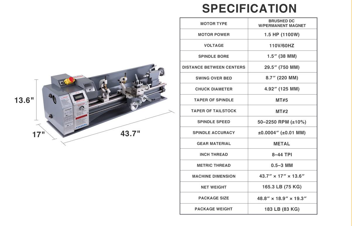

Wracając do tematu, znalazłem grupę na Facebooku https://www.facebook.com/groups/321245142239289
Na razie dowiedziałem się że istnieją co najmniej trzy wersje tej tokarki, WM210, MX600 i MX750.
Liczba oznacza długość w kłach, a raczej pomiędzy flanszą wrzeciona a tuleją konika czyli bez uchwytu tokarskiego i kła obrotowego.
Czyli jak się dobrze pokombinuje, to da radę wytoczyć nogę do stołu.
Co do wymiarów i zdjęć na Amazonie, to ewidentnie typowy chiński numer, czyli wkleili to co mieli, bez większego związku ze sprzedawanym modelem.
Długość całości około metra odnosi się do modelu 600, model 750 musi być ok. 150 mm dłuższy.
Tutaj są ładne zdjęcia modelu 750, cała kolekcja, trzeba poklikać w strzałki https://www.facebook.com/photo?fbid=911 ... 4920285311
Dodane 21 minuty 42 sekundy:
Znalazłem specyfikację do MX750:
