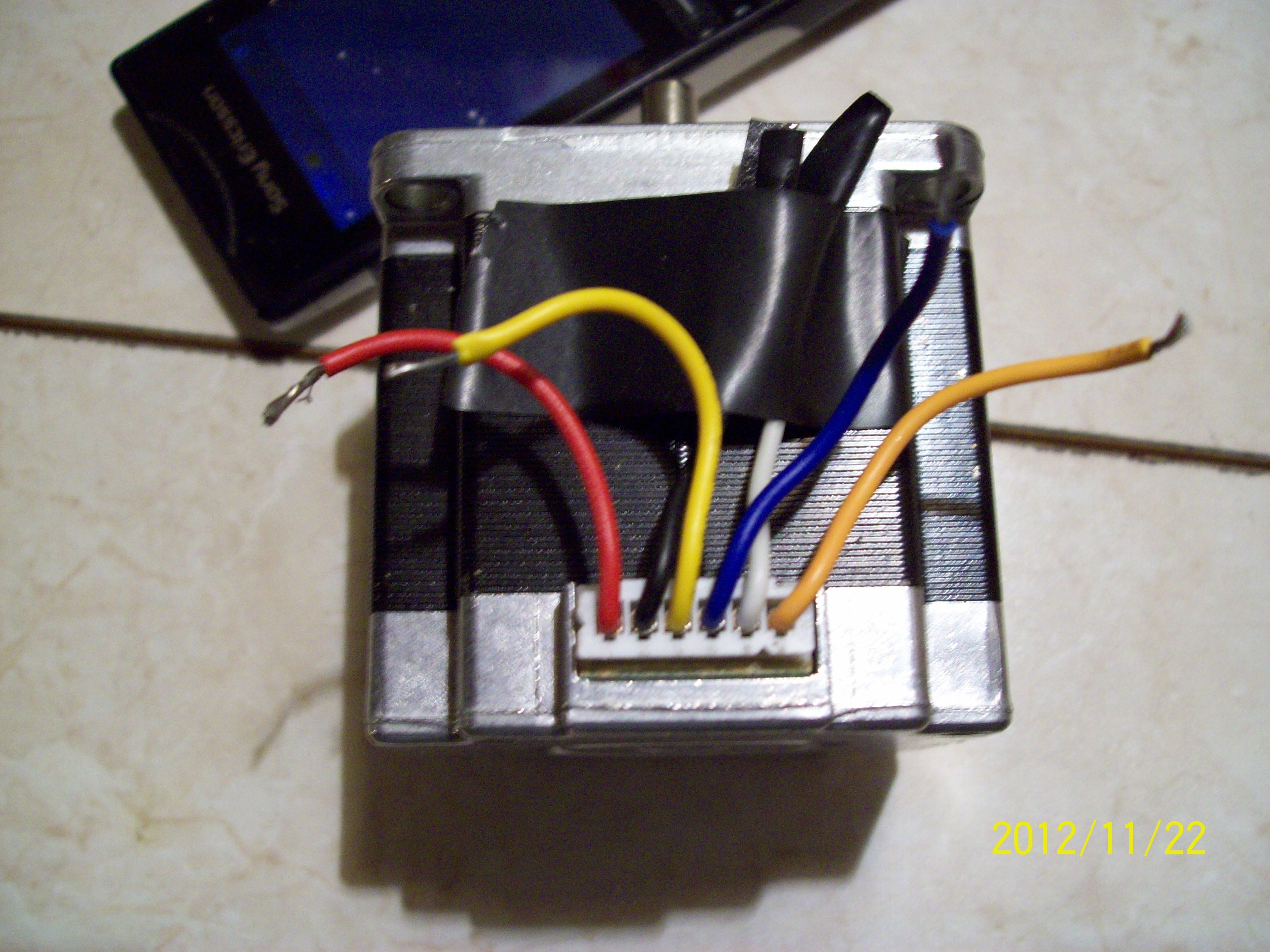

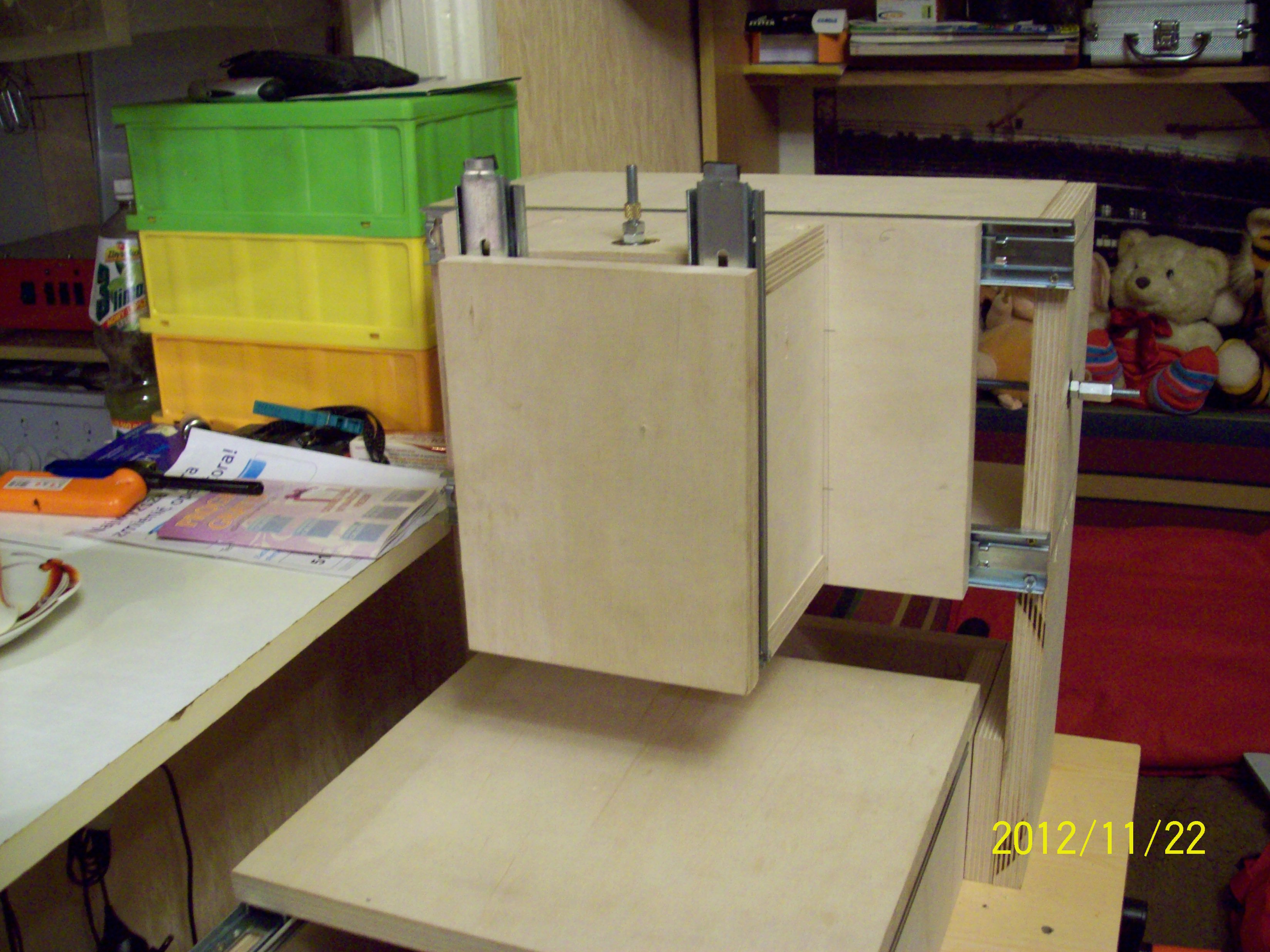

Mój drewniaczek wygląda już takObrazek[/img]do tego już mam silniki
silnik 1Obrazekz przodu

No no. Wygląda glancko. Teraz czas na uchwyt wrzeciona, wrzeciono, montaż napędów i krańcówek.
Na początek możesz połączyć osie silnika ze śrubami napędowymi za pomocą wężyka gumowego.
A silniki przymocować też kawałkami sklejki, lub deski.

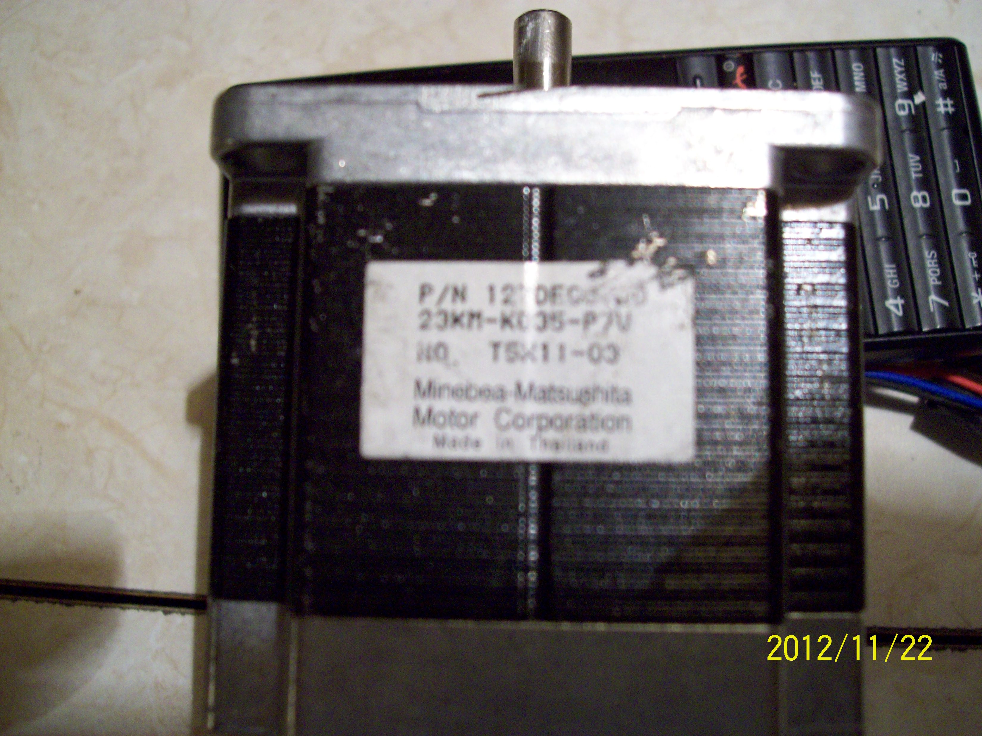

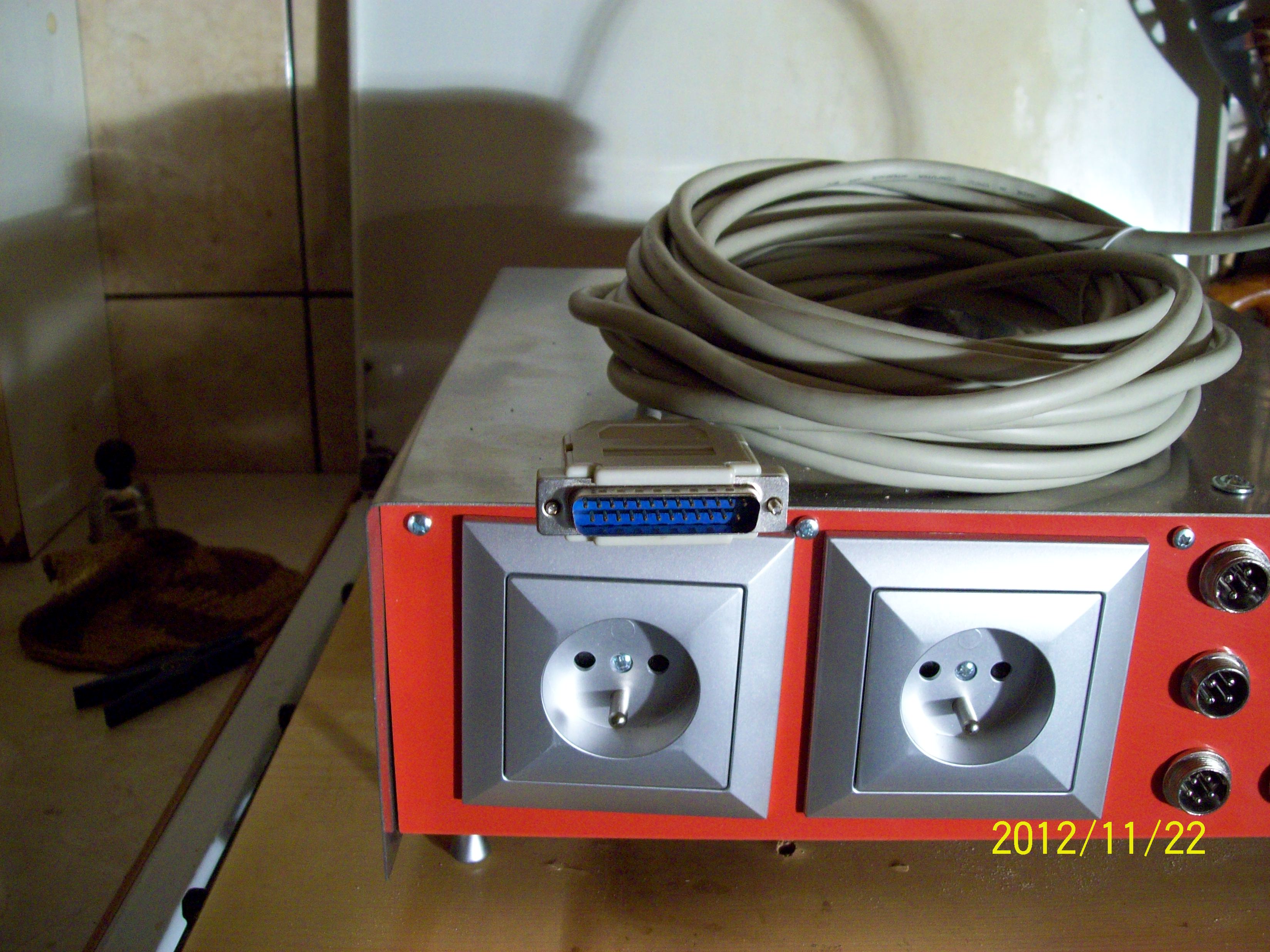

Post napisał: kazikowski » 22 lis 2012, 11:07
z tyłu od strony kabelków
silnik drugi
i z tyłu od strony kabelków
silnik trzeci
i od strony kabelków

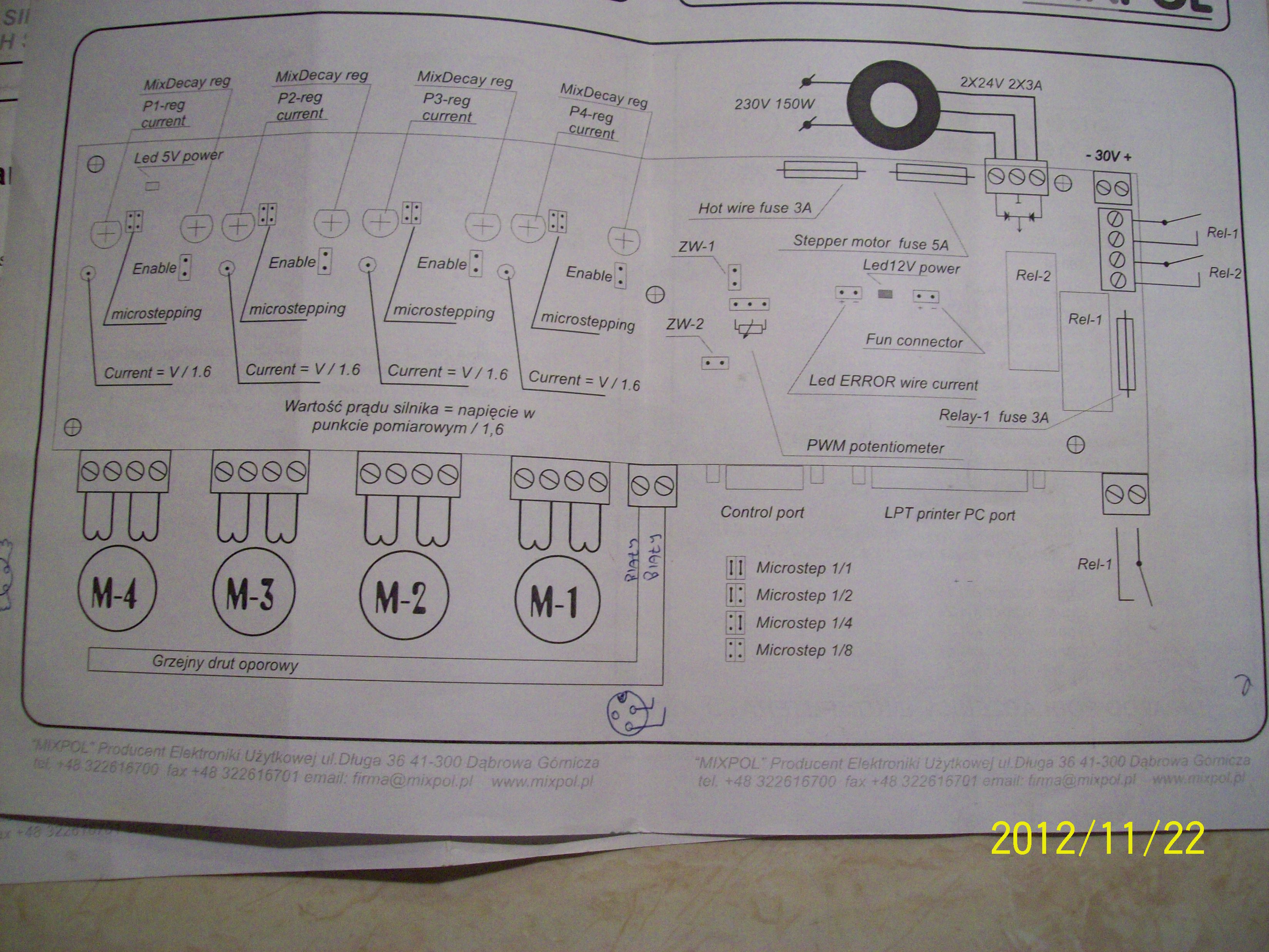

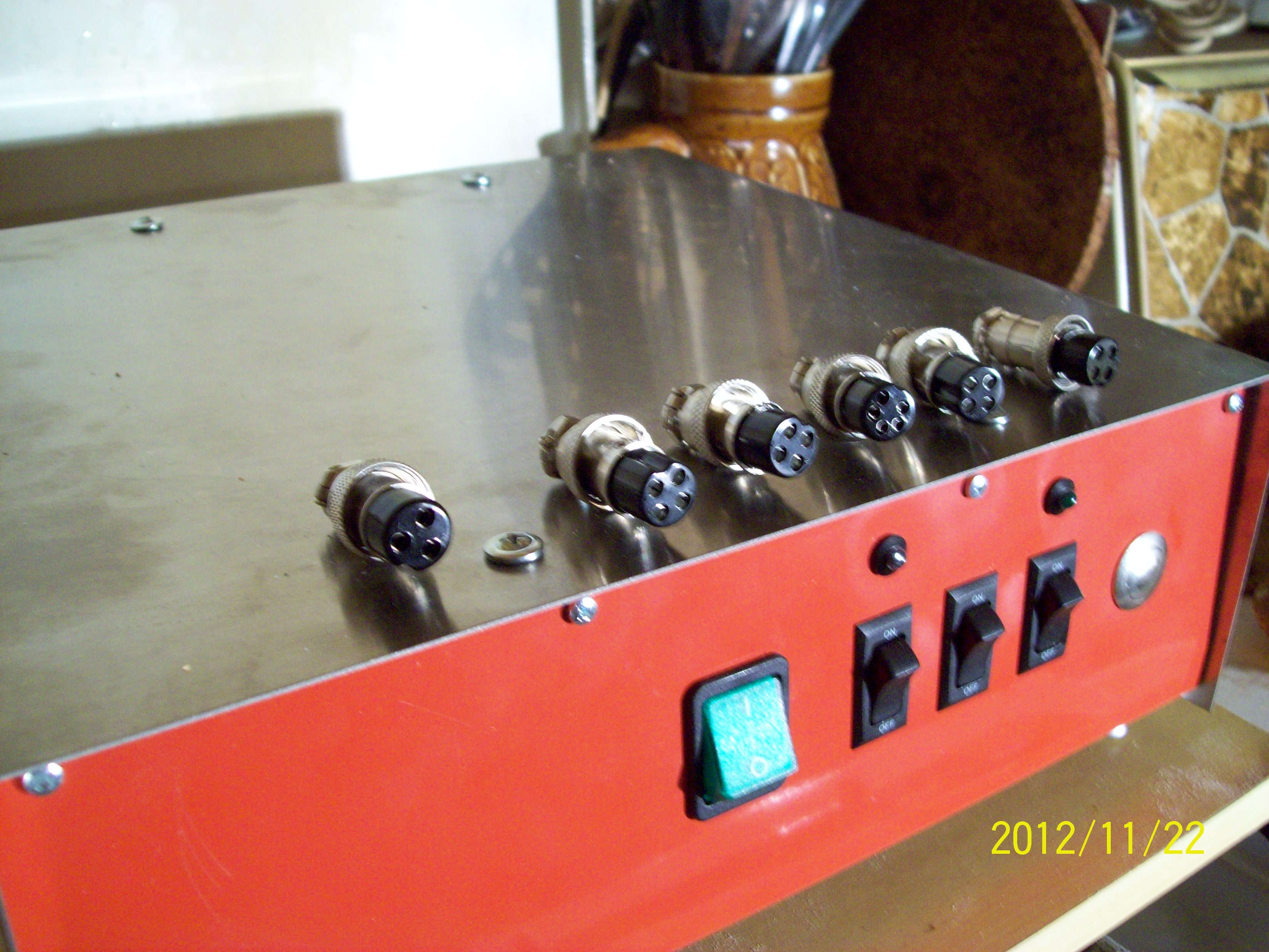

Teraz czas na sterownik. Instrukcja obsługi
Obrazek[
img][/img]

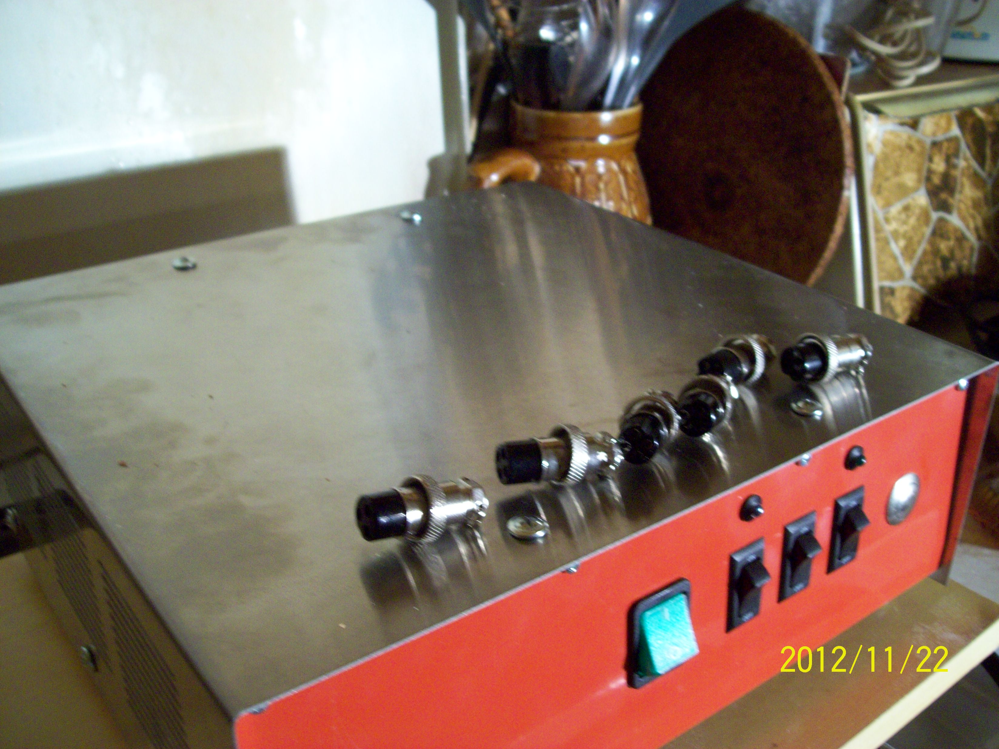

A teraz zdjęcia sterownika
[ Dodano: 2012-11-22, 11:44 ]
pominąłem 2 i 3 stronę instrukcji
[ Dodano: 2012-11-22, 11:48 ]
Na razie tyle.JAK TO WSZYSTKO POŁĄCZYĆ NIE MAM POJĘCIA.Może ktoś pomoże?

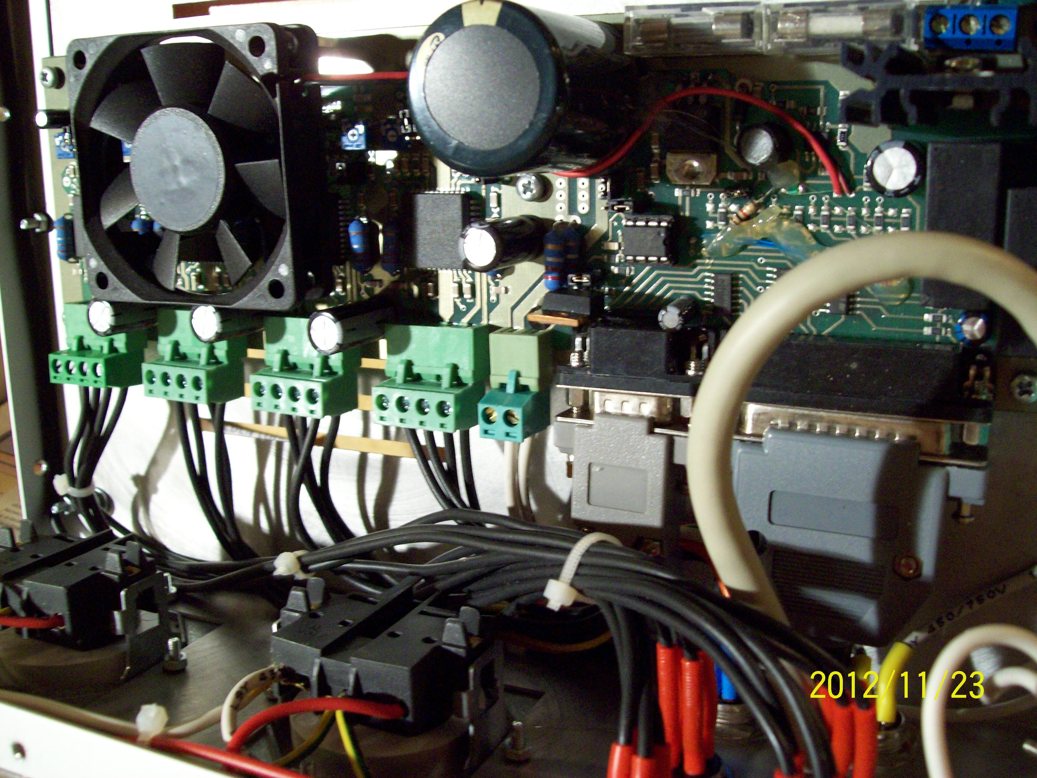

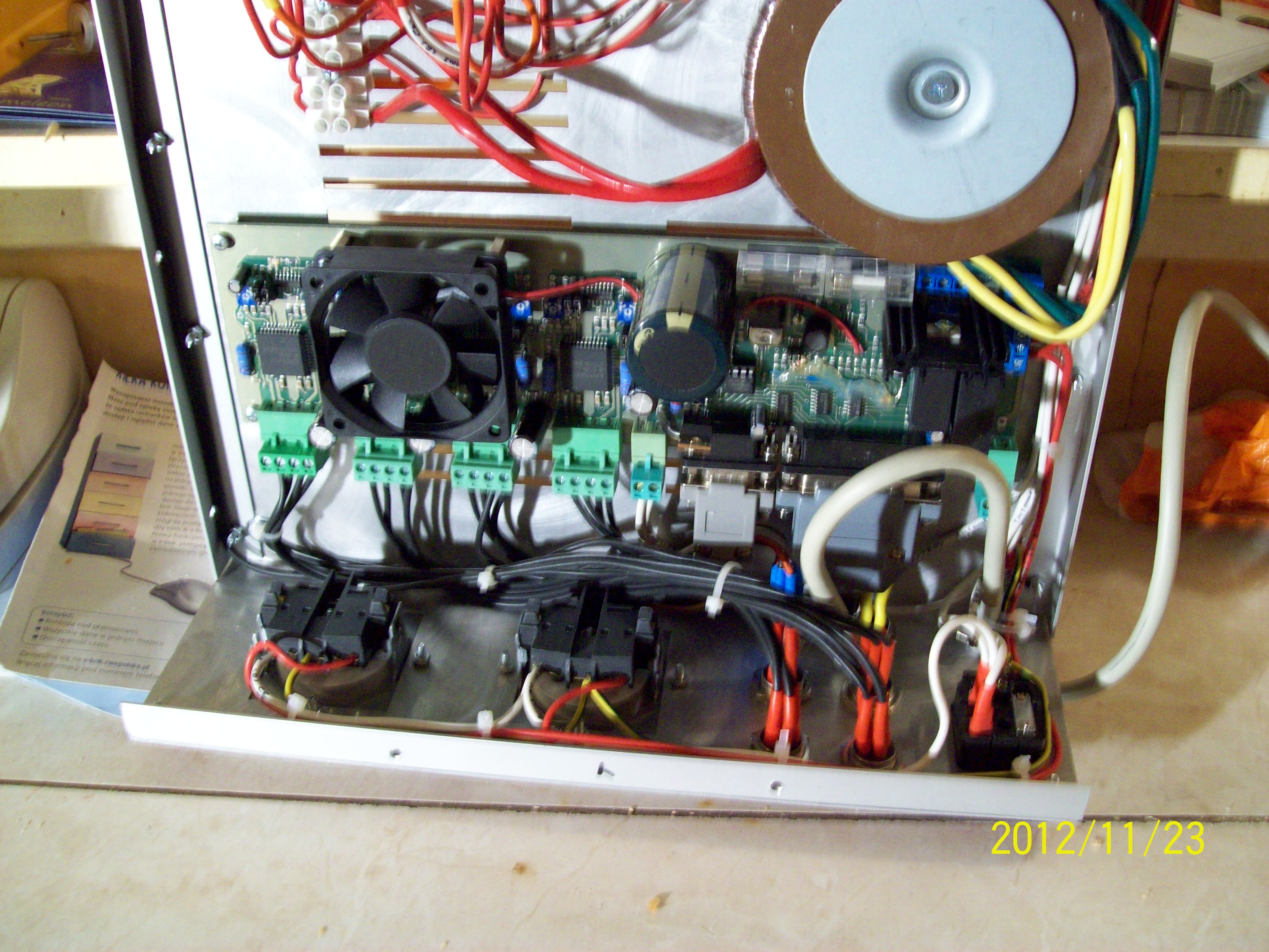

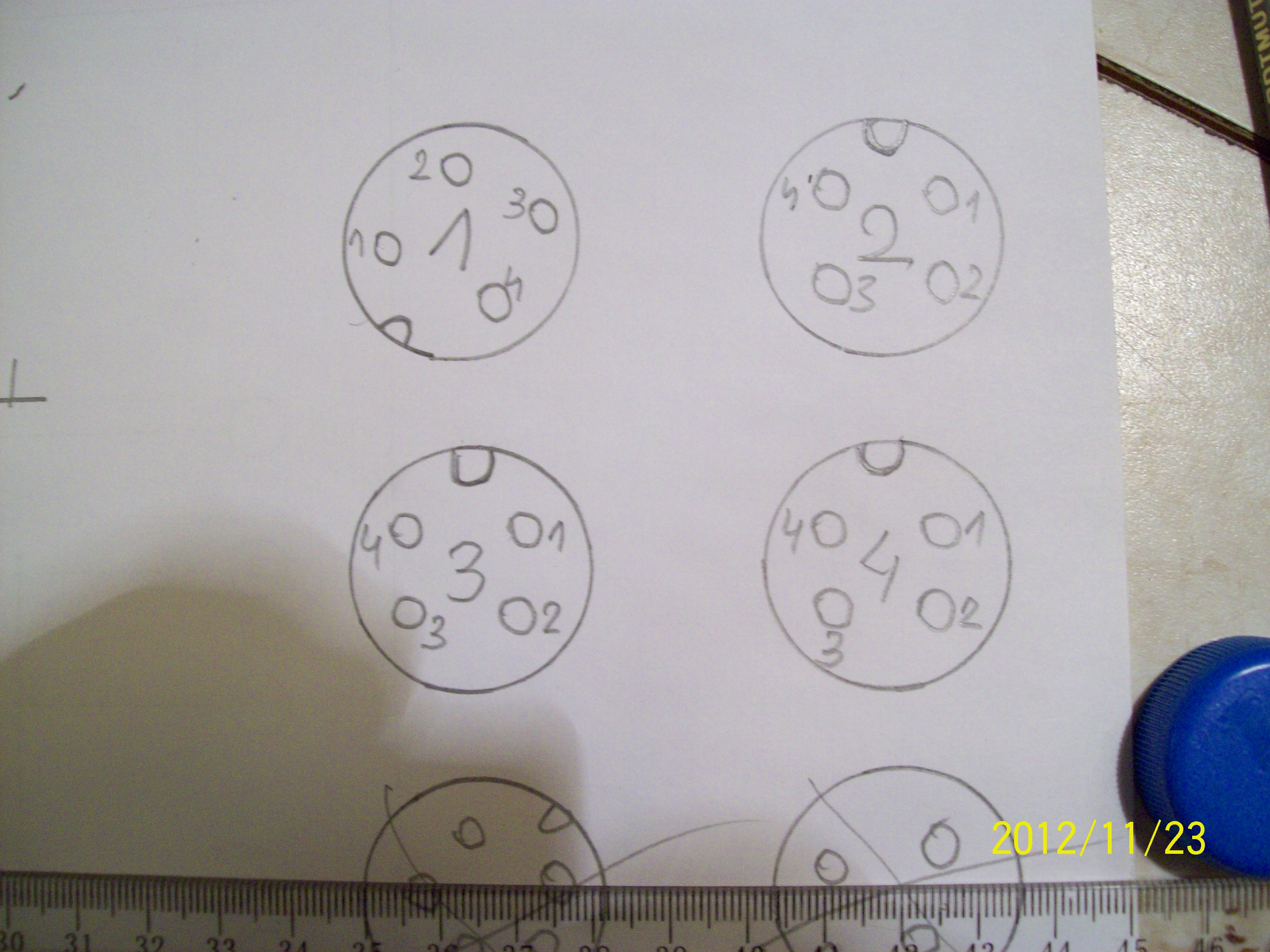

Post napisał: Zienek » 22 lis 2012, 12:12
Górne 4 wtyki służą do silników.
ty wykorzystasz tylko 3, bo masz 3 osiową maszynę.
Musisz sprawdzić, jakie kolory kabelków od silników do której są cewki. Najlepiej poszukaj datasheet od nich. Ew jak masz miernik uniwersalny, to miernikiem popatrz, gdzie masz jakie oporności.
Są to silniki z cewkami A i B, , a ten 6 przewodowy ma dodatkowe odczepy na środku każdej cewki, ale to możesz zaizolować i pominąć.
Silnik lutujesz do złącza mikrofonowego tak, zeby miał zgodne wyprowadzenia z tym, jak gniazdo mikrofonowe jest zlutowane w sterowniku.
Tak naprawdę, to powinieneś jeszcze zrobić zdjęcie z wnętrza Twojej szafki sterowniczej.

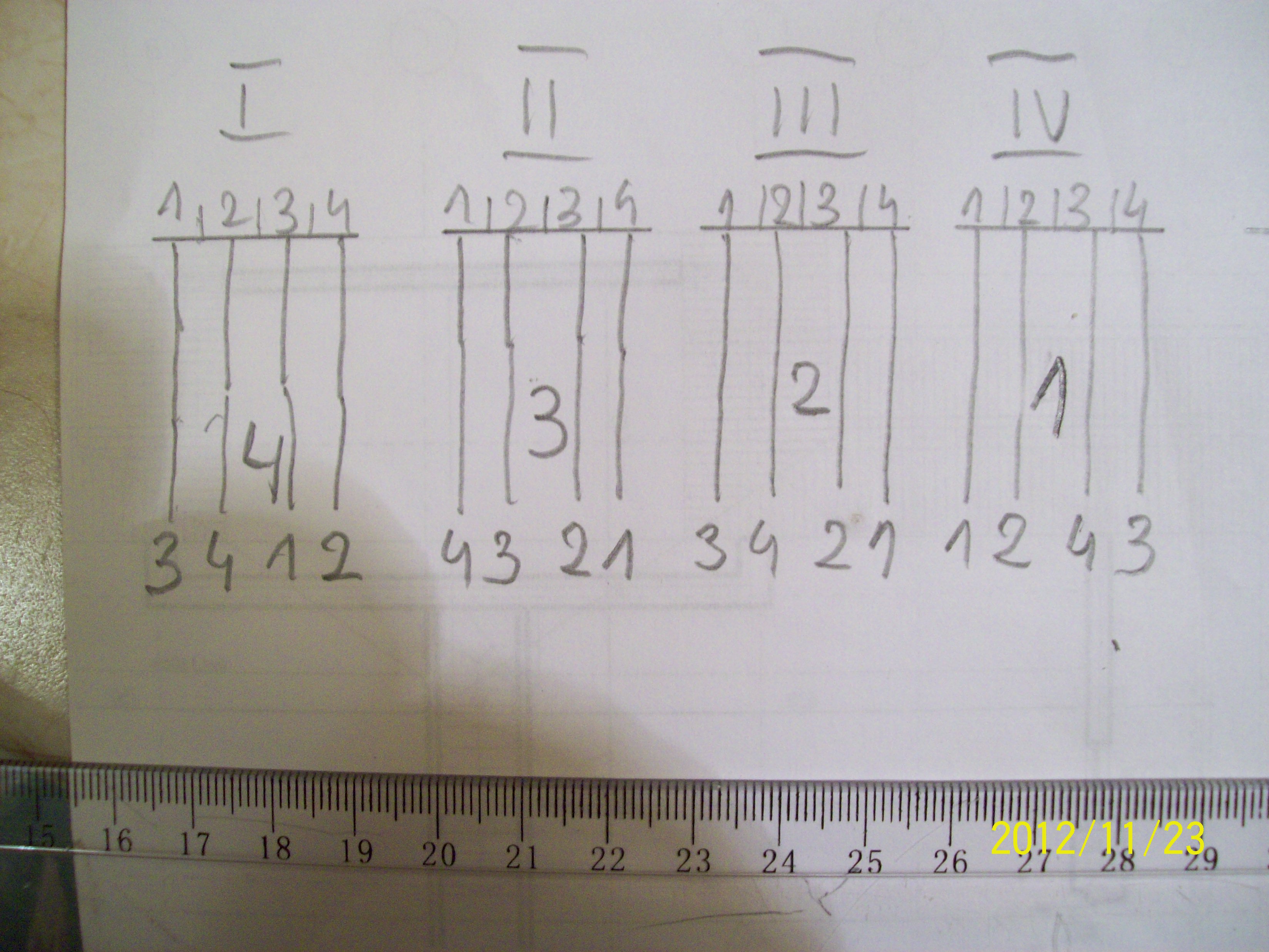

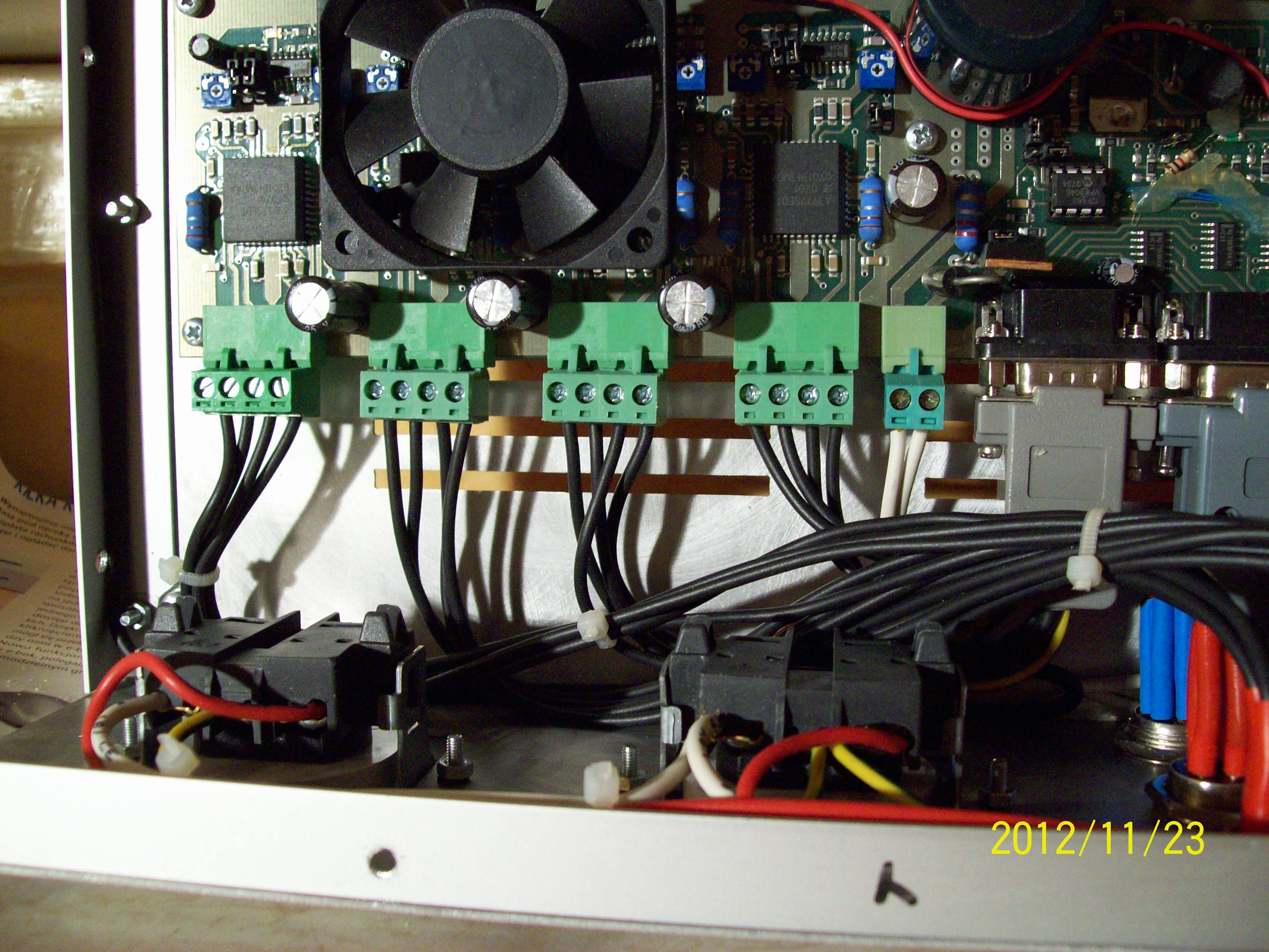

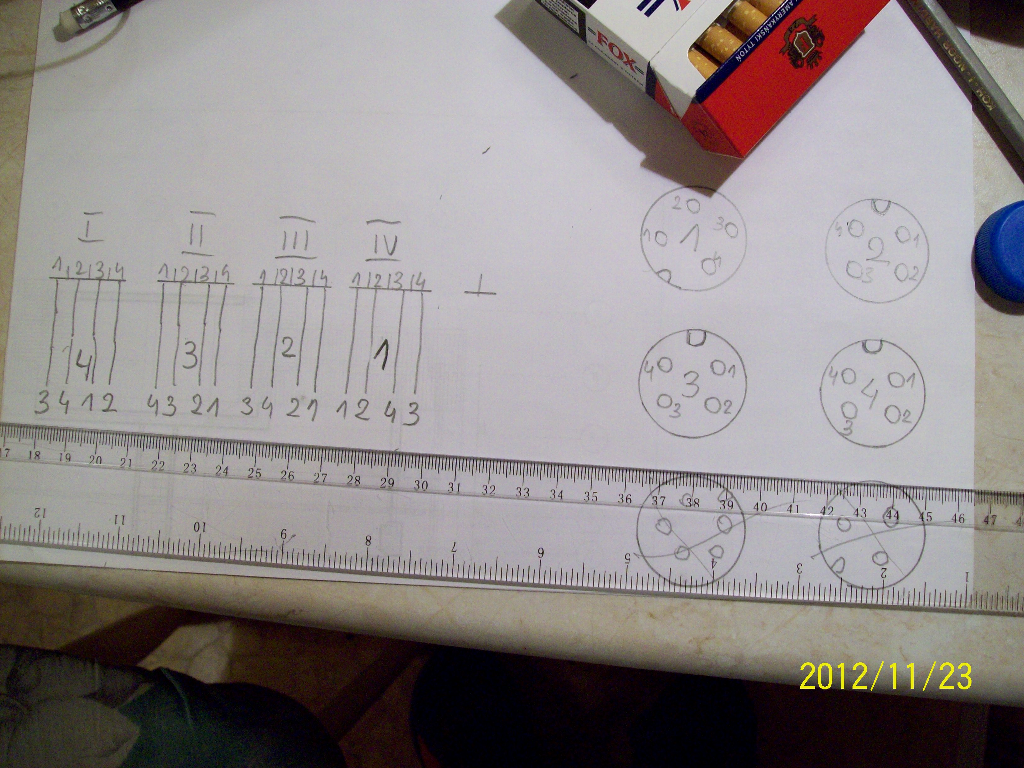

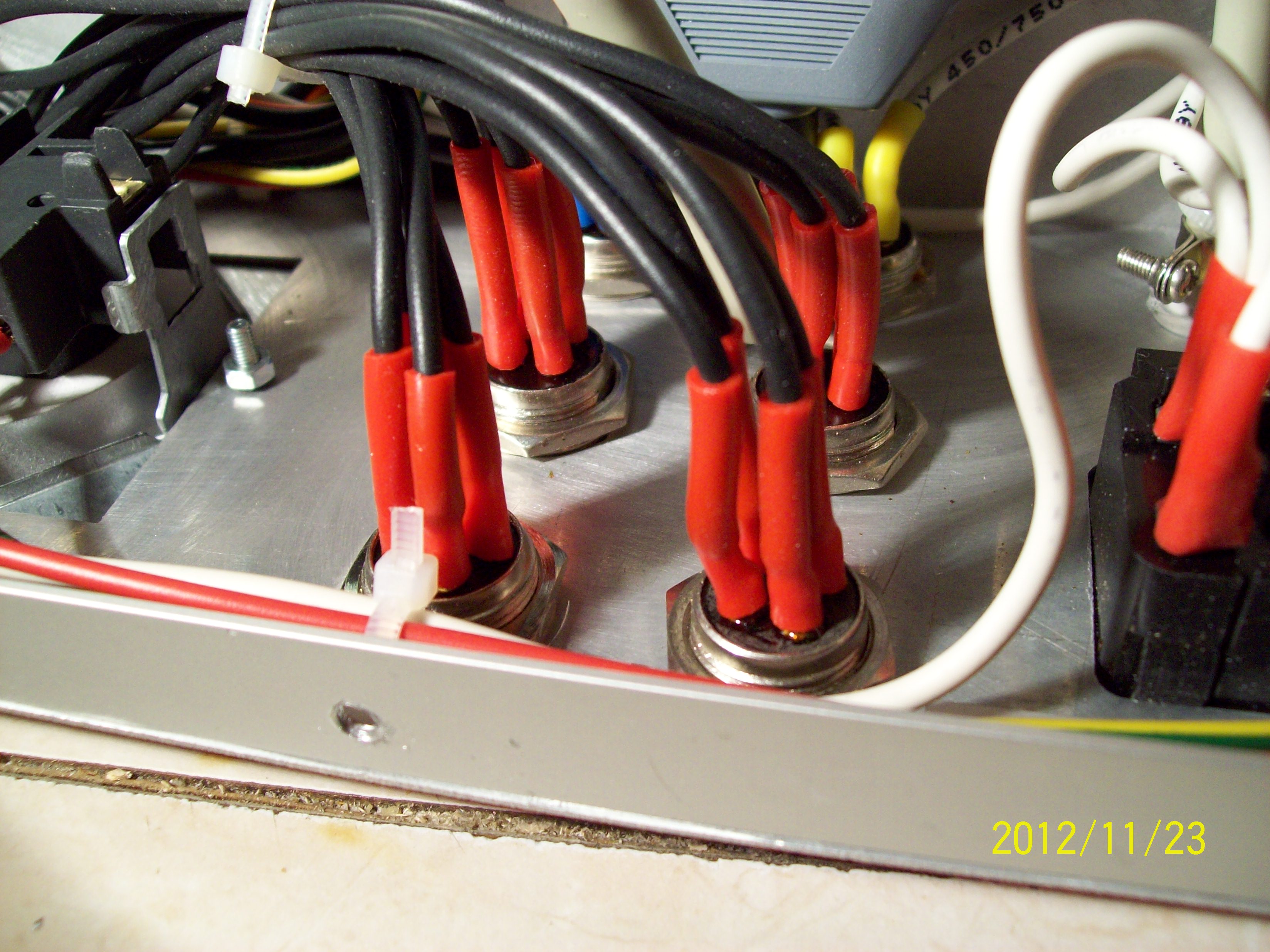

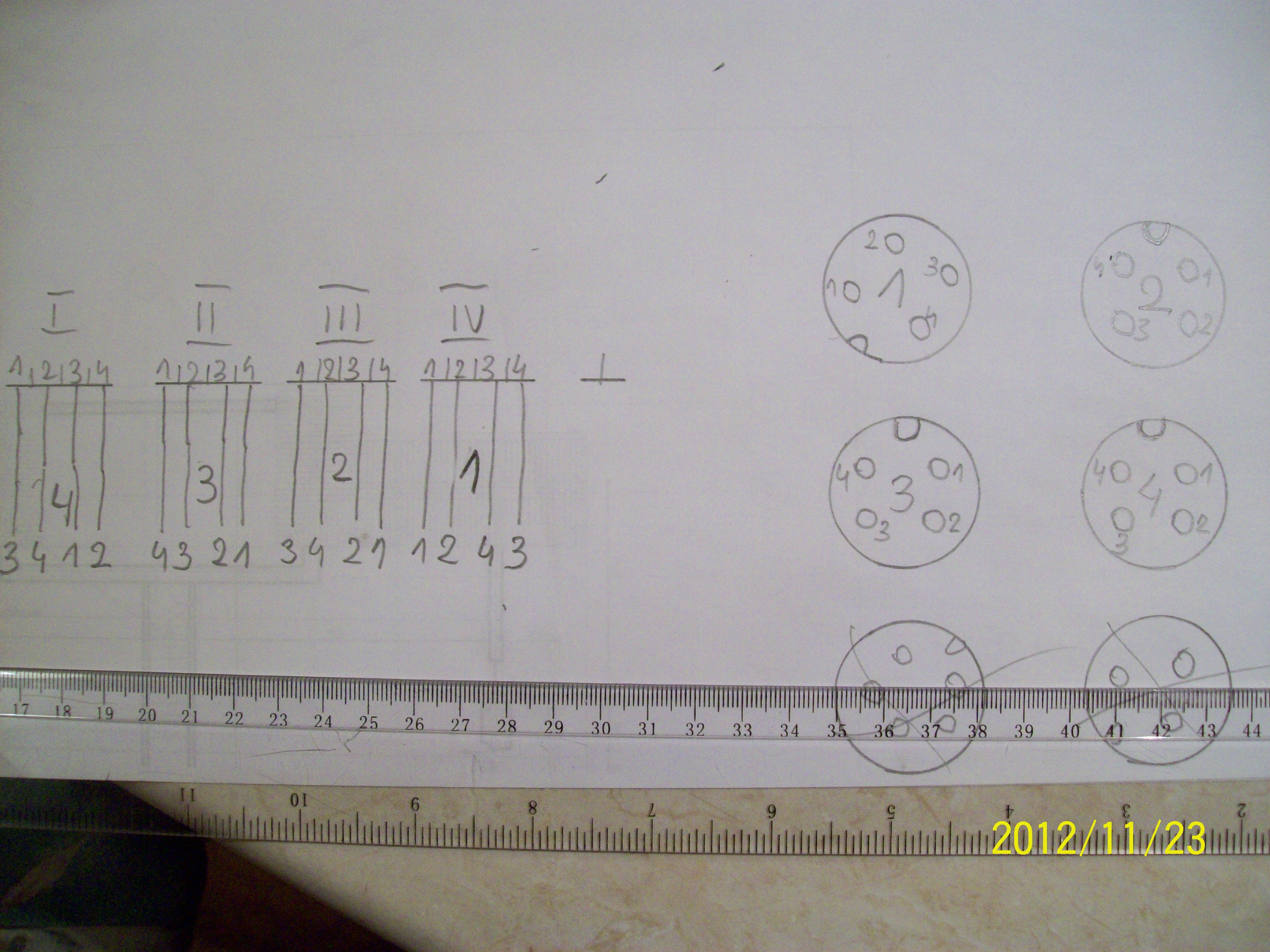

Post napisał: kazikowski » 23 lis 2012, 02:10
Zrobiłem zdjęcia sterownika po zdjęciu osłony
Po kolorach raczej się nie da więc sprawdziłem kontrolką gdzie który kabelek jest podłączony.
Wygląda to tak
Rano zamontuję silniki

#18
Post napisał: Zienek » 23 lis 2012, 08:30
Dla każdego silnika musisz ustawić prąd maksymalny przed podłączeniem wszystkiego do prądu.
Do tego celu przyda Ci się miernik uniwersalny.
Prąd silnika = napięcie w punkcie kontrolnym / 1.6

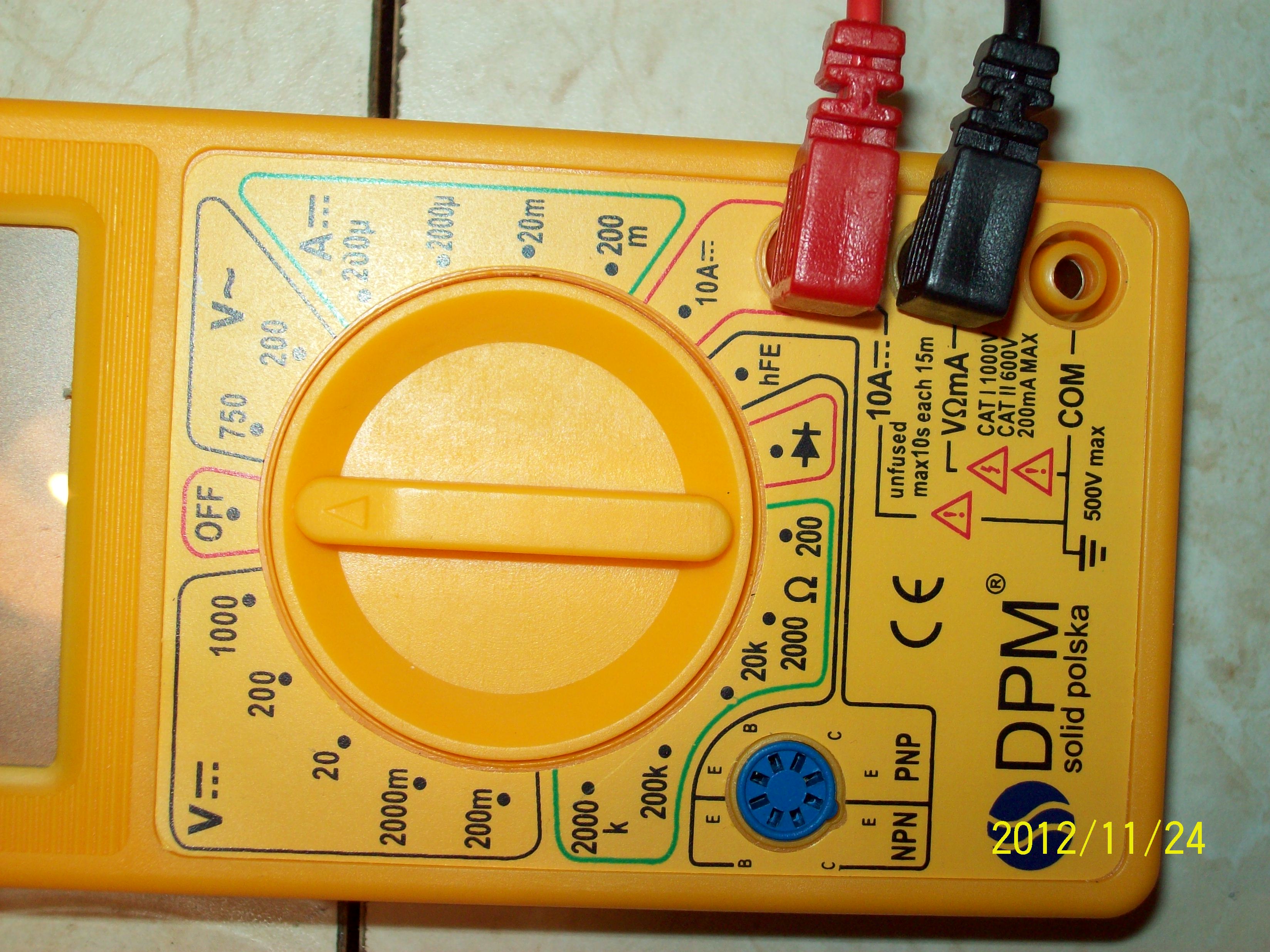

Post napisał: kazikowski » 24 lis 2012, 07:54
Zienek pisze:Dla każdego silnika musisz ustawić prąd maksymalny przed podłączeniem wszystkiego do prądu.
Czy chodzi o taki miernik?
Zienek
Posty w temacie: 11
Posty: 3726
#20
Post napisał: Zienek » 24 lis 2012, 11:37
Czy zdecydowałeś się, który silnik trafi na którą oś?
Np dwa najsilniejsze do portów M1, M2 do osi X i Y.
Jeden słabszy na oś Z do kolejnego portu sterownika (M3).
Dla odpowiednich silników musisz ustawić prąd.
Wg instrukcji robisz to tak, że sprawdzasz napięcie w punktach kontrolnych.
Odpowiedni tryb dla Twojego miernika to będzie 3 pozycje wbrew zegarkowi od pozycji OFF więc na V= (max 20).
