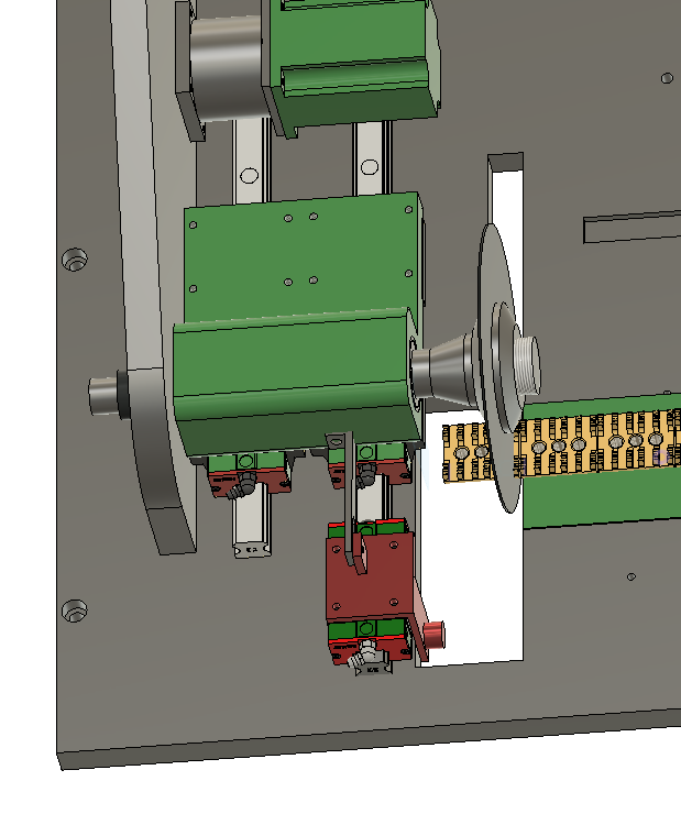

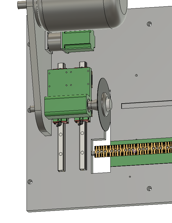

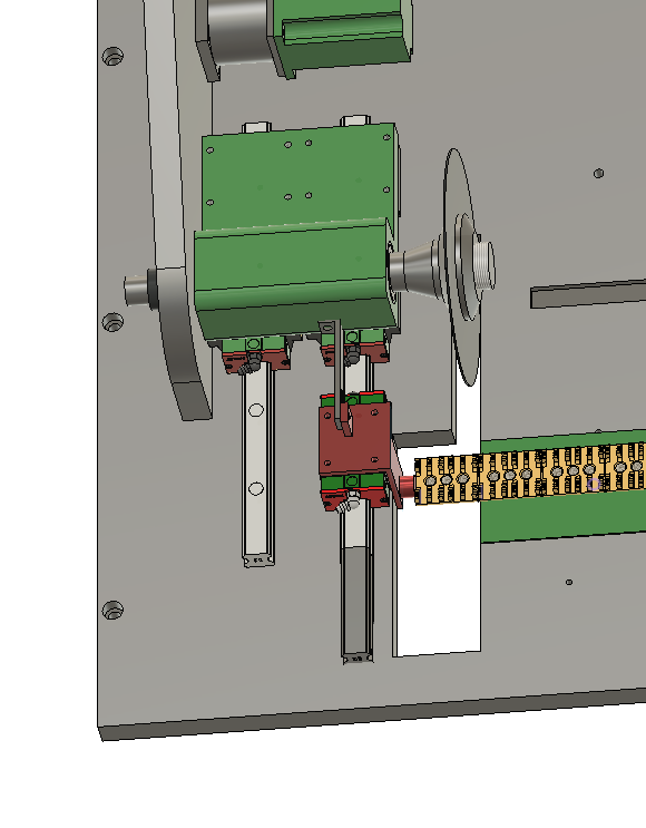

To nie to samo. Przykład z dziś :
Klient od liniowej dal znać, że ucinanie na twardym zderzaku czasem powoduje szarpnięcia i kaleczy powierzchnie.
Na maszynie jest tak:
A będzie tak:
Obrazek Obrazek
Przygotuje się zabawki, wpadnie na godzinę i sprawa załatwiona.
