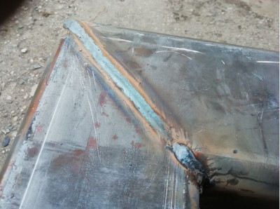

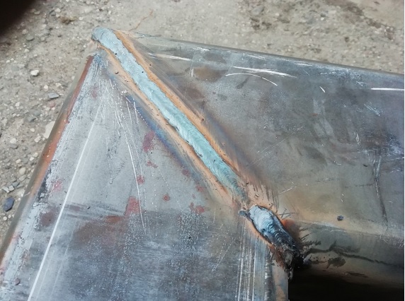

Post napisał: bartuss1 » 21 sie 2020, 17:12
Odjazd jest dla swietego spokoju. Jakby co spadło to w detal obrabiany nie przywali.
A co ci sie moje spawy nie podobają? zobaczyłeś pewnie tą glizde na wałku magazynu :P
Bedzie sie troche szybciej ruszać, ale obrót tak juz zostanie. Najwazniejsze że wszystko działa.
masz jeden ze spawów w tej zabawe na ramie :P

Post napisał: atlc » 21 sie 2020, 19:36
Akurat patrzyłem na osłonie, chyba do odciągu, tej zielonej ;)
bartuss1
Posty w temacie: 94
Posty: 7407
Re: Centrum frezarskie do mdf itp
#196
Post napisał: bartuss1 » 21 sie 2020, 20:34
Osłona była drutem samooslonowym, po prawdzie ch nie spawanie
atlc
Posty w temacie: 16
Posty: 1559
Rejestracja: 28 lip 2010, 18:37
#197
Post napisał: atlc » 21 sie 2020, 21:26
bartuss1 pisze:
21 sie 2020, 20:34
Ok, zwracam honor, jak drutem samoosłonowym to bardzo ładnie pospawane :D
Dostałeś od księdza w ramach pokuty za przeklinanie czy ki chu* Cię podkusił na samoosłonowy? Rozumiem proszkowy, ale samoosłonowy..?

Post napisał: bartuss1 » 22 sie 2020, 00:29
a fater tam coś zamieszal, bo z gazem ciezko bylo
