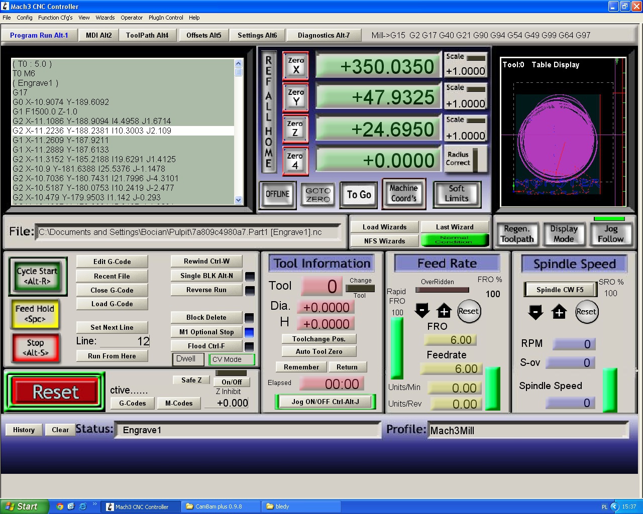

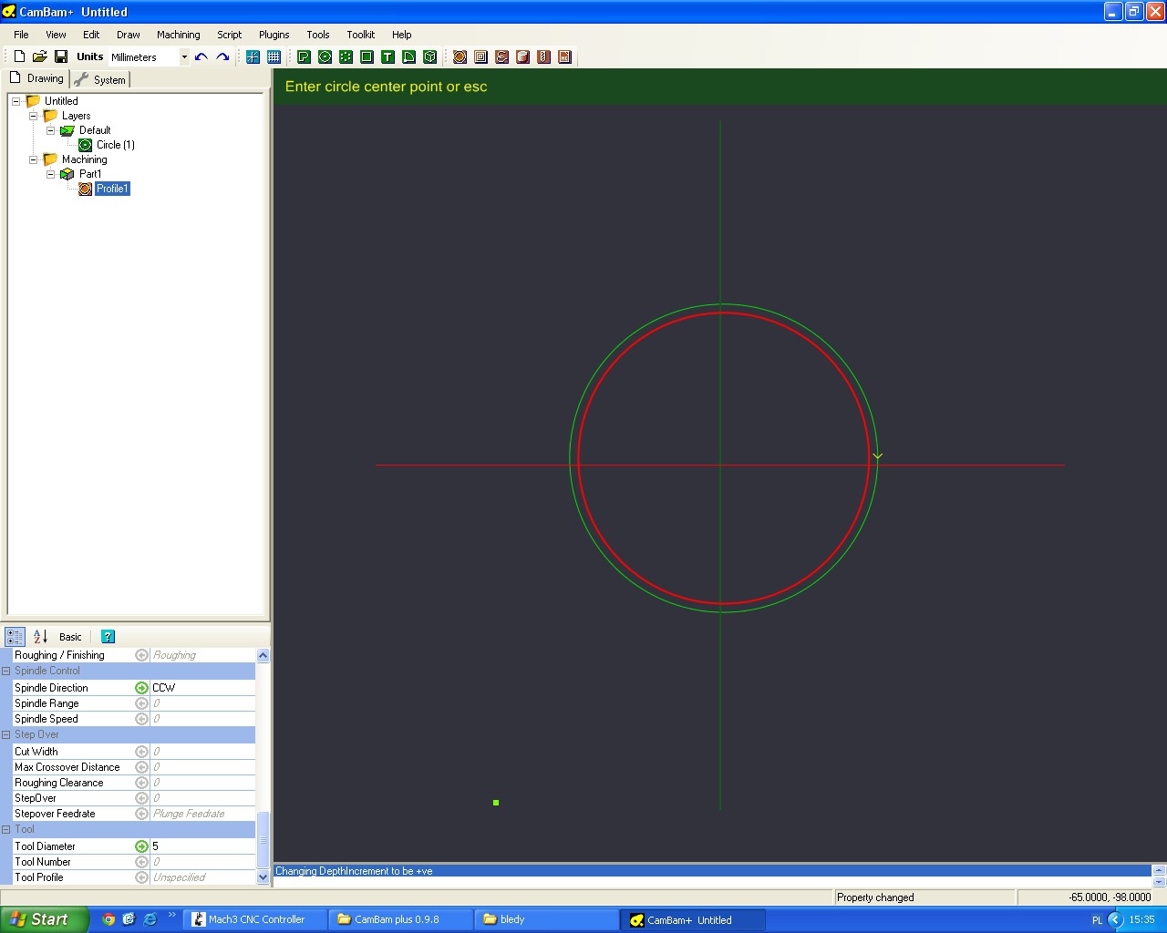

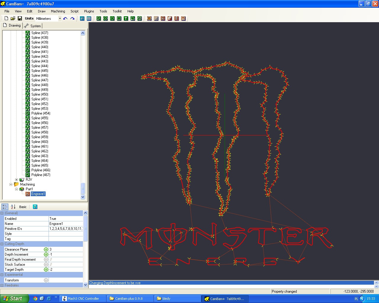

po pierwsze jak narysuje sobie okrąg, to potem jak już wrzucę do macha3 to w machu robi mi pełno dużych kół, tylko nie to które ja chciałem , gdy zrobię jakiś napis do potem wychodzi coś takiego : Obrazek
i na razie tylko tyle, jak coś mi się przypomni to dopiszę, dodam że mam wersję 0.9.8, jak ktoś miałby lepszą to też byłbym bardzo wdzięczny ^^

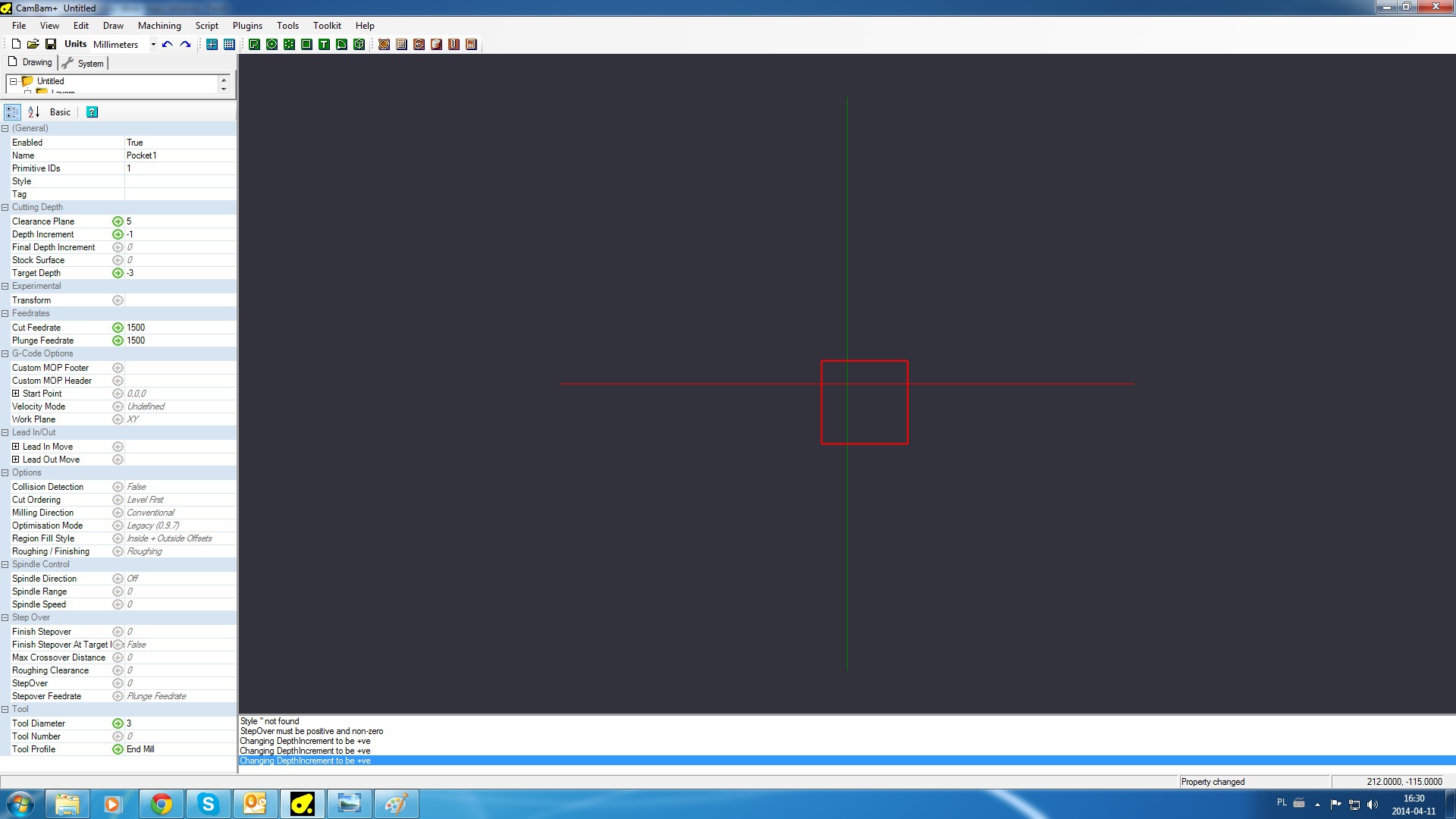

następne co mi się przypomniało, program nie widzi u mnie jak zaznaczam wycinanie kieszeni: normalnie daje pocket, wpisuje głębokości, rozmiar frezu i nic.

bykol132 pisze: następne co mi się przypomniało, program nie widzi u mnie jak zaznaczam wycinanie kieszeni: normalnie daje pocket, wpisuje głębokości, rozmiar frezu i nic.
a robisz tak?

nie wiem jak to sprawdzić, miałem też zmienić coś w cambamie i też za bardzo nie wiem jak. Rysuje wprost w cambamie i wychodzi coś takiego, a wygenerowany g-code zaraz wrzucę, tylko muszę skoczyć do garażu ^^
[ Dodano: 2014-04-11, 15:46 ]

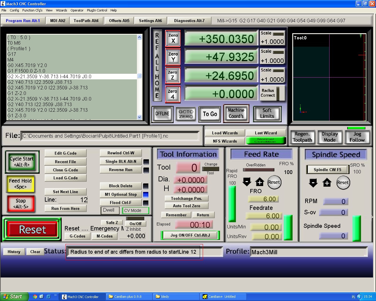

a więc tak, wrzucam screen koła z cambama, g-cod do tego oraz screena z macha, tak samo ze znaczkiem monster energy (w załączniku dxf, może ktoś móbłby mi wygenerować, żebym sprawdził jak to wyjdzie, wymiary okolo 500x500mm ) wrzuce to samo, może ktoś będzie wiedział, czemu tak mi wychodzi : <ObrazekObrazekObrazekObrazek
jeszcze na pierwszym obrazku w statusie wyskoczyło coś dziwnego, prawdopodobnie muszę przestawić coś w cambamie, jakiś postproces, ale nie wiem jak i na co : p

w sumie to robię tą kieszeń tak jak ten koleś, ale jest jedno ale ; p on ma z lewej strony w opcjach dużo różnych rzeczy pozaznaczanych, a ja praktycznie nic ^^

Rozumiem, że chcesz kieszeń z tego koła zrobić? Jeżeli tak to podaj wymiary koła, głębokość kieszeni, jakim frezem chcesz to robić, parametry przejazdów (prędkość, gęstość ścieżek, itp.), to coś powalczymy.
[ Dodano: 2014-04-13, 15:31 ]
Nie dopatrzyłem się na rysunku, że chodzi o profil a nie pocket i nie zauważyłem, że wymiary podałeś.
Wygenerowałem koło 500x500 dla frezu 0.8mm. Zobacz jak Ci się to załaduje.

coś nie teges masz w machu, u mnie koło wczytuje się i jest ok. tylko wywaliłem polska ł z nazwy pliku

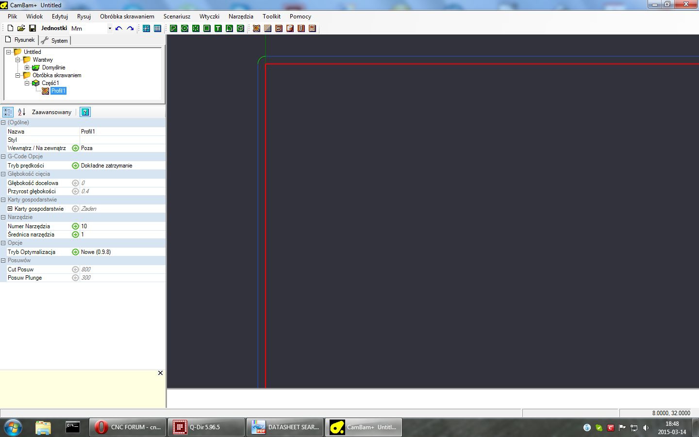

Mam problem z wygenerowaniem poprawnej ścieżki w CamBam.
Dla zobrazowania problemu, prosty przykład- kwadrat.
- wybieram profil,frez np.1mm - wycinanie na zewnątrz profilu.
- Generuję ścieżkę narzędzia i zamiast ostrych narożników otrzymuję łuki.
W wygenerowanym G-code wstawiony jest promień freza.
Ciekawe, że wcięcie do wewnątrz posiada ostrą krawędź.
Wygląda jakby ścieżka była tworzona odwrotnie niż powinna :sad: .
Przetestowałem różne ustawienia, ale bez efektów.
Półśrodkiem byłoby wybranie Engrave, ale wtedy trzeba modyfikować każdy plik.

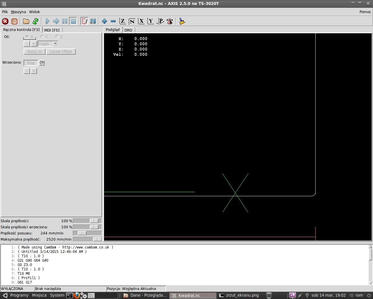

Nie, nie wycinałem, ale w LinuxCNC też pokazuje zaokrąglenia.
Wcześniej wycinałem wyważarkę do modeli i tam, gdzie kąty były ostre, to w wyciętych elementach były zaokrąglenia.

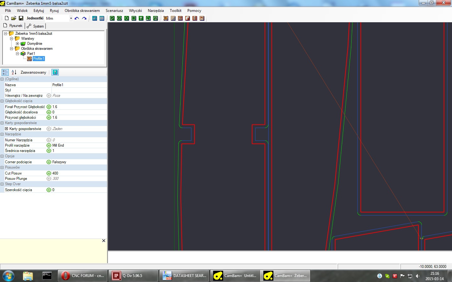

Wtedy nie miało to znaczenia, ale jak teraz chcę wyciąć, żeberka, to zaczyna być problem.
Scieżka w CamBam
Scieżka z CamBam w LinuxCNC
A tutaj scieżka z żeberkami.

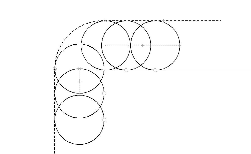

nie tak po prostu zapytałem czy wycinałeś wg tej scieżki
może ten obrazek pomoże
kąt po zewnątrz będzie ok. wewnątrz zawsze zaokrąglony chyba że podetniesz dalej.

Obrazek pokazuje to co i ścieżka w CamBam, ale do choinki na zewnątrz powinien wycinać pod kątem prostym, jak i wszystkie ostre powinny wychodzić.
Wewnątrz to wiadomo, że promień freza zostanie.
