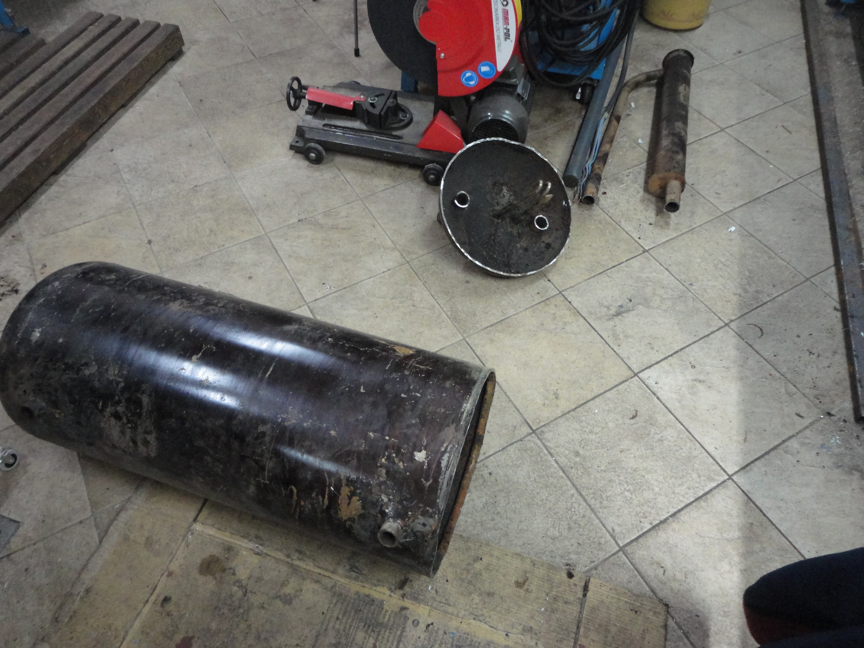

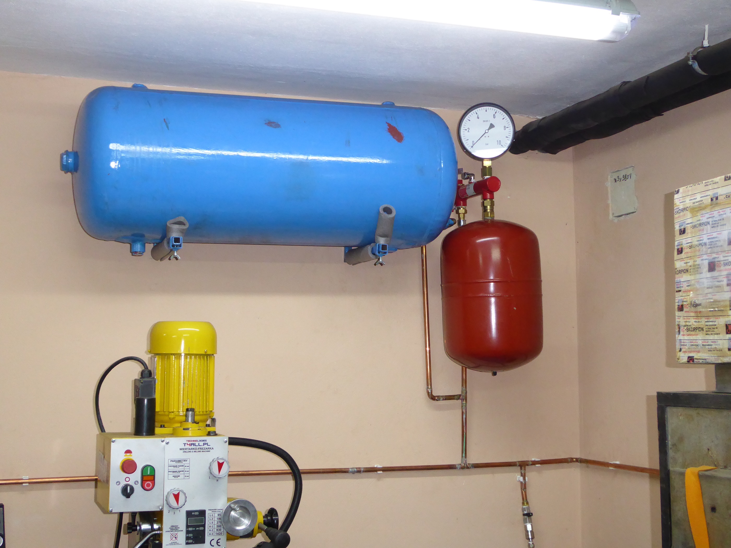

Ja mam w instalacji zbiorniki na powietrze zrobione z przerobionego starego 100L bojlera/wymiennika elektryczno/CO ze złomu, i 30L przeponowego zbiornika wyrównawczego od zespołu bezpieczeństwa CO, pompowane w nie ciśnienie to 6/8at..
