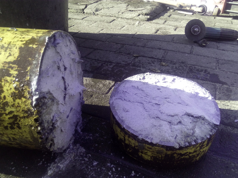

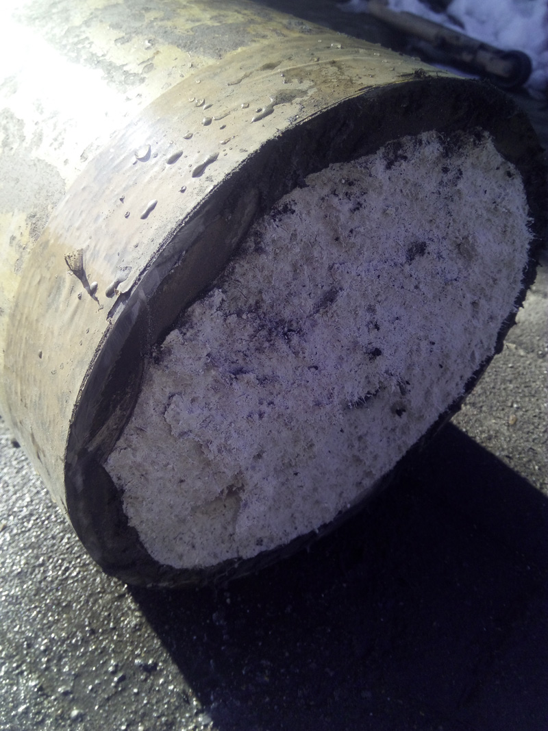

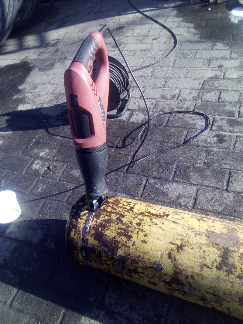

Post napisał: MiziAir » 05 lut 2021, 20:27
Ok, śnieg stopniał, temat cięcia butli wraca...
Jak widać, powiodło się. Pozostaje temat usunięcia tego wypełnienia... Ogólnie, jak komuś do głowy przyjdzie robienie czegokolwiek z butli po acetylenie to nie polecam, szkoda czasu na takie papranie. Jedyne co na plus to zdobyta wiedza i przestroga dla potomnych - w tym wypełnieniu potrafi się uwięzić sporo acetylenu i acetonu, który długo nie odparuje mimo usuniętego zaworu. Czy ryzyko wybuchu jest? dalej nie potrafię odpowiedzieć na to pytanie. Być może całe to wypełnienie temu zapobiega.
Jak ktoś się uprze na odzysk rury z butli po acetylenie... to sposób był taki, że nawierciłem ostrożnie kilka dziurek w dnie i butle wstawiłem do wiadra z wodą na dwie doby. Wypełnienie nasiąka wodą, blisko do poziomu w jakim butla jest zanurzona, ryzyko zapłonu w tym obszarze jest małe (mocno zawilgotniała "pulpa" nie strzela, nie pali się - sprawdzałem). Cięte piłą szablastą - przy stałym polewaniu wodą zero iskier... Po nabraniu odwagi, góra odcięta kątówką (oczywiście też nasączona wodą).

Post napisał: luki158 » 05 lut 2021, 20:37
Powiem ci, masz dużo odwagi.
bartuss1
Posty: 8320
Re: Butla po acetylenie.
#20
Post napisał: bartuss1 » 05 lut 2021, 20:48
ciąłem butle po co2 i po tlenie, ale po acetylenie? szaleniec jakiś
