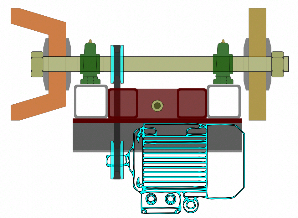

Witam, proszę o sugestie do projektu wstępnego.
kamień Φ 150 x 23 x Φ 20, łożyska UPC204, oś ze śruby M20 z nakrętką, rura kwadratowa 45 x 45 x 3.
Nie chcę, żeby to była maszyna wolno stojąca, tylko taka do postawienia na stole. Silnik jest narysowany orientacyjnie, raczej na oko będzie większy, no i narazie wisi w powietrzu.

Tak na pierwszy rzut oka to wymiana paska będzie upierdliwa. Z drugiej strony to jednak tego co tydzień się nie robi.

Zamiast śruby M20 użyłbym wałka prowadnicy fi 20 i nagwintował :) Koło pasowe przestaw poza łożyska to odpowiednio długi pasek pozwoli na wymianę bez rozbierania całej maszyny :)

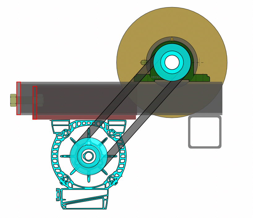

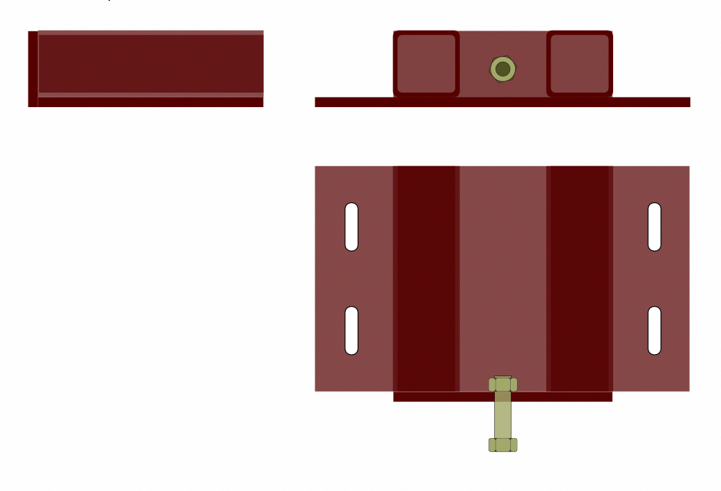

Pomyślę jeszcze nad wystawieniem koła pasowego na zewnątrz, a teraz co zrobiłem:
Dodałem płozę do silnika, żeby można regulować naciąg paska.
Zaznaczyłem na rysynku dwie blachy które skręcane śróbką będą realizowały te zadanie.
Płoza będzie po naciągnięciu dokręcana do ramy w której umieszczę nitonakrętki.

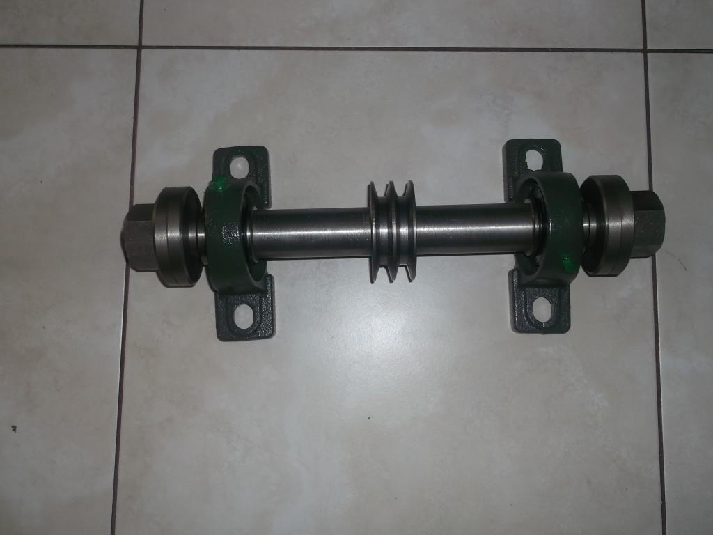

Panie, to nie będzie działać. Wałek będzie latał na lewo i prawo. Będzie z tego taka maszynka do popełnienia samobójstwa - Nagroda Darwina gwarantowana.

No, ale mów kolego konkretnie i na temat "co i dlaczemu" nie będzie działać, oraz jak to wykonać bardziej poprawnie. Na osi pomiędzy elementami widocznymi będą tulejki, nie rysowałem ich, bo się obraz nadto komplikował, ale umówmy się, że są.

A temu że wałek będzie "pływał" w łożyskach - nie będziesz miał oporów. Musisz zrobić wałek stopniowany. Masz tu fotkę z aukcji z allegro.
Chyba że będzie tak: kamień - tulejka - łożysko - tulejka - koło pasowe - tulejka- łożysko - tulejka - kamień

A tak serio to wystarczy dwa rowki po obu stronach łożysk i pierścienie segera :)

chyba jednak nie - seger ma zawsze luz
