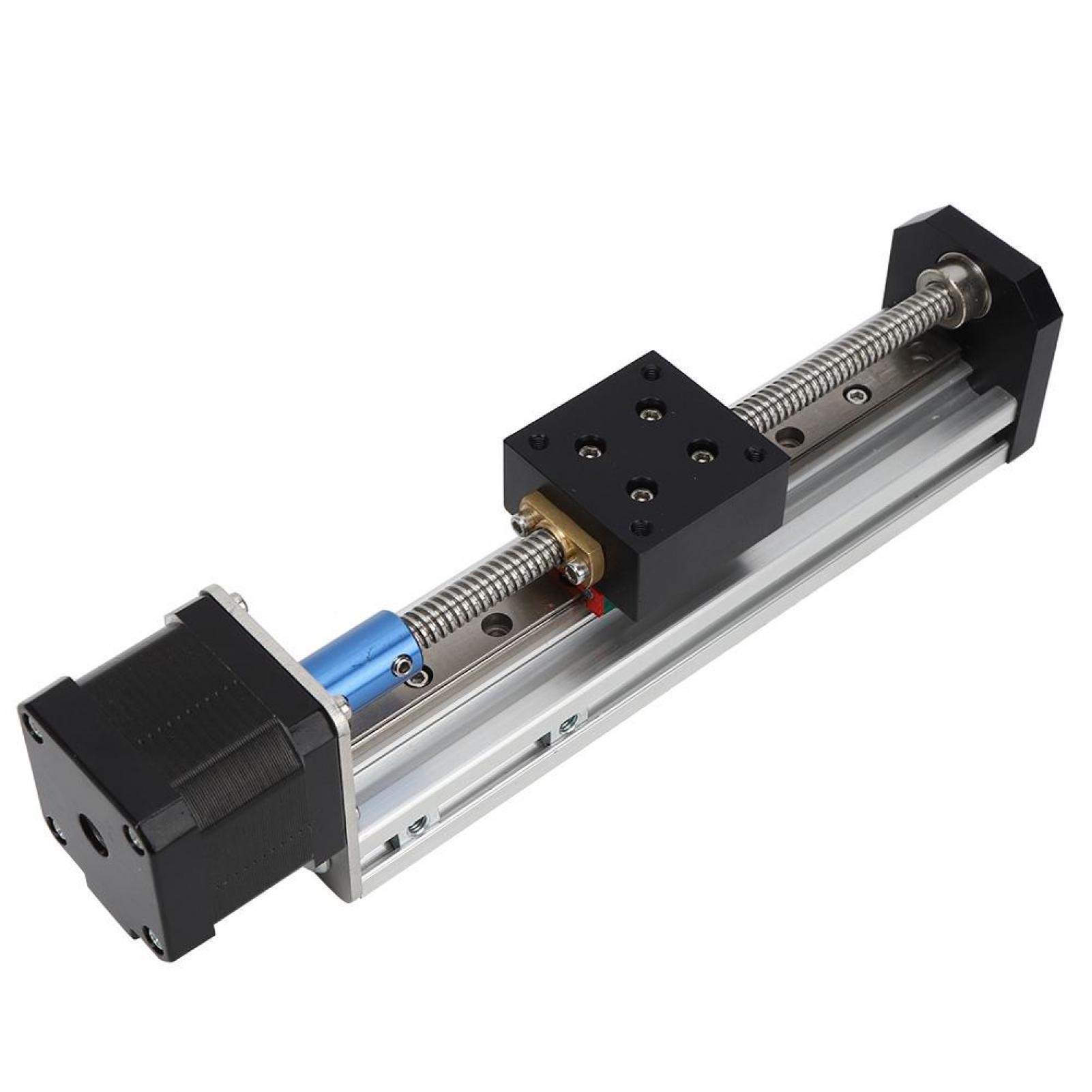

ale jak na bramie chcesz żeby oś Z podróżowała na jednej szynie HGR20 ?
Dokładnie tak. Często widzę takie rozwiązanie w zagranicznych DIY.
np.

Zamówiłem gotową os Z.
