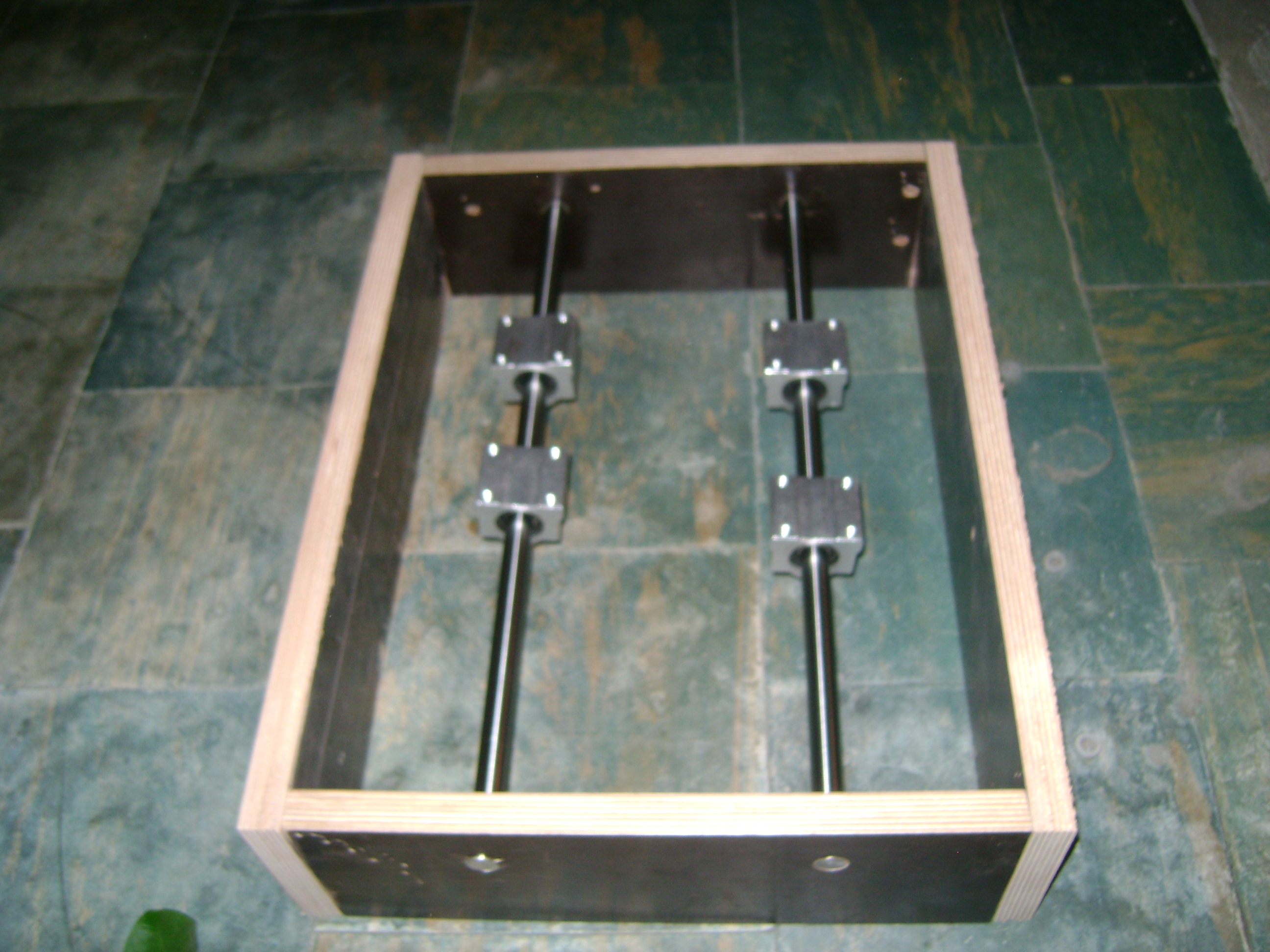

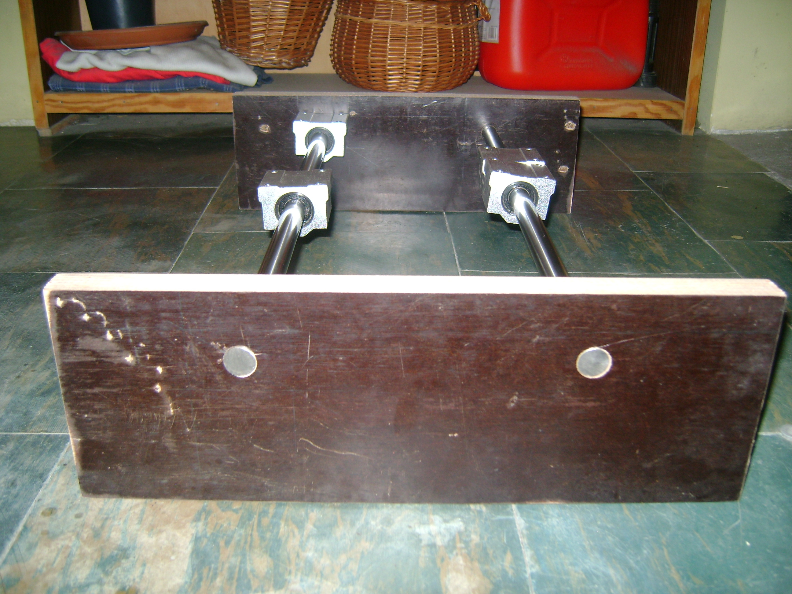

Witam budowa w końcu ruszyła:) idzie powoli ale nie spieszę się chce to wykonać ładnie i starannie. dziś powstały początki osi z ruchomym stołem po przeanalizowaniu wypowiedzi na forach i Waszej pomocy stwierdziłem ze ruchomy stół będzie stabilniejszy przy tak małym polu pracy. Dalsza część pracy będzie jak dojdzie mi śruba trapezowa. Zamieszczam kilka zdjęć liczę na jakieś sugestie w Waszej strony i komentarze te pozytywne jak i negatywne:) z wszystkiego wyniosę jakąś nauczkę na przyszłość. Dziękuję.

Post napisał: fus23 » 14 lut 2014, 05:28
A te wałki to ci się nie wysuną przypadkowo pod czas pracy maszyny.
Jak już wózki nazbierają odpowiednią ilość pyłu i syfu by się zapchać to może ci wyciągnąć wałek ...
ja bym go nawiercił od czoła choćby na M6 nagwintował i dał duże podkładki blokujące przesunięcia wzdłużne.
Lub chociaż nakleił jakiś kawałki sklejki i złapał ją po jednym wkręcie w miejscach gdzie przechodzą pręty
