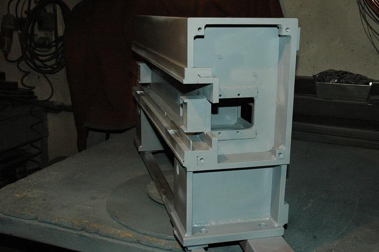

I dlatego przylgnie są skrobane. Tak jak u ciebie wałki toczone Też powiesz a tocz sobie do woli? Robisz to.
Ale tu widać jak po odcedzeniu zostaje na sitku goły profesjonalny amator

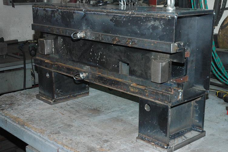

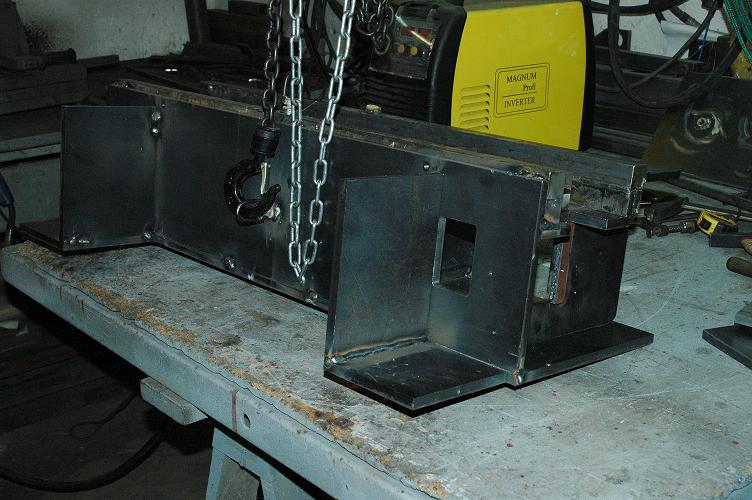

Bo nieosiągalnym sukcesem jest technologia ( wielkozakładowa, piwniczna, zwykłego warsztatu - obojetne) gdzie:
spawamy
tu już pospawane
a tu wyżarzamy 12godz w temp 650stC. I co z tego ze stołek obgryziony
tylko abyś nie gadał że obrazki to lipa - ten już wyżarzony kawałek to od innej maszynki
a póżniej malujemy i obrabiamy - kolejność właściwa wpierw piaskowanie, podkładówka a następnie wytaczarka

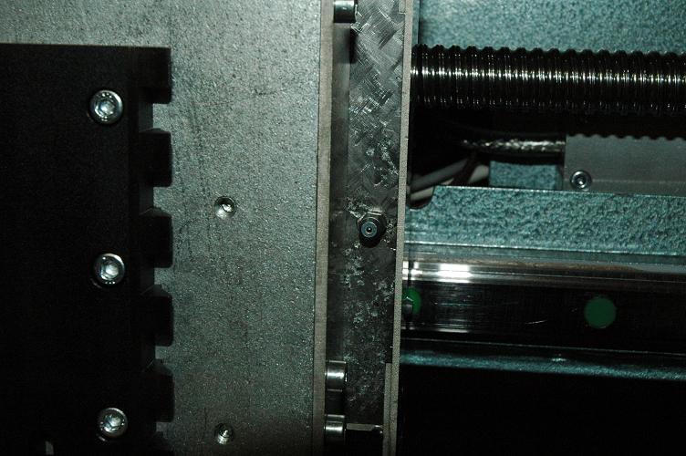

widzisz te charakterystyczne slady i to nie tylko na stopach. Wszędzie gdzie jest połączenie elementów.
Bo klient dostaje wyrób z gwarantowaną jakością
Teraz wiesz dlaczego pytanie co za rok jest zasadne tylko wobec tego co ty zrobiłeś?

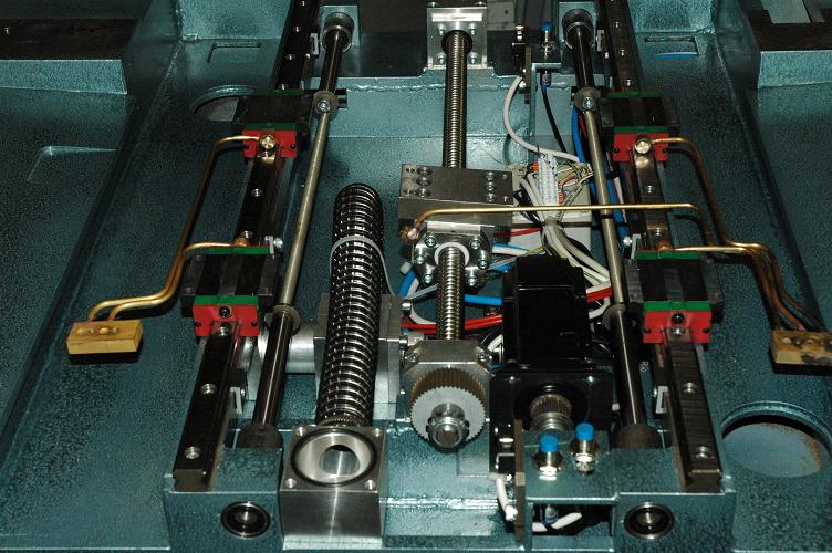

@qqaz To na ostatnim zdjęciu, to centralne smarowanie czy tylko grupowanie do łatwiej dostępnych smarowniczek?
qqaz
Posty w temacie: 9
Posty: 2416
Lokalizacja: Łódź
Re: Budowa frezarki, obróbka baz pod prowadnice
Post napisał: qqaz » 22 lut 2023, 12:33
tak jak jego klakier to ja się nie zagłębiam
rurki idą do płytek przykreconych pod blatem stołu na oringach uszczelniających połaczenie. Kalamitki są od czoła w grubości blatu, każda osobno do swojego punktu

22 lut 2023, 12:33
rurki idą do płytek przykreconych pod blatem stołu na oringach uszczelniających połaczenie. Kalamitki są od czoła w grubości blatu, każda osobno do swojego punktu.
To są jakieś handlowe przyłączki do tych miedzianych przewodów? Chodzi o przyłączkę wkręcaną w wózek.
