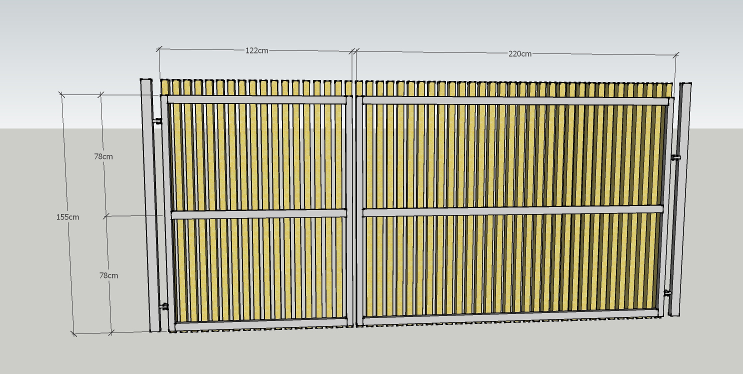

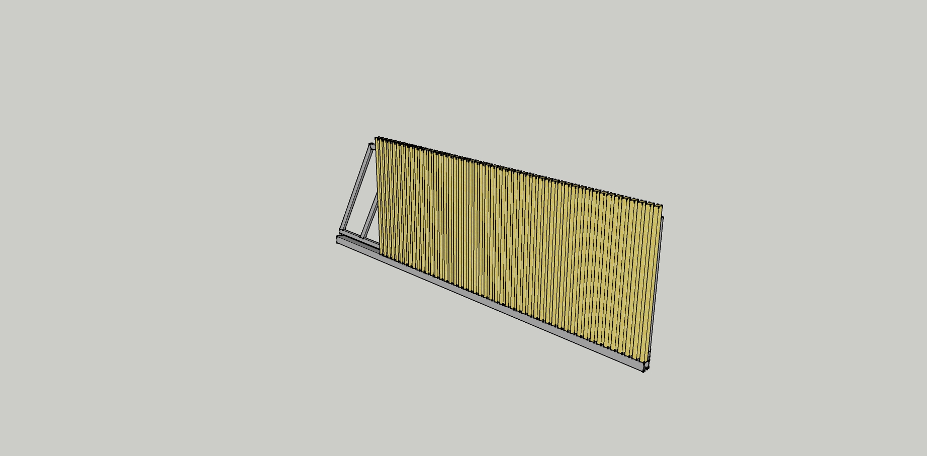

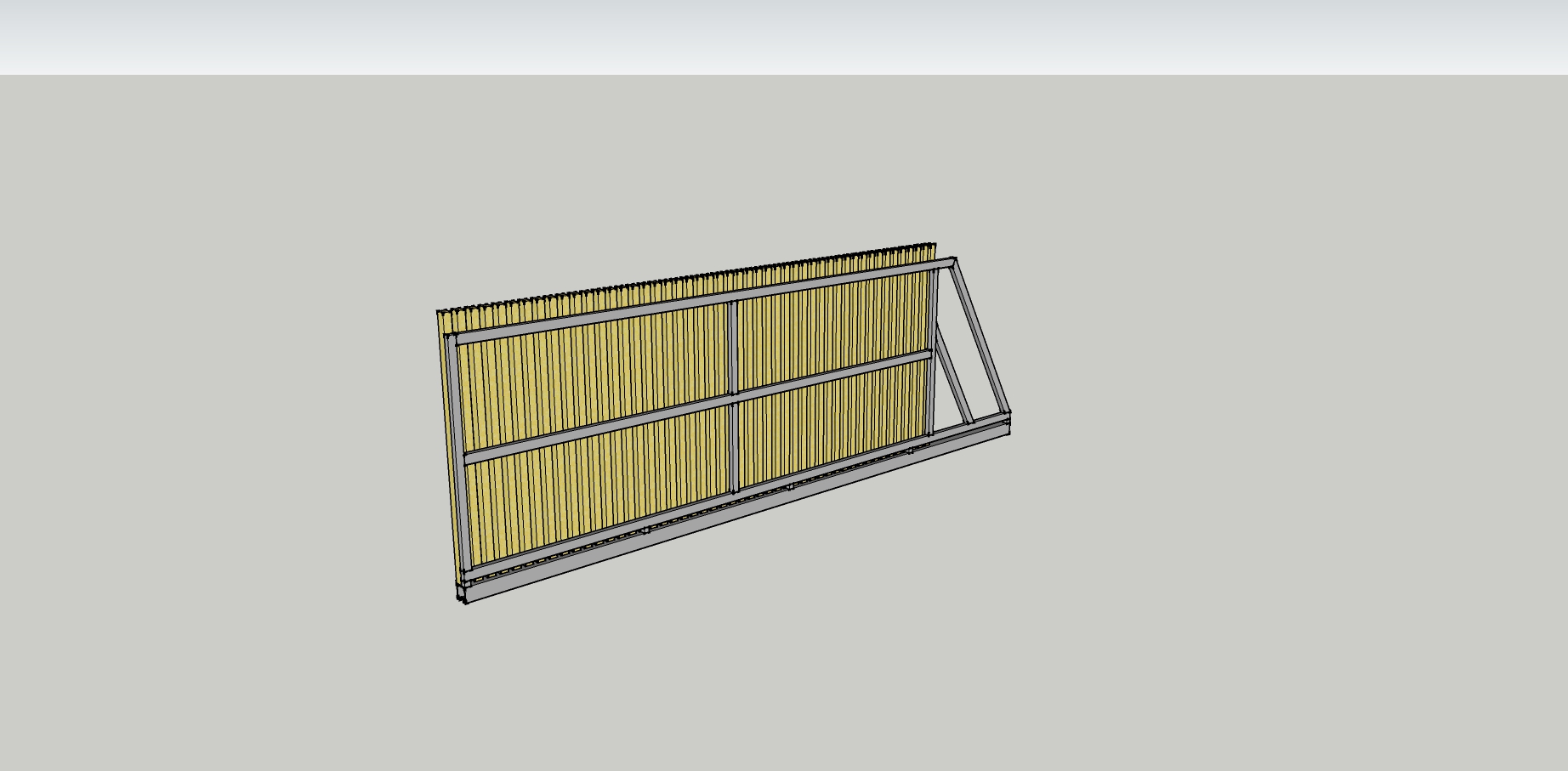

Cześć!
Mam do zrealizowania nietypowy projekt bramy przesuwnej z dosyć małą przeciwwagą.
Oto moje pytania:
1. Czy rozstaw wózków ma znaczenie - czy jest sens kombinować coś z kółkiem, żeby rozstaw był szerszy.
2. W planie są kółka podwójne - czy dały by coś kółka poczwórne.
3. Czy wytrzymają kółka nylonowe.
4. Czy dobrze dobrałem wymiary profili / grubości ścianek - może wystarczyły by ścianki z 2?
5. Czy może rzucają się tu jakieś inne błędy.
Wypełnienie drewno
Od razu powiem, ze wymiary są na ścisk i nie za bardzo da radę coś ruszyć...
Brama dla siebie - nie zajmuje się tym zawodowo :)
Dzięki

Post napisał: oprawcafotografii » 04 maja 2021, 08:58
51cm między wózkami? U mnie brama ma mieć <> 4m, a fundament ma 180cm długości.
Rozstaw wózków będzie obstawiam z 1.5m.
Ja bym się w to nie pchał. I nawet nie chce mi się niczego liczyć ;)
Może kup używaną prowadnicę liniową i ze dwa wózki? Wcale nie żartuje...

Post napisał: michelew » 04 maja 2021, 16:16
Profile 3mm myślę, że poza dodatkowym ciężarem nic nie dadzą. I ten rozstaw wózków... cienko widzę przy wypełnieniu z drewna....

Post napisał: tristar0 » 04 maja 2021, 16:34
Moja ma 4 m i rozstaw wózków 1.6m działa ale gdybym robił druga to rozstaw dałbym 2m dla tego że zima wymiary uciekają i luzy na rolkach bocznych się zmniejszają .

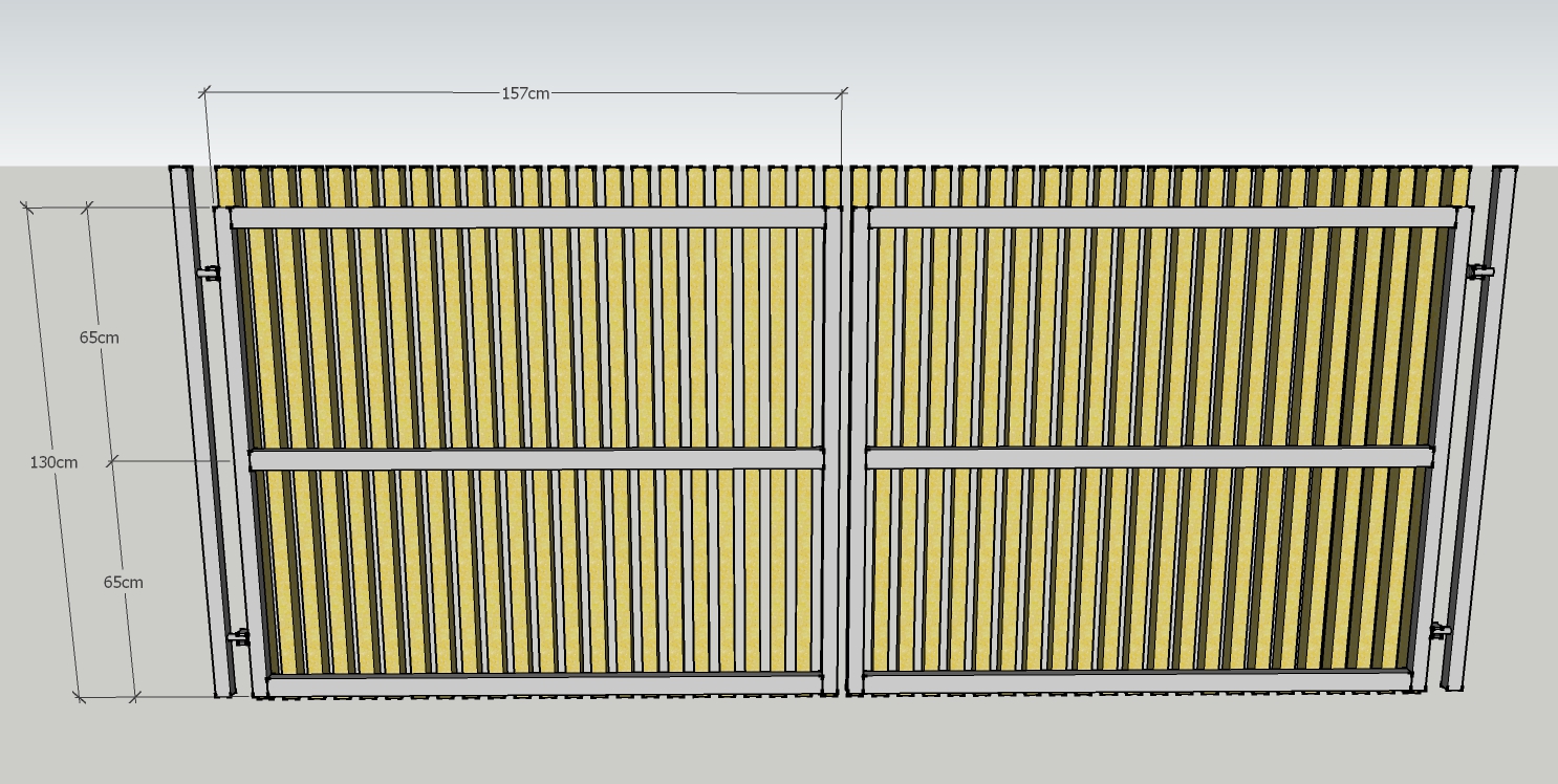

Dzięki za rady, dzięki nim postanowiłem jednak zmienić projekt: z powodu braku miejsca zastosuję bramę rozwierną z siłownikami podziemnymi. I teraz kolejna prośba - na rysunkach wymiary - waga przęsła: +/- 100kg. Profile 50x30 poziome 40x30 pionowe.
Czy ścianka 2mm wystarczy? Czy trzeba 3mm?
Dzięki!
PS: Są to 2 bramy.

Post napisał: Wiktor57 » 07 maja 2021, 09:50
HenryKrusePoland pisze:Profile 50x30 poziome 40x30 pionowe.
Ja bym dał profile 50x50 ze względu na sztywność bramy. Grubość ścianki ma tu mniejsze znaczenie i moim zdaniem 2mm wystarczy a dodatkowo będzie można łatwo przykręcić sztachety wkrętami samogwintującymi.
