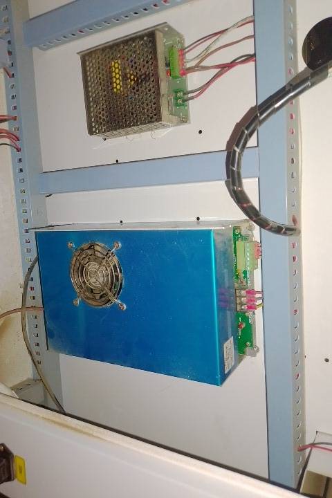

Posiadam laser chinczyka Reci 80w.
Lampka ledowa oswietlajaca wnetrze maszyny przepalila sie i spowodowala zwarcie w wyniku czego wywalilo mi glowne korki. Od tego zdarzenia wyskakuje komunikat ' brak polaczenia'.jak laser jest podlaczony do laptopa.
- kabel drukujacy zostal sprawdzony
- odinstalowalem I zainstalowalem corel ponownie
--wszystkie ledy kontrolne swieca.
Ktos podpowie jak sprawdzic co sie zespulo. Jak to wyprostowac.

Przy zwarciach potrafi polecieć cała masa elementów w urządzeniu. Tak naprawdę w takim wypadku sprawdza się poszczególne elementy oscyloskopem lub multimetrem o ile się da.
Strzelam że skoro dzidy się świecą to upalił się tylko interfejs komunikacyjny, ale to wróżenie z fusów nie widząc jaka tam w środku jest elektronika.

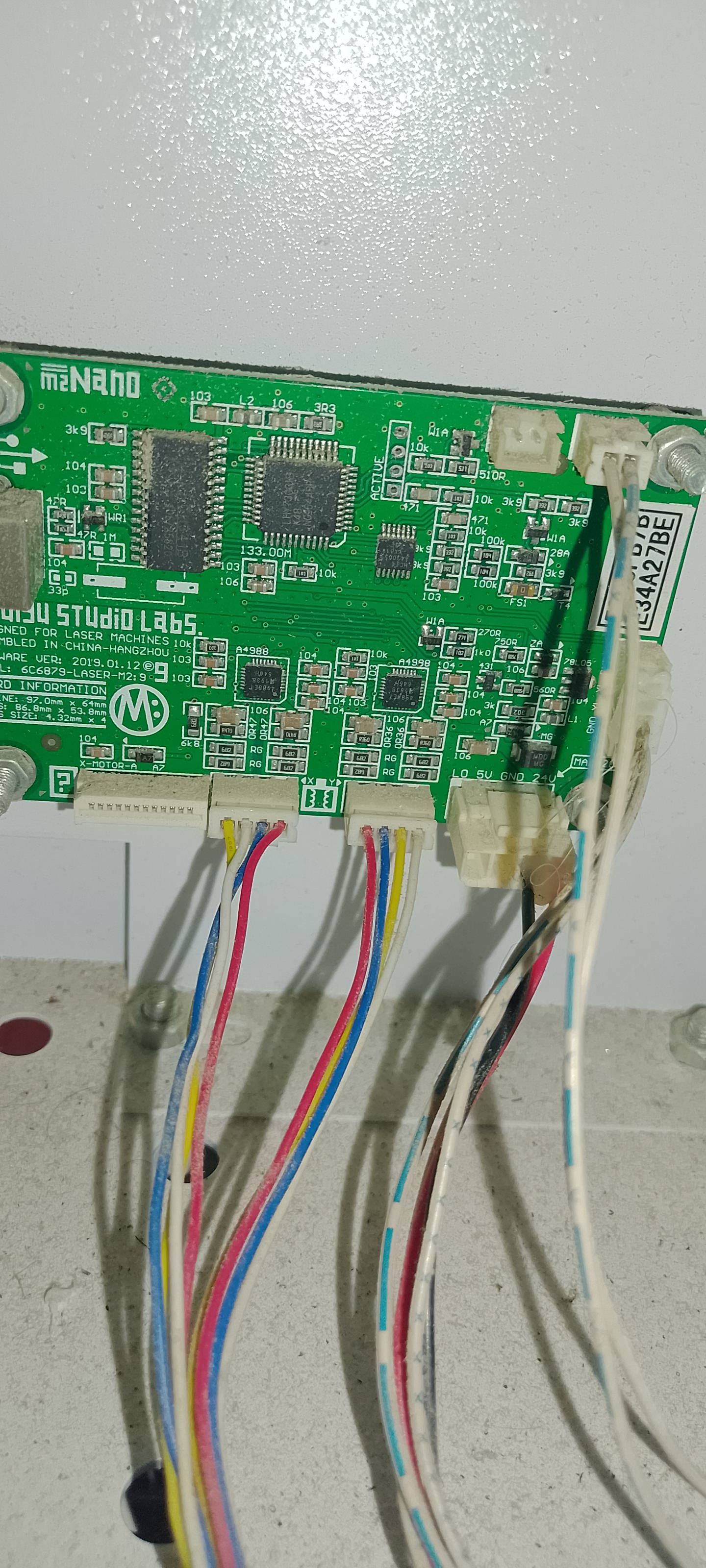

Moze to ponoze Obrazek

Post napisał: koala.g » 31 mar 2025, 09:15
To nie sterownik tylko zasilacze.

Obrazek Ta plytka?

Skoro kabel jest dobry to masz dwie możliwości, zrobić pomiary. Ale to pewnie musisz komuś oddać do naprawy. Albo poszukać nowej płytki sterownika. Może za grosze da się kupić.
Diody LED jak rozumiem idą z tej płytki co pokazujesz?

Nikt poprzez forum Ci nie pomoze. Jak możesz coś podłaczyć do komputera do tego portu który działa z maszyną (podłaczyć jakieś inne urządzenie) to sobie sprawdzisz przynajmniej czy port w komputerze masz sprawny. A elektronika w maszynie to kolejna zagadka, bo skoro wyrzuciło bezpieczniki to było grubo. Więc zmierz jakie napiecia dają zasilacze, jak ok to masz awarię na płycie głównej którą pokazałeś. A wtedy zanieś ją do jakiegoś elektronika to może uda mu sie naprawić. Sam nie naprawiaj bo skoro się na tym nie znasz to narobisz więcej bałaganu niż jest a wtedy to już nikt tego nie będzie chciał naprawiać.

Ta.
https://www.aliexpress.com/item/1005004256101878.html
Za takie pieniądze to warto jedną mieć w szufladzie na wszelki wypadek...
Co do tej którą masz w maszynie, to ten sterownik jest autonomiczny, to znaczy że będzie działał lub nie działał zupełnie niezależnie od reszty urządzenia. Z jednym wyjątkiem - w jednym z rogów masz takie największe gniazdko opisane LO, 5V, GND, 24V. Jeśli na tym gnieździe nie będzie opisanych napięć, to oczywiście działać nie będzie, bo to jest złącze zasilania.
Trzeba pomierzyć te napięcia, ale jeśli piszesz że LED-y się świecą, to zapewne tutaj wszystko jest w porządku.
Jak pisałem, sterownik jest autonomiczny i jeżeli jest zasilany, to powinna być komunikacja z komputerem, nawet gdyby reszta urządzenia była martwa.
Niestety, sterownik może nie być jedynym podzespołem który poległ i jego wymiana nie musi pomóc, a nawet jest ryzyko, że nowy padnie przy próbie wymiany.
Trzeba pomierzyć wszystkie napięcia na złączach zasilaczy (oprócz tego kabla który idzie do tuby), żeby się upewnić, że nigdzie nie jest zbyt wysokie, co się może zdarzyć przy tego typu awarii.
No chyba że jesteś tak zdesperowany, że zdecydujesz się zaryzykować, to wtedy kup płytkę sterownika, wymień i zmów odpowiednią modlitwę przed włączeniem zasilania...
I to jest zasadniczo wszystko na ten temat, więcej nikt niczego nie wymyśli.

Post napisał: Dragon-squad » 14 kwie 2025, 20:28
Zakupilem nowa plytke, dzisiaj wymienilem, komunikacja z laptopem wrocila. Ale jest cos jeszcze nie tak. Nie wiem, czy uda mi sie to zrozumiale opisac. Jak wlacze maszyne, to wiazka lasera caly czas wypala, natomiast jak dam zadanie aby wypalic czy wygrawerowac, to wszystko ladnie leci, tylko bez lasera. Jest jakby zamienione, jak ma pracowac to nie wypala, a jak ma czekac w gotowosci to wypala
