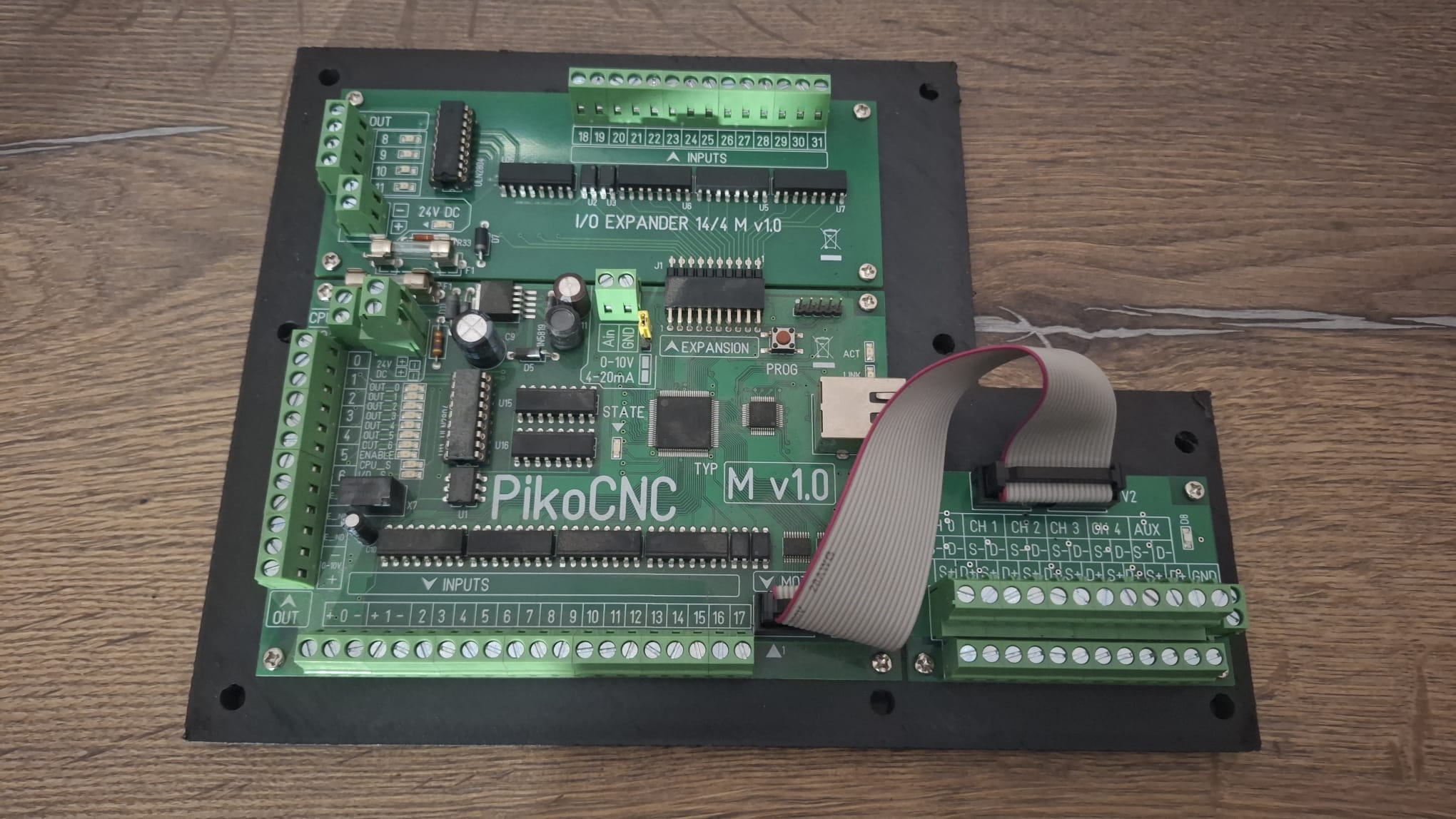

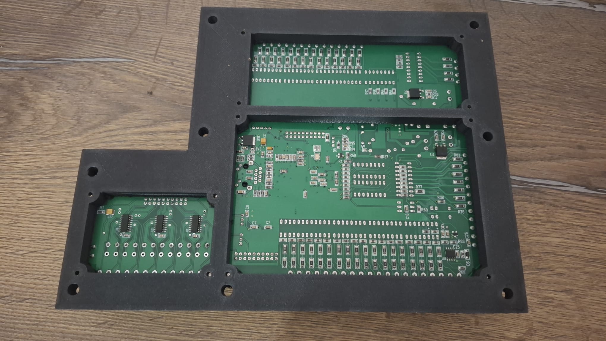

Post napisał: 251mz » 27 sty 2026, 18:53
Heh spoko .
U mnie jak krew z nosa idzie.
Udało się zrobić płytę pośrednią do montażu płytek piko.
Główna , dodatkowe I/O i wyjścia różnicowe do driverów serw.
