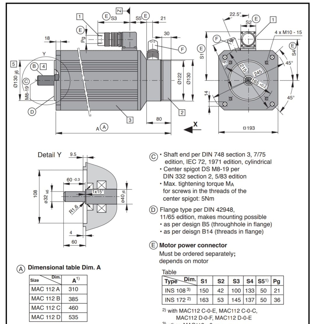

No właśnie chyba potrzebuje....
Fabryczne napędy to Indramat MAC 112 o mocy 5kW 3000obr 16Nm momentu.
Na osiach są śruby o rozmiarze jedynie 63mm :D
Przełożenie silnik - śruba to HTD 8M 30mm , 33 na 54 zęby czyli ratio 0,61 więc na śrubie mamy ~26Nm oraz 1800 obr.
Więc uważam ,że te 4,5kW to jednak miniumum ,żeby zachować parametry maszyny.
Silnik na wrzecionie to też serwo indramat 15kW .
Wrzeciono posiada hydraulicznie zmieniane 2 biegi - niestety jakie przełożenie nie byłem w stanie się wgryźć w dokumentację.
Dokumentacja do maszyny , którą mam to nie dość ,że jest idealna , to powiedzieć ,że obszerna byłoby obraźliwe.
12 segregatorów dokumentacji :D
Na ten moment obiorę chyba następujący plan działania:
Zapytanie u Newkera czy ich sterowanie ogarnia liniały faktycznie. Jeśli nie to:
Oferty na serwa Delty - jeśli mnie nie zabije cena tu kupię je i ożenię to wszystko z Piko .
Dla niektórych pewnie to będzie profanacja , ale Piko jest dla mnie bardziej przemawiające niż sterowniki SZGH itp.
Jeśli cena na Delty mnie zabije to pewnie się skończy na całym zestawie SZGH lub Newkera aby móc chociaż podłączyć te liniały to kontrolowania błędu przez sterownik główny...
Ostateczna opcja , najtańsza to zostawić w spokoju to co jest na maszynie i ożenić z kartami mesa.
Karty pewnie ze 2,5tyś komp ze 1,5tyś więc i tak 4tyś wyjdzie więc tyle co takie SZGH .
Plus taki ,że na pewno będą liniały działały czynnie oraz cena modyfikacji niska.
Minus ,że serwa i sterowniki będą nadal stare 30letnie ...
Moim czarnym koniem są Delty + Piko jeśli tylko finanse pozwolą.
To są rys serw co tam siedzą.
Z tego co patrzę po kołnierzach SZGH to w ogóle inne wymiary więc bez modyfikacji flansz też się pewnie nie obejdzie...

Te stare napędy są naprawialne i nie ma sensu je wyrzucać. Ale jak kto woli. Sam już doszedłeś, że nowe nie będą pasowały plug&Play.
Zastanów się też, czy wykonasz nową szafę sterująca w porównywalnym standardzie do oryginału, z dokumentacją włącznie :D
