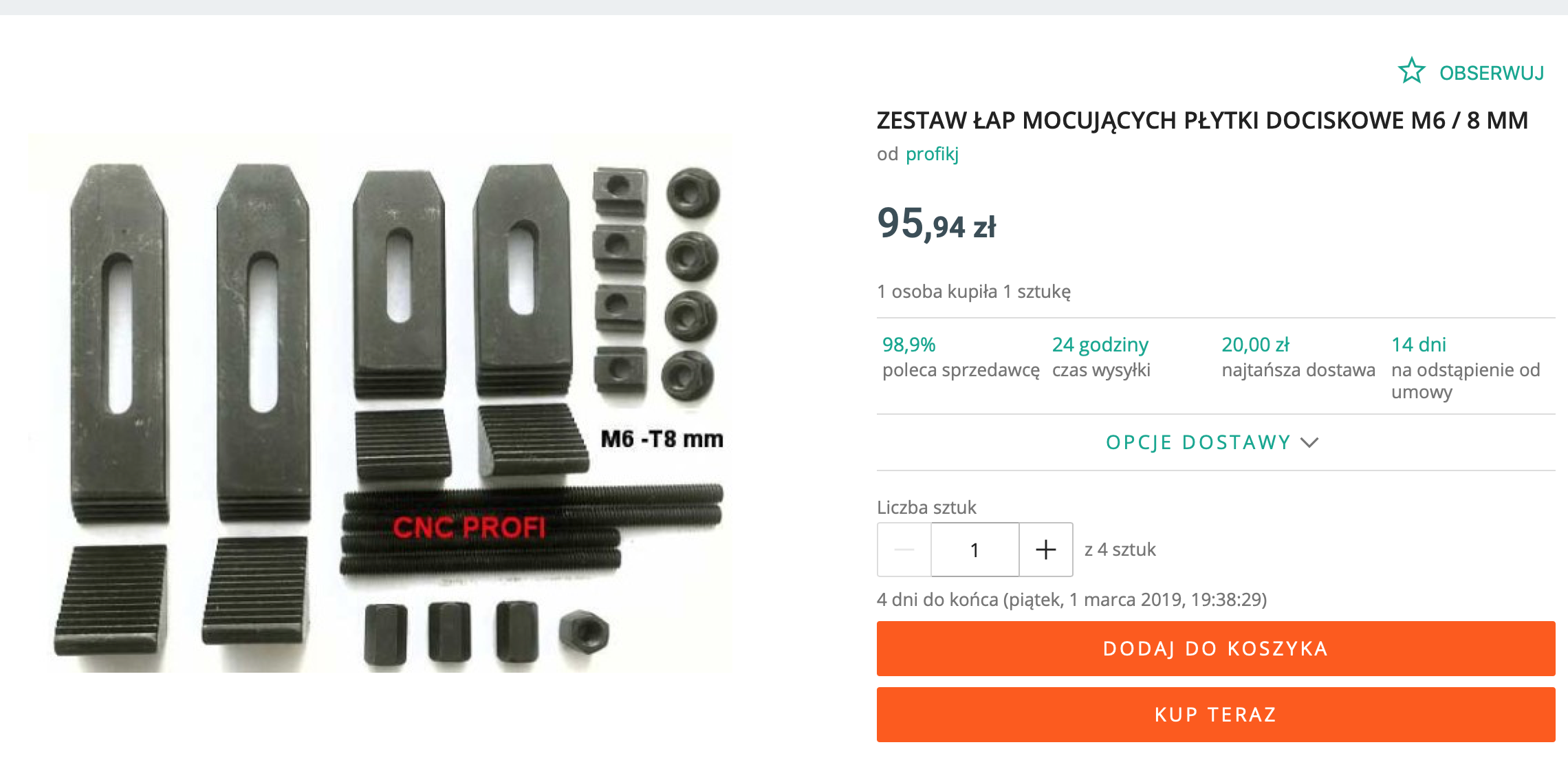

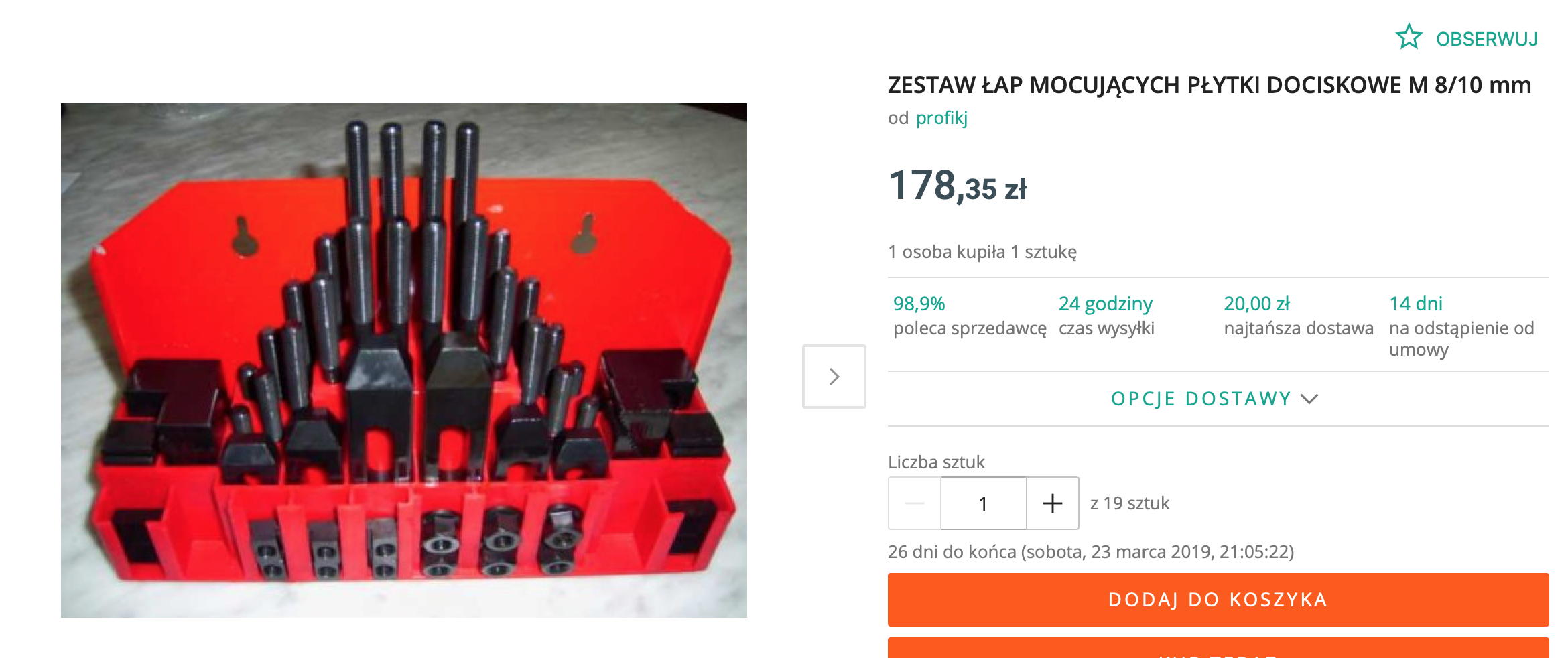

Post napisał: Zienek » 24 lut 2019, 21:32
Bez przekomarzania się Panowie! :P To nie Pudelek.
Co do takich lekkich i powiewnych rozwiązań, to jak blacha do takich stojaków/wieszaków będzie miała te 5-8 mm, to będzie 5x lapiej niż OSB.
Przykładowo - arkusz 1x2m #8mm - można to potrasować i powiercić w rastrze 100x100mm, nagwintować na M6 - M8.
Arkusz ustawić i połapać do konkretniejszej, ale prawidłowo pospawanej ramy i cieszyć się stołem, do którego można podorabiać lub dokupić sobie łapy dociskowe.
KOSZTY:
- arkusz - 1000x2000x8mm - 125kg x 3zł/kg - 375zł
- profile - 50x50x4 - 12m - 70kg x 5zł/kg - 350zł
- łapy dociskowe - 300zł
Ceny orientacyjne.
Narzędzia:
- wiertła, gwintowniki, przecinarka, spawarka
Na zdjęciach pierwsze lepsze wyniki z alle.
