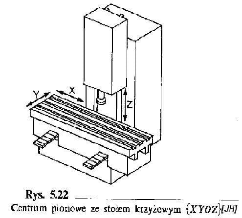

Y jest pod stołem, pewnie miałeś na myśli X-a :) nie będę tam nic montować bo nie widzę takiej potrzeby. walki są skręcone na śrubach M8 ( te 6kątne, kiedyś zamienię na imbusy) sztywności jest z nadmiarem

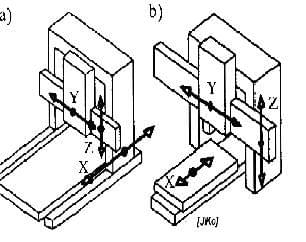

hmm... to które są prawidłowe oznaczenia osi?
bartuss1
Posty: 8458
#33
Post napisał: bartuss1 » 14 mar 2010, 14:55
w zasadzie to bez znaczenia, zawsze mozna je odwrócić programowo jak detal jest dłuższy w danej osi

właśnie tak, ale domyślnie chyba są osie z obrazka 5.22 :)

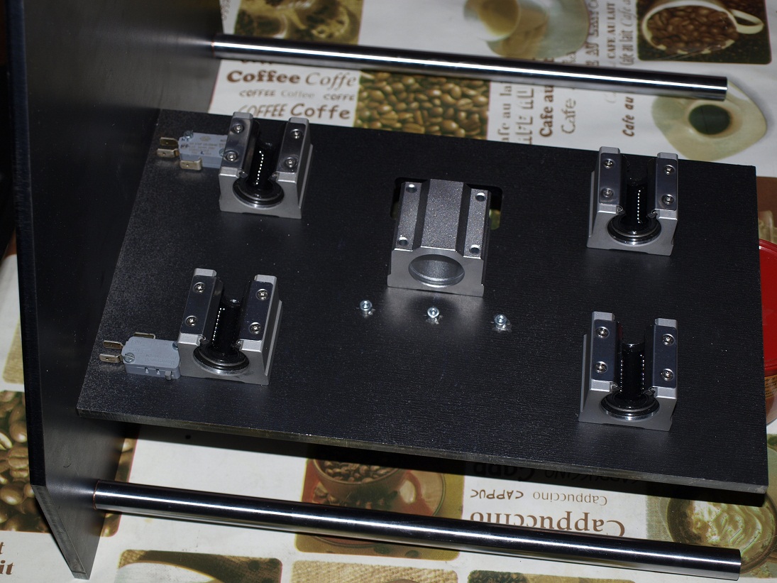

Post napisał: Leoo » 15 mar 2010, 19:04
Co Kolega planuje z osią Z?
Jak na razie wrzeciono nie sięgnie powierzchni stołu, chyba że materiał położymy na grubej podkładce.
zacharius
Posty w temacie: 79
Posty: 2560
Lokalizacja: Kraków
#36
Post napisał: zacharius » 15 mar 2010, 19:20
planuje ze będzie tam jeszcze stół teowy. przynajmniej mam nadzieje ze kiedyś tam się pojawi :) a poza tym będzie tam moje wrzecionko z innego tematu a ono jest średnicy otworu w uchwycie na długości 55mm więc można będzie dopasować

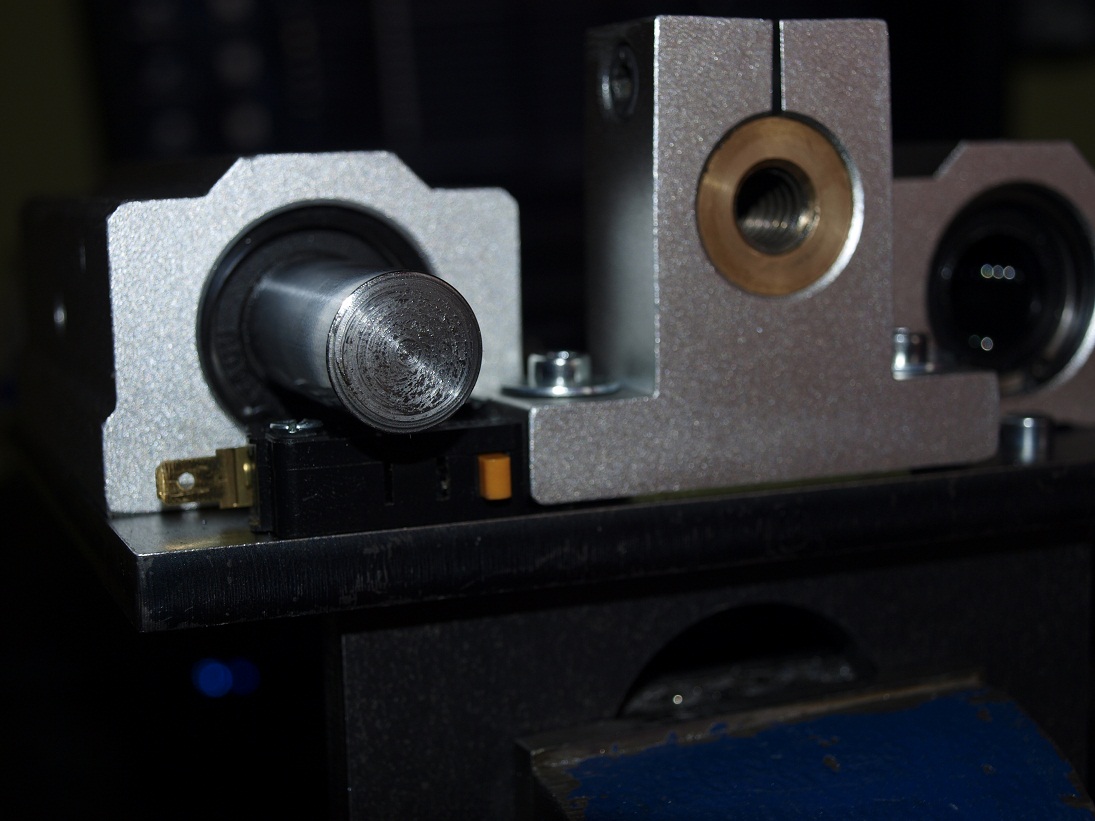

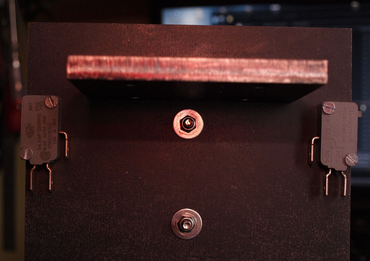

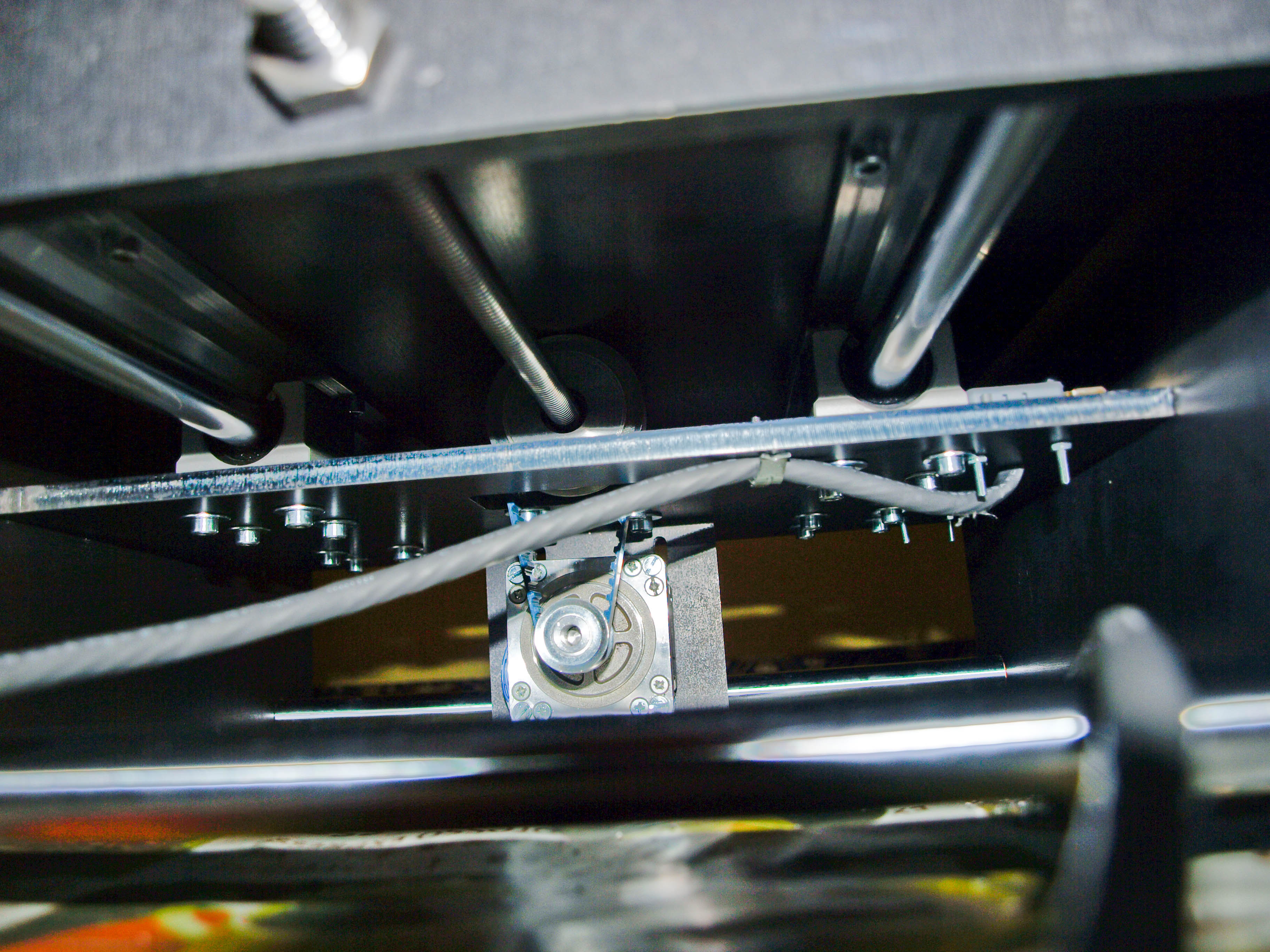

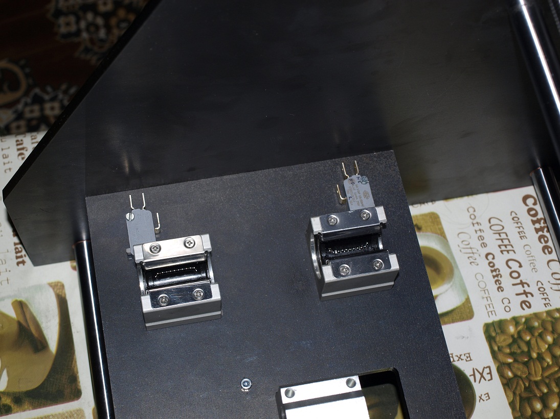

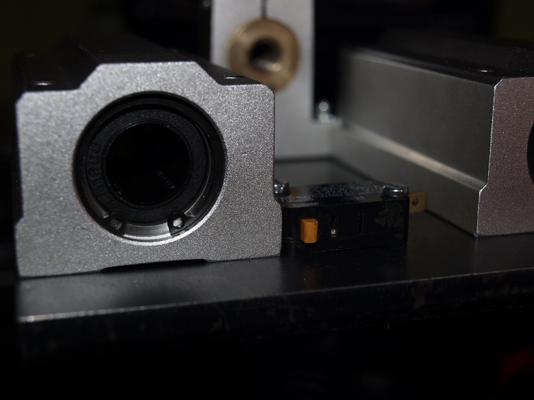

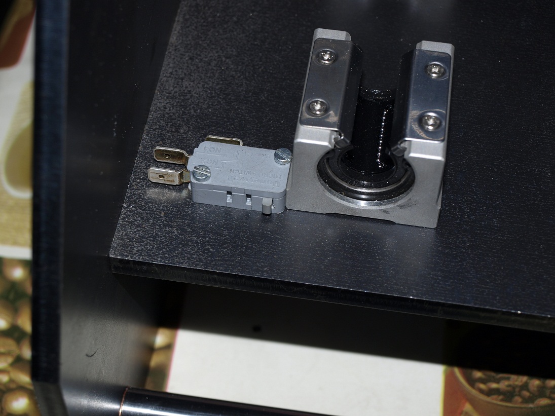

świeża relacja z montażu krańcówek. rozważałem czujki zbliżeniowe, ale stanęło no honeywellu i omronie (wygrzebane z kartonów).
krańcówki na krzyżu XZ
Na Y
Na Z
[ Dodano: 2010-04-01, 20:19 ]

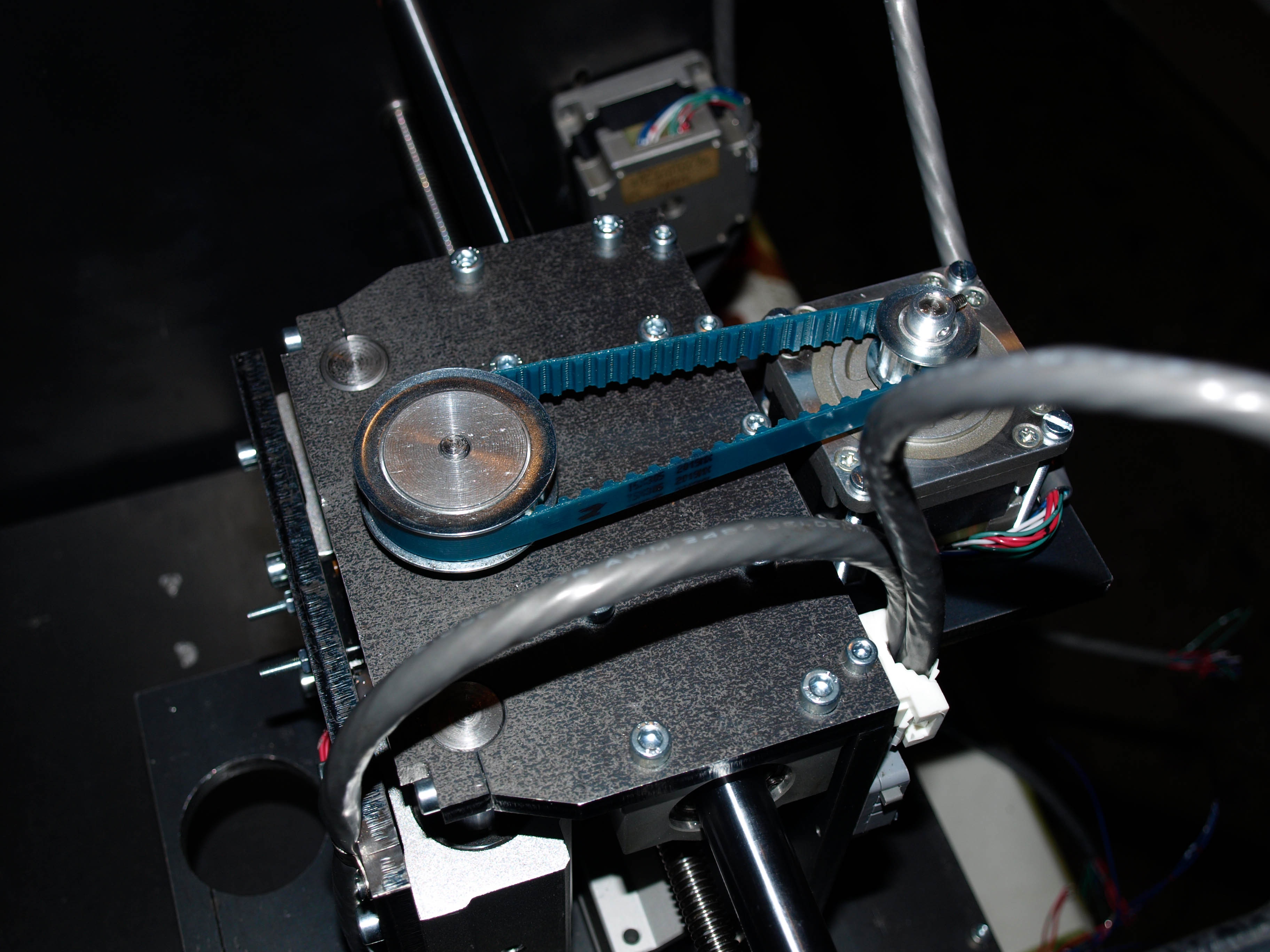

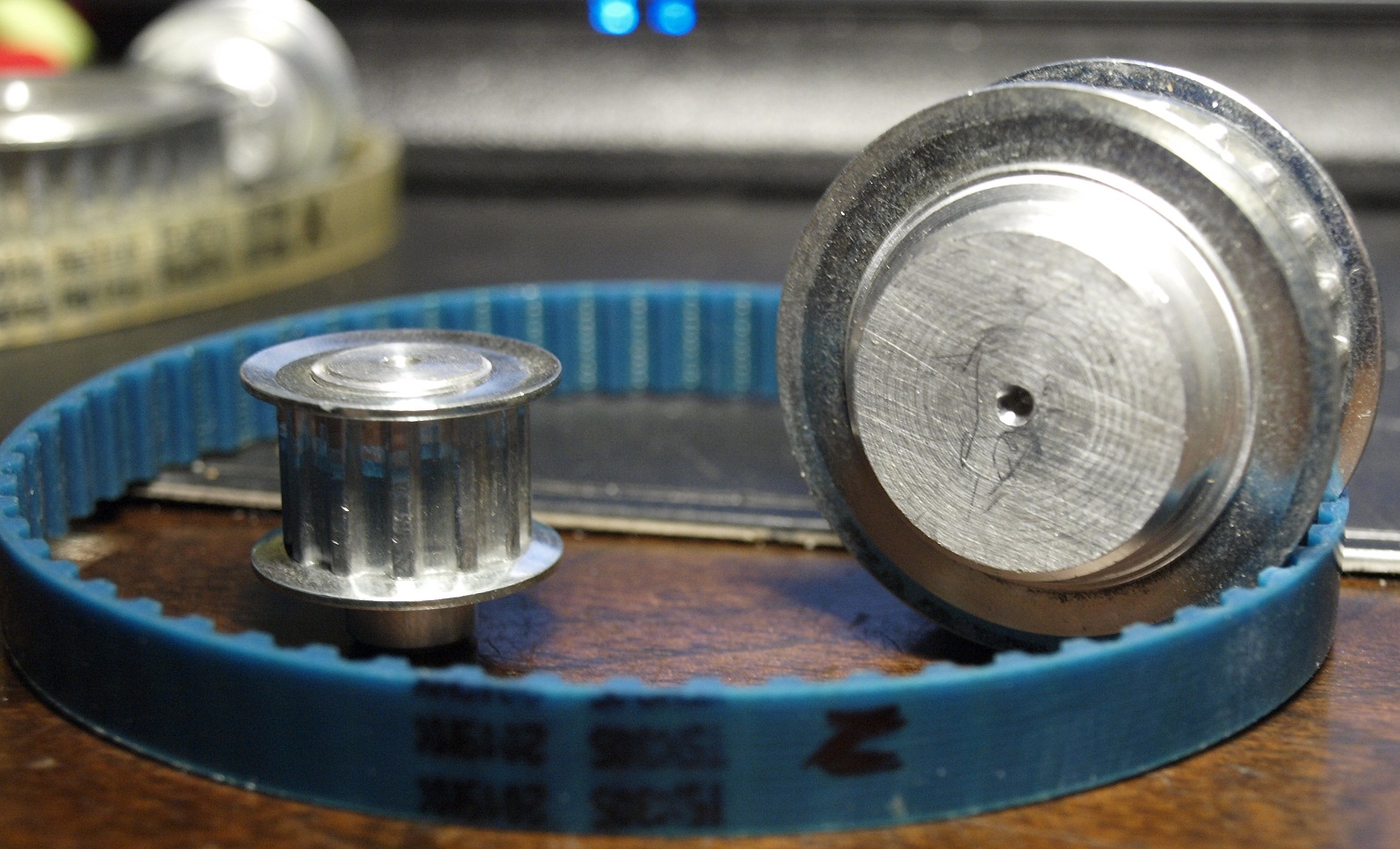

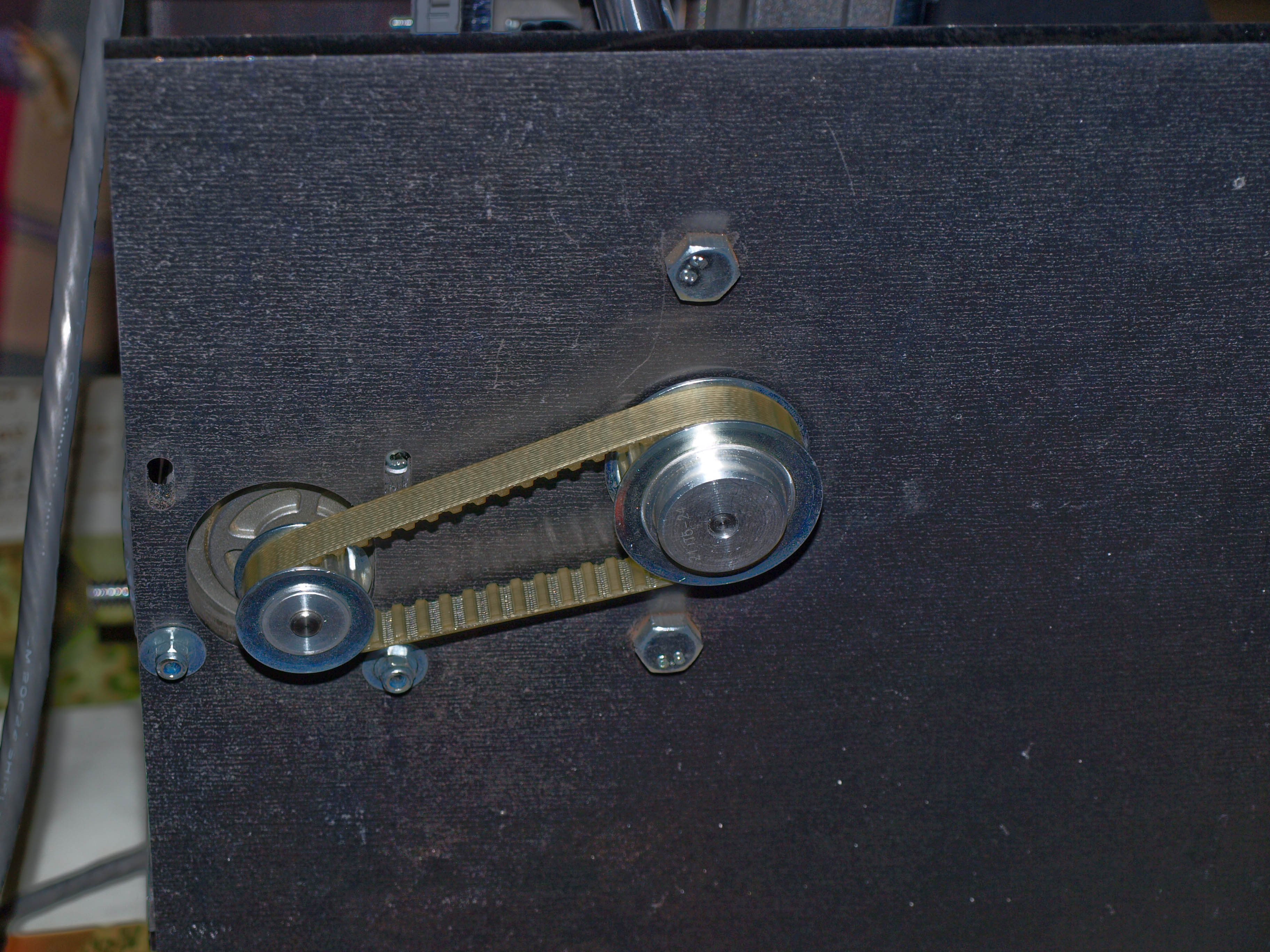

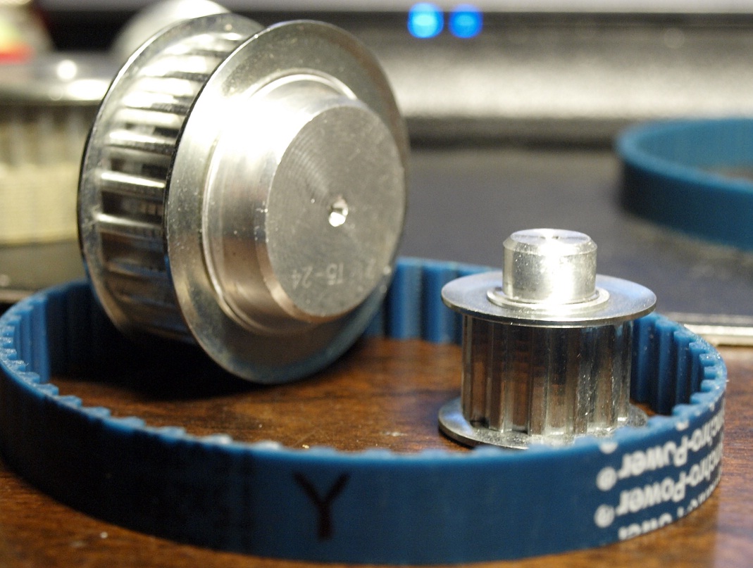

Kolejny apdejt :) przyszły kółecka i pasecki :lol:
zobaczę, może mi się uda w sobotę podjechać na tokarkę i obrobić

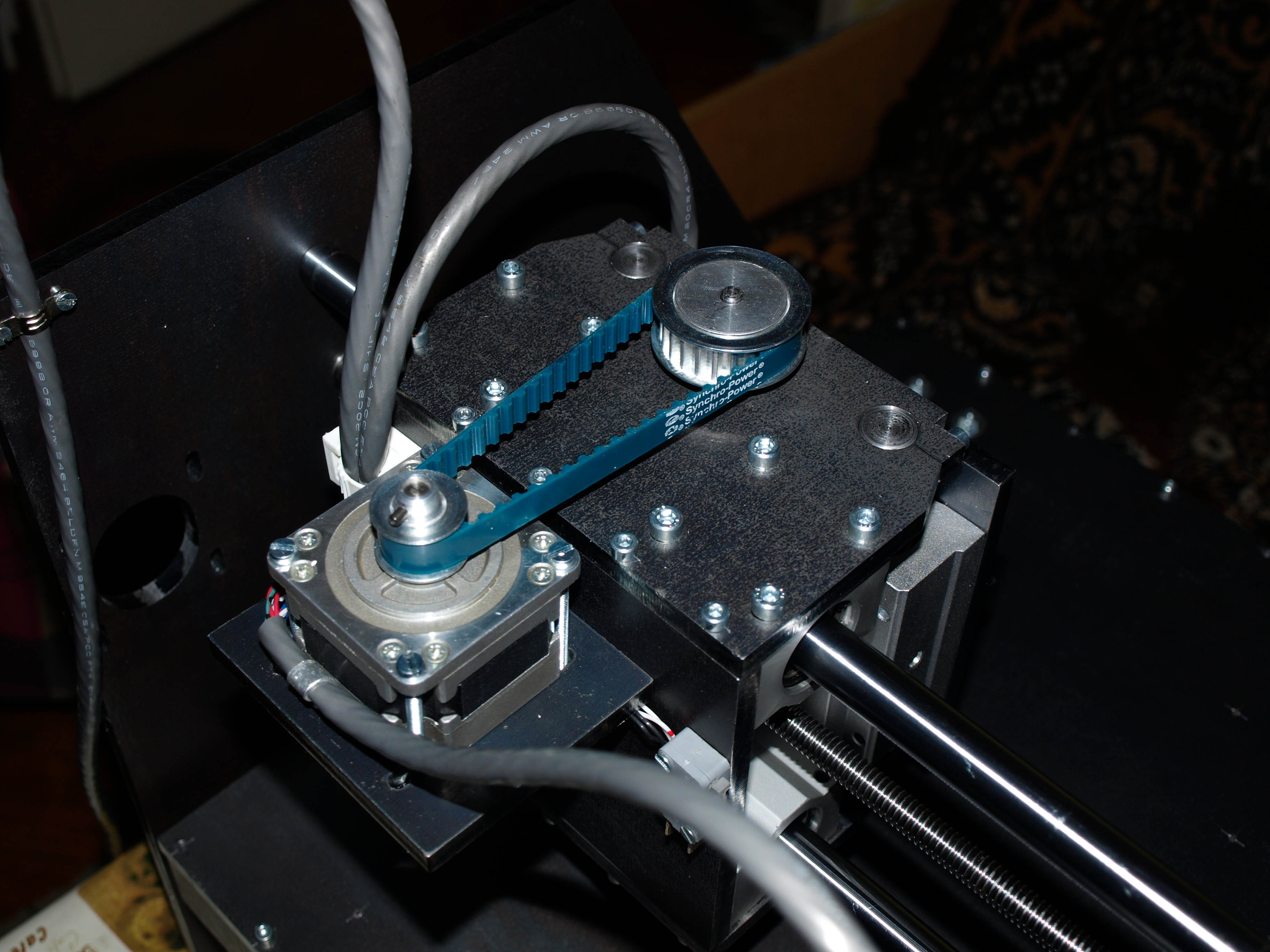

[ Dodano: 2010-04-04, 21:32 ]
kółecka obrobione i zamontowane. pasek na x za krótki :cry: będę się pytać czy jest opcja wymiany.
mały odstęp od konstrukcji :roll:

Post napisał: mr_deimos » 12 kwie 2010, 17:16
Maszynka wygląda naprawdę imponująco, gratulacje. Uruchamiałeś już ją? Zastanawia mnie jak silniczki te sobie z nią poradzą - sam jestem w trakcie projektu maszyny do lekkich prac na niewielkich silnikach 0.5Nm (akurat takie mam) i wciąż się waham między śrubą M10 (w teorii większe przełożenie) a trapezową 10x2 lub 12x3.
I pytanie odnośnie łożyskowania śrub - dobrze zrozumiałem, że śruba jest po prostu osadzona w łożysku bez żadnego podtaczania? W jaki sposób została wzdłużnie unieruchomiona? Na zdjęciach jakoś nie mogę się dopatrzyć żadnych nakrętek ani nic w tym stylu.

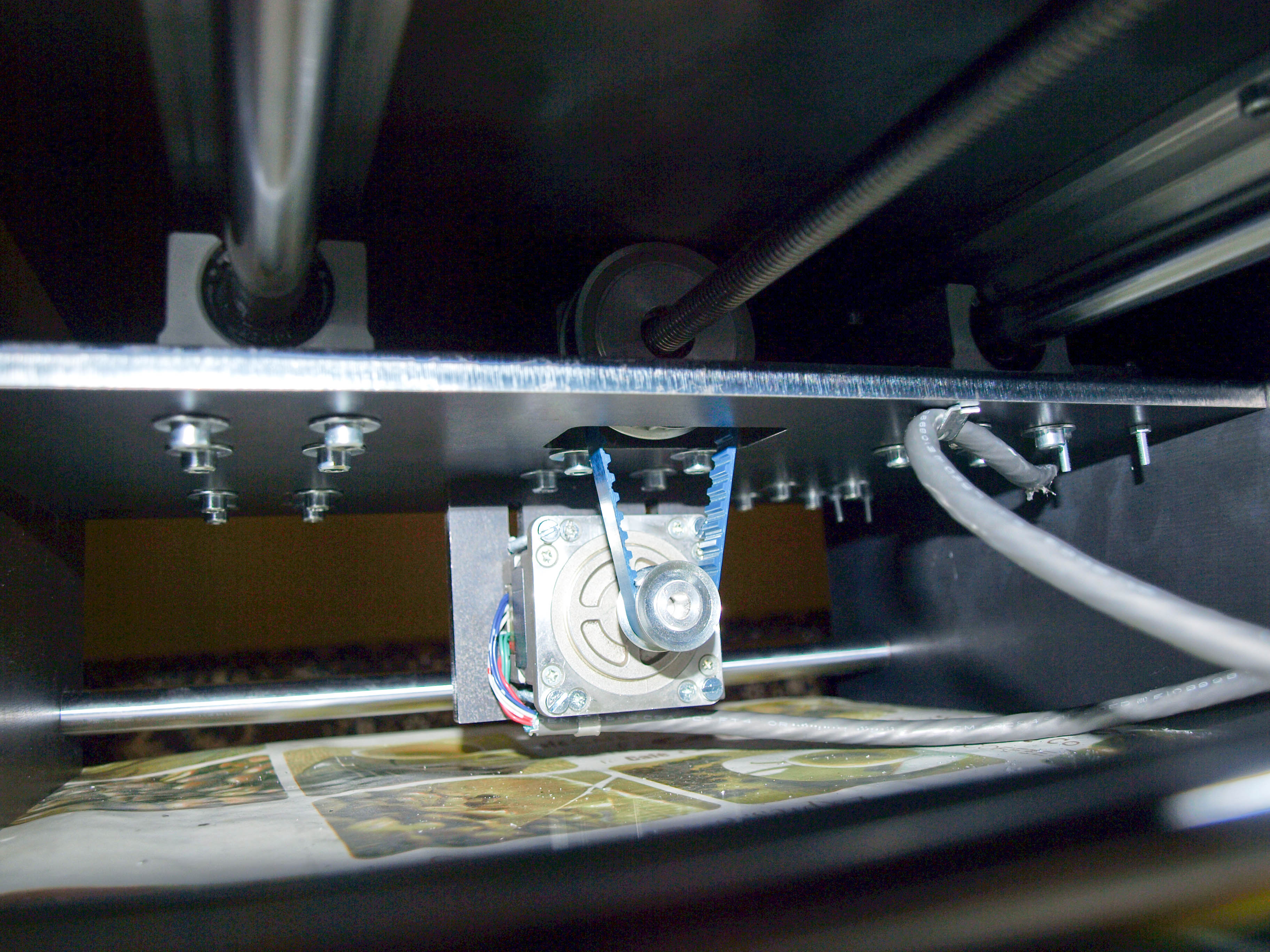

zacharius
Posty w temacie: 79
Posty: 2560
Lokalizacja: Kraków
#38
Post napisał: zacharius » 12 kwie 2010, 18:59
Ośki chodzą z palca czyli kładę palca na paski ruszam i ośka idzie, uruchamiać będę jak skomponuje sterownik zintegrowany z kompem.
co do śrub zależy na co chcesz maszynkę, jak doświadczalna to zwykłe wystarczą a jak na coś lepszego to trapez.

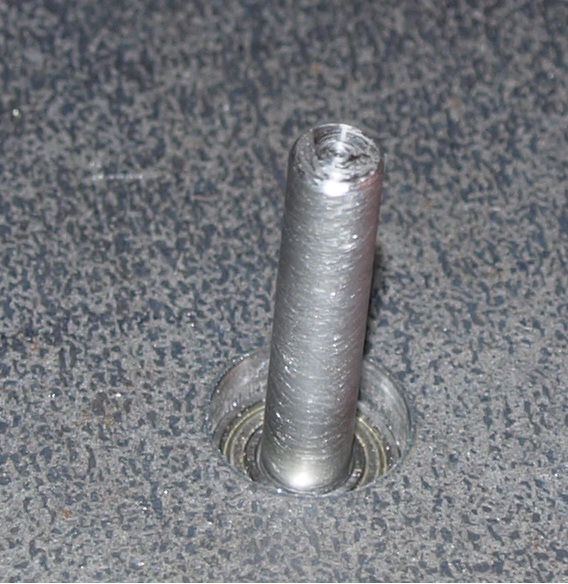

śruby owszem są podtoczone, idealnie na wymiar, dlatego nie ma luzu wzdłużnego ale zamontowane wbrew wszelakim zasadom a la 2 łożyska skośne ze strony napędu i tp. jedyna śruba zamocowana na sztywno to ta pod stołem bo tam jest napędzana nakrętka.
Tu widać łożysko :) przy zbliżeniu jest z kołnierzem i kołnierz akurat jest z drugiej strony
