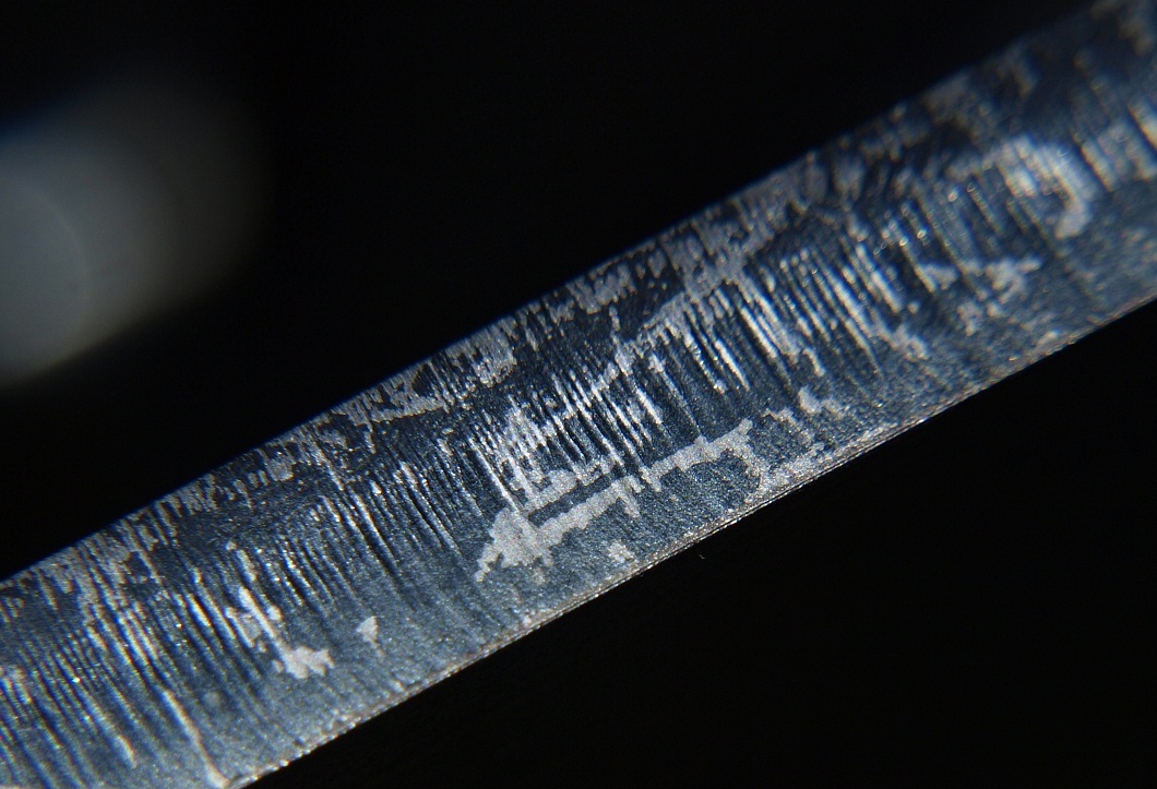

Post napisał: zacharius » 10 mar 2010, 15:34
są drobne ryski jakby po małej piłce, spróbuje zrobić krawędź w trybie makro :)
ale ustawia się bez problemu.
rzecz tez jest w tym ze płyty w których jest gwint w krawędzi bocznej były wiercone na stołowej w imadle i te sprawy, wiec dużo w tej prostopadłości płyt pomaga.

krawędź cięcia laserkiem :) myślę ze wystarczająco płaska
