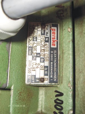

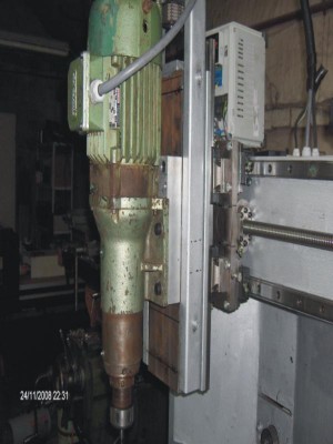

Mam w swojej frezarce opisanej w temacie https://www.cnc.info.pl/topics60/frezar ... t11107.htm wrzeciono perske 4,8kw, którym steruje falownikiem lg.
Mój problem polega na tym że kupując wrzeciono używane od gościa miałem do wyboru 3 szt. i wybrałem takie które wg. jego zapewnień było po regeneracji i faktycznie, po organoleptycznych oględzinach okazało się najlepsze. Sęk w tym że owe wrzeciono strasznie hałasuje na wysokich obrotach, faktycznie powyżej 9tyś obrotów nie jestem w stanie go rozpędzić bo na hali się nie da wytrzymać. Oprócz tego gdy pracowałem małymi narzędziami, często się łamały zaraz po dotknięciu detalu. Parę dni temu w końcu je zmierzyłem czujnikiem zegarowym i okazało się że przy obracaniu ręką(wolno) ma bicie na poziomie 0,03-0,05mm, ale oprócz tego gdy włączyłem wrzeciono okazało się że występują w zakresie 0-150hz co najmniej trzy prędkości rezonansowe przy których odchyłka wynosiła ponad 0.1mm (drgania przenosi na korpus).
Mam podejrzenie że może być to przyczyna często łamiących się frezów.
I mam pytanie, czy ktoś z szanownych kolegów miał doświadczenie z tego typu wrzecionami? Czy jest możliwość ich regeneracji na poziomie warsztatowym, czy lepiej oddać do regeneracj, a jeżeli już to gdzie?
Wiem że były używane do drewna ale to ich chyba nie wyklucza do amatorskiego stosowania we frezarce.
pozdrawiam i proszę o radę

To mogą być ślady po wyważaniu statycznym, co w wypadku elementów wysokoobrotowych jest niedopuszczalne. Wrzeciono w takim stanie może się w każdej chwili rozlecieć. Oczywiście drgania powodują przedwczesne zużycie szyn, wózków i śruby kulowej.kond666 pisze:Zastanawiają mnie jeszcze liczne nawiercenia powyżej nakrętki w wale, wygląda to na ślady po wyważaniu ale na pewno nie fabrycznym.
Proponuję zwrócić wrzeciono.
Radzę poszukać czegoś z krótszym wałem, bo najwyraźniej to jest za długie.

w tych wrzecionach od uzytkownika z allegro bene***** napewno lozyska , a podziurowiony pierscien , niestety jest do regeneracji:) , a wiem bo dokladnie ten sam problem mialem:) na marginesie ja mialem walnieta elektryke , na szczescie delikatnie , gdyz udalo sie to naprawic bez kosztow . Na marginesie wrzecionko , ktore pewnie masz ma jeszcze byle jaki wiatraczek , znaczy zdrowo zuzyty:) a przynajmniej ja tak mam.
Ja mialem wymieniane lozyska , wywazanie i dostalem dobra rade by wrzeciona nie puszczac na wiecej niz 250 hz:)))))) , niemniej zmiana z kresa na to byla astronomiczna:))) tym sie pocieszam.
