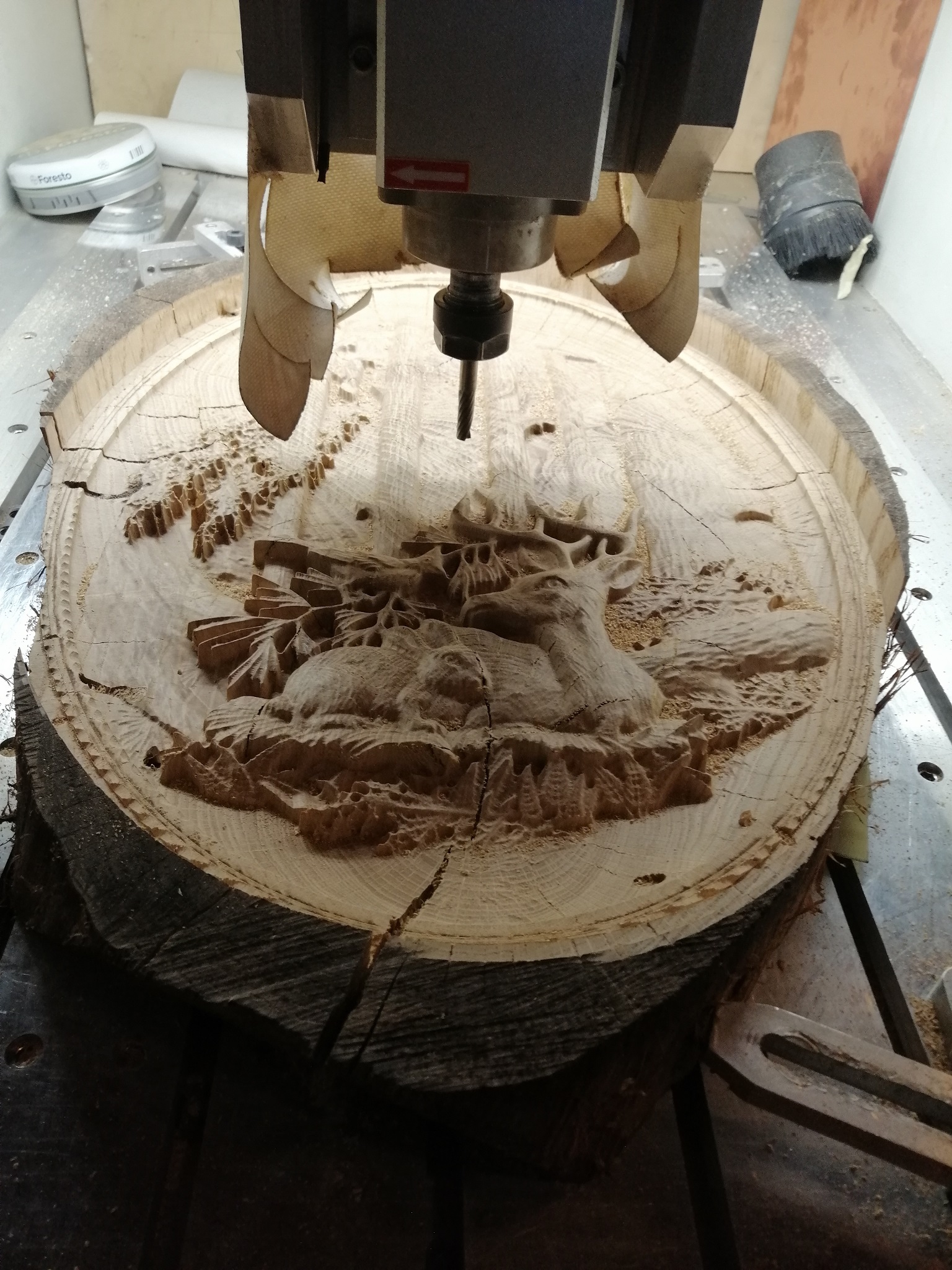

co do problemu z komunikacją ,na Win10 częściowo udało się rozwiązać problem obniżyłem czas odczytu z gniazda do 7ms co daje ok 140 komend na sekundę . Dziś wykonałem płaskorzeźbę Obrazek testując sinusoidalny algorytm do przyspieszeń (S-Curve 7 stopniowy) z szybkością 5m/min kulą 4mm odstęp 0.2mm ( nie szarpało tak maszyną jak w przypadku trapezoidalnego) po wstępnym frezowaniu frezem 6mm w materiale jaki znalazłem w garażu (wiem d.. nie urywa ale wolałem w drzewie test zamiast w alu :D )
Właśnie na tym mi najbardziej zależało w teście , sprawdzić w warunkach "bojowych" komunikacje powiązaną z dużą ilością komend Gcode w długim czasie pracy (czy maszyna dostanie "czkawki" w postaci nie wystarczającej ilości wektorów dla planera pozycji przy zbyt małej ilości wektorów w komunikacji na sekundę)
