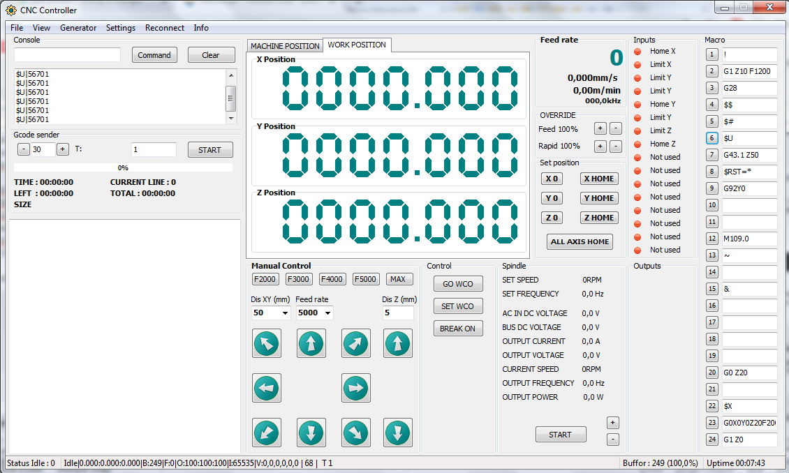

Na tym PCB można pakować wsad z github , do końca tygodnia skończę część softu dla ESP i windows'a wiec też tutaj wrzucę , na razie ten na widows'a jest w rozsypce jak widać ponieważ testuje jeszcze kilka rzeczy
Wczoraj frezowałem małą płaskorzeźbę dla testu zauważyłem że przy przesyłaniu lini gcode co 2ms (aby maszyna się nie "jąkała z pracą" ) interpreter linii gcode na ESP32 potrafi z np Y63.265 zrobić : Y63265 wiec teraz dopisałem sumę crc16 do kontroli tego aby nie robił mi już tego
