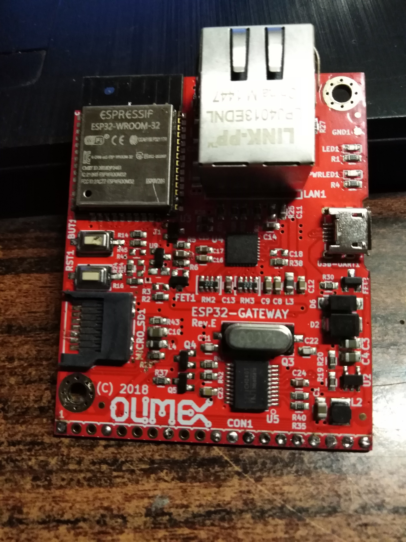

Może dziś wieczorem mi się uda wrzucic PCB z złaczem do SD
Co prawda jest PCB z LAN i SD ale do grbl się nie nadaję (za mało dostępnych pinów z ESP32)
U mnie będzie pracować jako logger pogodowy

Szkoda że się nie nadaje. Bo fajna płytka. Taki ethernet "w kablu" byłby idealny.

Witam serdecznie
Jeśli kolega wrzuci schemat postaram się zrobić PCB dwustronne - jeśli to jest potrzebne
Z przyjemnością odpalę eagla albo designsparka i namaluję.
Moim zdaniem można by wrzucić przetworniczkę zamiast 7805 jedynie ze względu na lepszą filtracje zasilania
U chińczyka warto zamówić płytki w fabryce bo są promocje za 35 dolarów to ma się jakieś 20szt dwustronnych płytek oczywiście bez elementów.
Świetna robota

Wstępnie deklaruje zakup 5 płytek z takiego zamówienia.
Może looknij na schematy i płytki oryginalnego projektu, wszystko jest opensource:
https://www.tindie.com/products/3336658 ... board-v35/
blue_17 pisze:Z przyjemnością odpalę eagla albo designsparka i namaluję.

Na początku przepraszam że po tak długim czasie informuje o postępach (masa zleceń trafiła do tego remont )
Udało się w końcu ustabilizować komunikacje TCP/IP co wcześniej powodowało wysypanie się stosu i restart z utratą pozycji maszyny
- powiększony buffor plannera z 32 do 1024 (więcej nie można z względu na alokacje tablic statycznych przez kompilator)
- komunikacja RS485 sprawdzona z kilkoma falownikami (w tym też od mokrych chińczyków) - śmiga
- poprawnie udało się umieszczać pliki z gcode na karcie SD z ich listowaniem oraz pracy CNC za ich pomocą
- 1 minus projektu w przypadku komunikacji TCP/IP to wifi a raczej 2 karta wifi w moim przypadku
za pomocą 1 mam net a 2 komunikuje się z ESP pracującego jako access point (ping poniżej 3ms w przypadku AP i 180ms ! w przypadku pracy jako klient przez co tryb klienta dyskfalifikował układ esp32 do komunikacji )
step pulse jaki się udało osiągnąć to stabilne do 500kHz w 4 osiach (dodałbym kolejne osie ale nie mam jak stestować)
I/O 16 wejść i 16 wyjść OC programowalnych (stan/tryb,akcja , ręczne włacz wyłącz)
kilka przygód pod czas pracy :
napęd : śruba kulowa Hiwin 1605 , podział 400 kroków/1mm
zasilacz 36V 20A silniki 4nM 4A sterowniki DM556 , czas różny prąd ustawiony na
1 : 4.3A (3.1A RMS) przejazdy ok max 5600mm/min (silniki ledwo ciepłe)
2 : 4.9A (3.5A RMS) przejazdy ok max 6500mm/min (silniki ledwo ciepłe)
3 : 5.6A (4.2A RMS) przejazdy ok max 8000mm/min (silniki ciepłe lecz nie gorące) w losowych momentach sterowniki nie reagują na step/dir jedynie włączenie/wyłączenie zasilania pomaga (szkoda)
dobrałem się do PCB sterowników od spodu PCB są 2 pady okrągłe od UART coś pluje na terminal ale jak dla mnie w całkowicie obcym dialekcie , może na dniach wpadnę jak to rozszyfrować
PCB dla ESP32 na etapie przygotowania do wykonania chyba poleci do PCBWay testowo pare szt potem rozdam dla zainteresowanych

Witam jak postępy?
Planujesz wpinać gotowe moduły?
Może warto było by się zastanowić czy nie wstawić modułu ENC28J60 po SPI jesli masz jeszcze piny.
