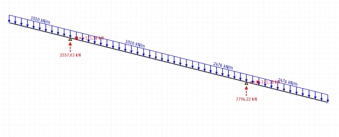

W tym programie jedna duża kratka odpowiadać będzie jednemu metrowi?

Tak, duża kratka ma 1x1 m, bo w ustawieniach są jednostki SI.

Trochę ciężka ta belka. Chyba, że tam gdzieś są przecinki w tych liczbach?

Kolega może chciał wpisać w N/m a obciążenie w tym programie akurat podaje się w kN/m.

Tak, dopiero zauważyłem :D będą N/m

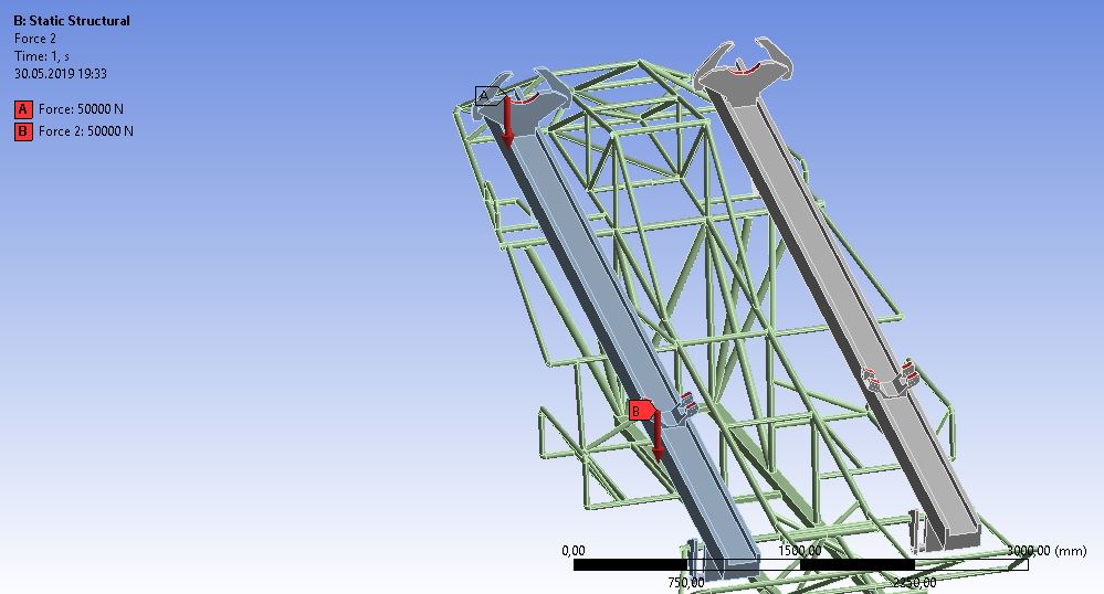

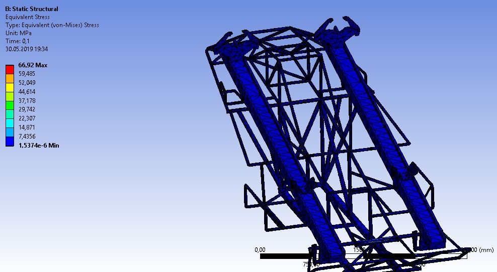

Witam ponownie. Nie będę zakładać nowego posta, bo temat nadal dotyczy tej samej belki. Mam pytanie co do programu Ansys. Wydaje mi się, że coś źle ustawiam. Nie wiem czemu ale przykładając naprawdę dużą siłę w miejsca widoczne na rysunku, po symulacji nie ma żadnych naprężeń na samej belce. Widnieją tylko wyniki na ramie.

najpierw się nucz robić siatkę 1D

przecież jest siatka :D

Przede wszystkim popraw (zagęść) siatkę. Ale wcześniej wypadałoby mocno uprościć ten model wyrzucając wszystko co zbędne. Inna kwestia jest taka, że naprężenia możesz mieć silnie zlokalizowane w jakimś bardzo małym karbie (wina złej siatki) i dlatego cała reszta jest na niebiesko. Pomanipuluj trochę skalą wykresu konturowego żeby to zmienić.
