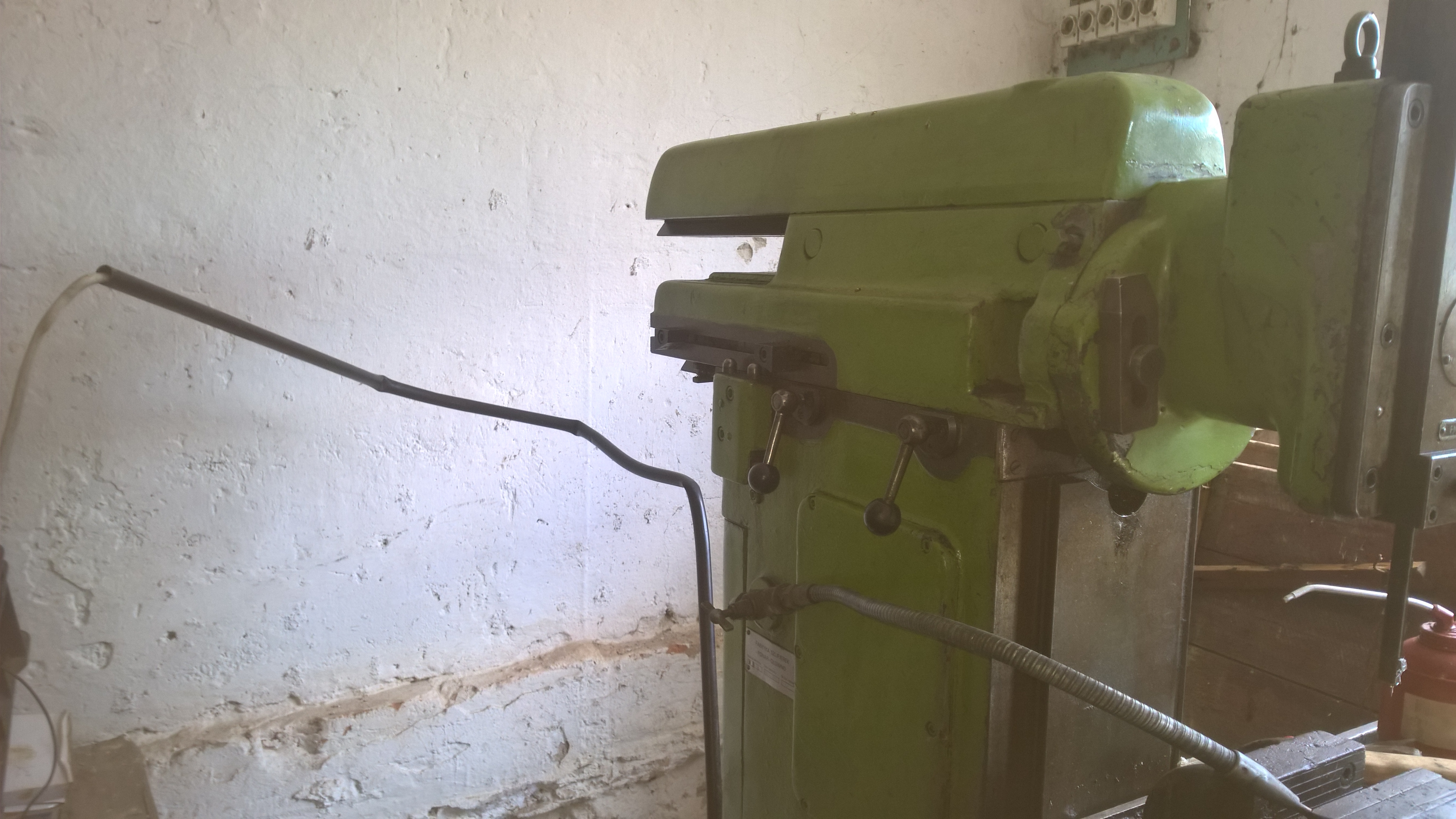

Pokaz frezarkę z boku.
jarucki
Posty: 809
Rejestracja: 11 sty 2011, 23:40
Lokalizacja: okolice nałęczowa
Post napisał: jarucki » 11 cze 2016, 11:29
Takojjjj wyglada
IMPULS3
Posty: 8067
Lokalizacja: LUBELSKIE
Post napisał: IMPULS3 » 11 cze 2016, 16:55
Trochę kiepsko, :). Możesz dać na boki i od góry grubą blachę i ją przykręcić do belki a dopiero do tej blachy mocować tą głowicę... Zastanawiam się tylko po co Ci druga frezarka z tym samym przeznaczeniem co pierwsza?

Moja FNB26. Służy do wiercenia otworów. Jedno w tej maszynie jest pewne, mała oś Z. Rozwiązałem to zmieniając stół na taki, który nie zachodzi na frezarkę.
Jest to dobra stara i tania frezarka z wysuwaną pinolą. Mały zakres osi Z ma oczywiście -.
U mnie się sprawdza.
Wszystko zależy co chcesz robić wiercić,dłutować,frezować. Oś x można rozbudować prowadnicami liniowymi.
