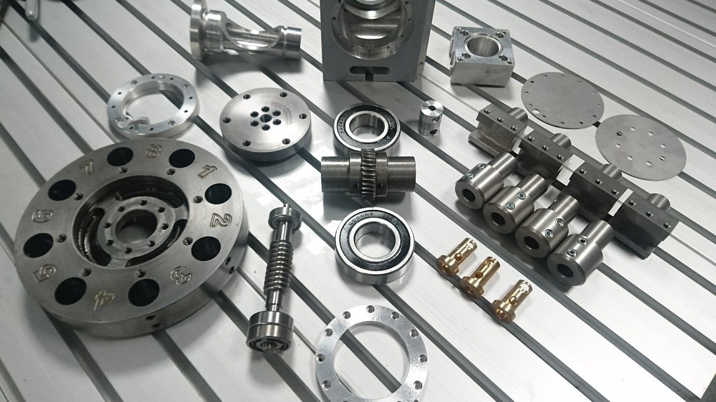

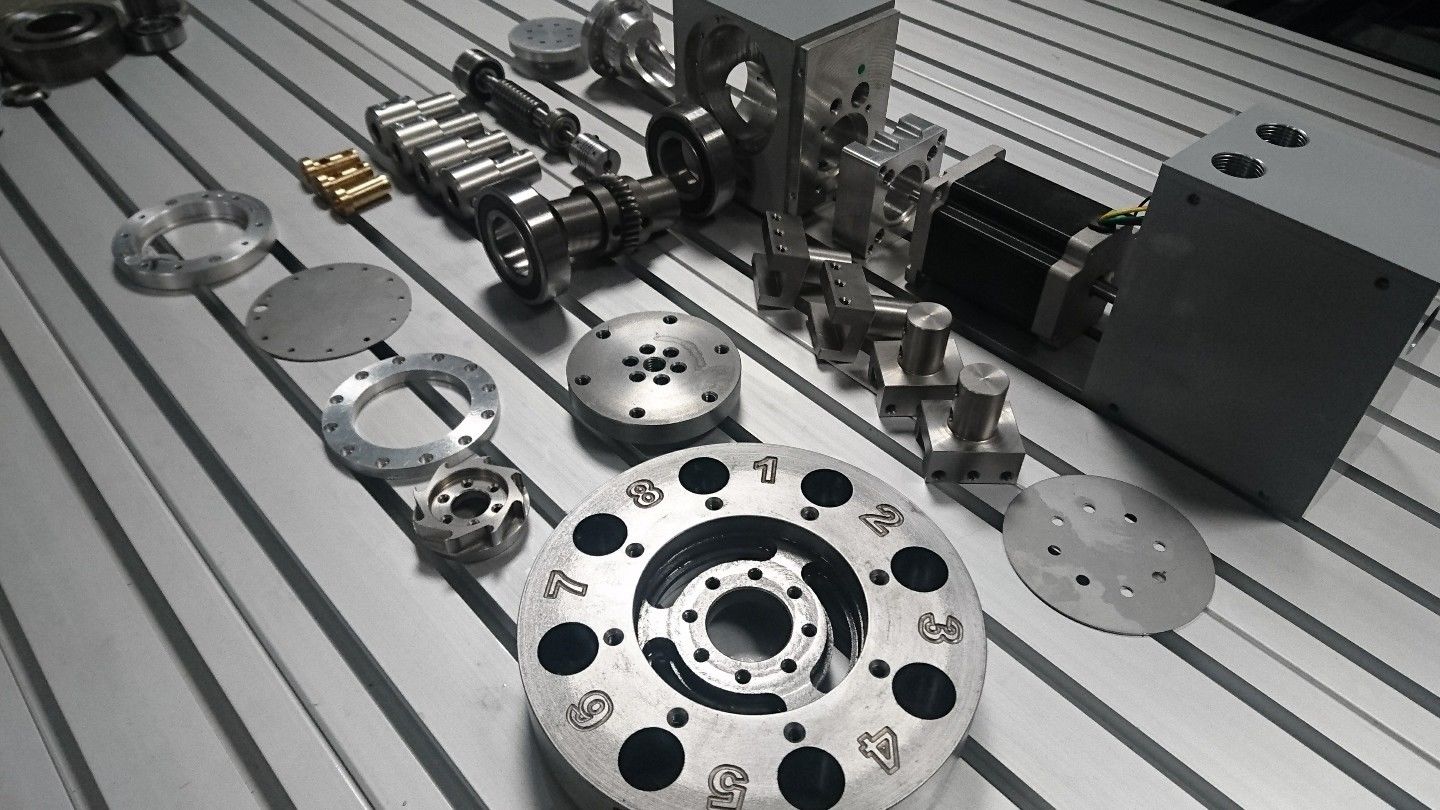

Pacjent to emco compact 5 "cnc", wczesna wersja, bez monitora ;-). Czujnik?, myślałem nad tym żeby dołożyć czujnik np do bazowania, ale z drugiej strony, do czego mi to? Nie było to i nie będzie. Turret przed zmianą narzędzia ma odjechać na bezpieczną pozycję, obrócić i kontynuować pracę. Napisałem sobie prosty program, używałem turreta jako oś A, czyli obrót np o 45 stopni, i fajnie to działa, ale to tylko proteza. Nie wiem, dziś chyba dam sobie z tym spokój.
Dzięki Panowie.
Mam jeszcze drugi większy turret, też cholerstwo czujników nie ma. Kilka zdjęć większego ustrojstwa. Obrazek

A nie ma kolega zapędów żeby cały imak za modelować w 3d jak już tak ładnie rozebrany 😁
Skoro jest to działające rozwiązanie od Emco to może warto- ktoś może skopiuje.
Oczywiście potem kto nie będzie mógł znieść braku czujnika to dośpiewa sobie odczyt pozycji na 3bitach i będzie wypas.
Zdjęcia w całości też by się przydały- fajny temat- i niewiele postów i niewiele konkretów to można znaleźć

Ja bym przytulił stepa. Widać, że korkowiec ma wał z tyłu i wszystko siedzi w obudowie to się prosi o tarczę z tyłu i odczyt pozycji. Rodzaj sprzęgła mi się nie podoba- ale z drugiej strony to siły tam żadne, i w razie W to ono na przyjąć strzał. Nie widzę sprężyn i zapadek, to obok przekładni ślimakowej najtrudniejsze do skopiowania.
