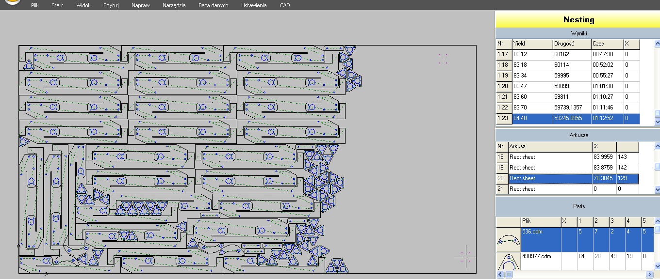

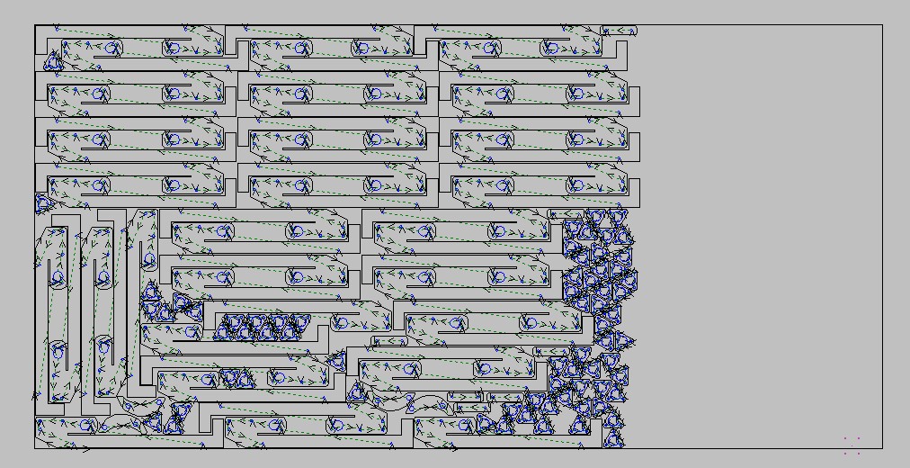

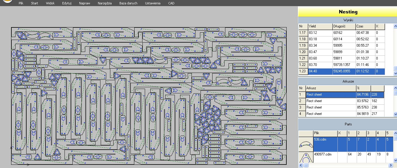

Zamieszczam wyniki automatycznego nestingu tego samego przykładu, z tym, że poszczególne ilości elementów pomnożono przez 20, jak zasugerował wcześniej kolega ganzi.
Ilości elementów to odpowiednio: 60szt.; 420szt.; 400szt.; 1360szt.; oraz 1520szt., razem 3760 detali.
Całość udało się rozłożyć optymalnie na 20 arkuszach w ciągu 72min 52sek. Całkowita długość rozkroju wyniosła 59245,1mm, a po ręcznych poprawkach wynik skrócono do wartości 59141,8mm, średnia wydajność na wszystkich arkuszach na poziomie 84,4%.
Jak wiadomo, czas optymalnego rozłożenia w przypadku większej ilości elementów zależy w głównej mierze od mocy obliczeniowej komputera oraz stopnia skomplikowania konturów elementów.
Pierwszy arkusz
Obrazek Obrazek Ostatni dwudziesty arkusz
Dwudziesty arkusz po ręcznych korektach
