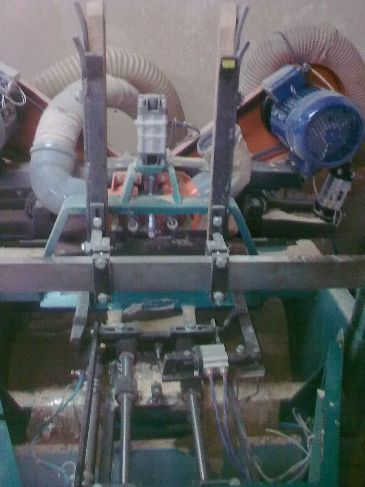

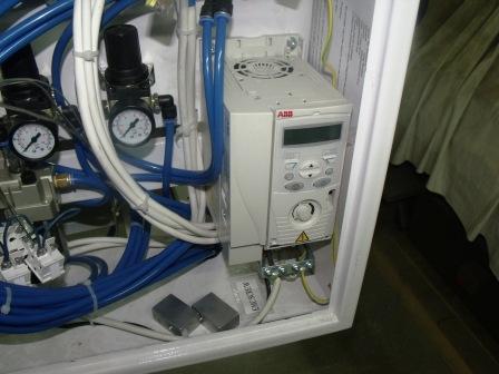

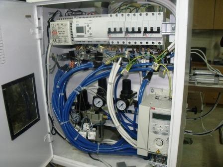

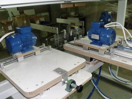

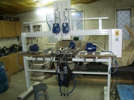

Mam nadzieje ze sie ktos podejmie ale jak narazie mdf byl najtanszym materialem na ktorym mozna bylo robic proby.jezeli sie sprawdzi to bedzie ze stali.sterownik to scm alpha.jutro podpinam pneumatyke i sterownik.zaboczymy co z tego wyszlo.wozki juz sa gotowe.pozostaja jeszcze zderzaki na ktorych listwa bedzie mocowana i to tez nie lada wyzwanie bo dociski beda w dwoch plaszczyznach.jutro jeszcze ostatnia paczuszka przyjezdza z krancowka i dluzszymi silownikami do przekladni dociskowej bo okazaly sie za krotki te co mam czyli skok 50mm.mam nadzieje ze jutro to uruchomie a w poniedzialek zderzaki no i agregaty wiercace.tu sie klania wizyta u tokarza i zakupy ze stronki sponsora.jesli zadziala podesle filmik i zdjecia z pierwszego uruchomienia.

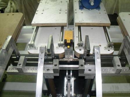

a krancóki do czego? wykrywające materiał?

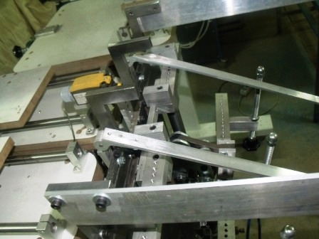

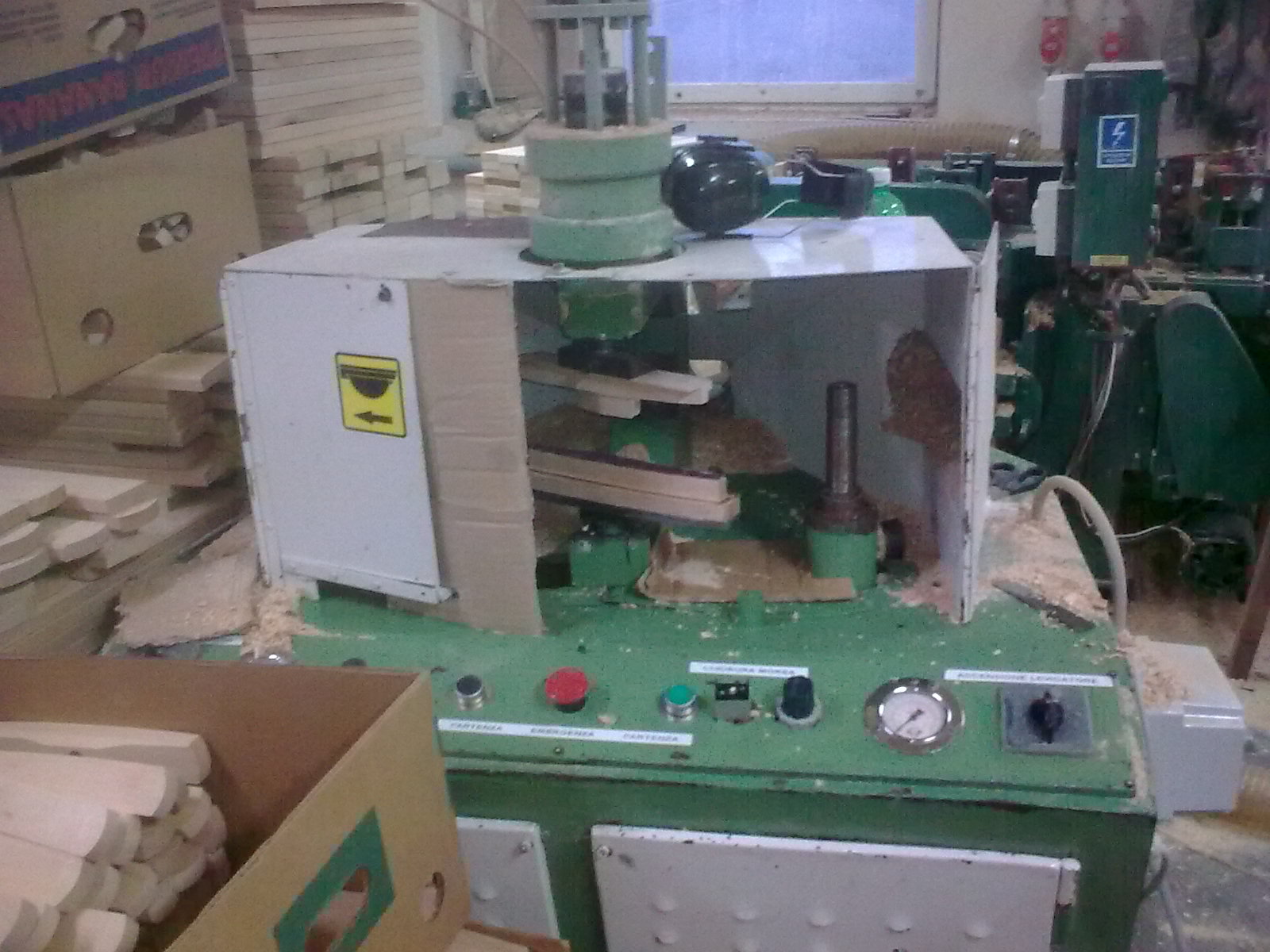

Załóż kontaktrony na siłownikach jako krańcówki, łatwo podepniesz i obrobisz w PLC, jak masz siłowniki z magnesem w tłoku to kontaktrony zamocujesz na opaskach zaciskowych, nie polecam dorabiać czujników ze zwykłych baniek bo przy drganiach długo nie popracują, w podajniku z zasobnika będziesz miał też zaciskanie pneumatyczne czy samozacisk na sprężynie, pracuję przy podobnych maszynach z zasobnikiem - mogę podesłać filmy, planuję dorobić zasobnik do frezarki karuzelowej - szukam kogoś kto się podejmie mechaniki, mam podobny zasobnik od którego można odrobić

witam.w ciagu kilku dni przesle filmik z pracy.mitek-krancowka do wykrywania materialu

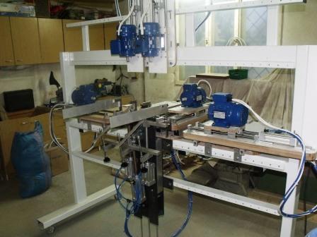

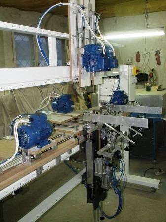

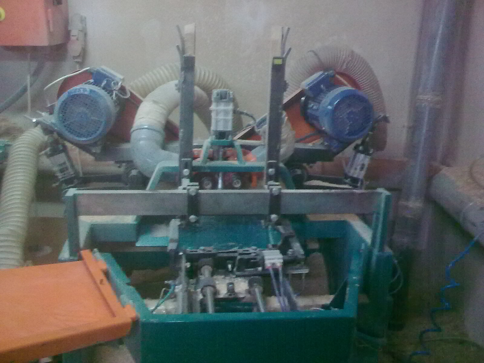

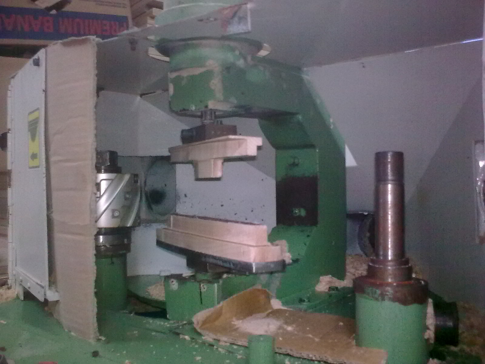

Załączam zdjęcia zasobnika z mojej maszyny - ładuje elementy o długości 20 do 40 cm, zacisk siłownikiem pneumatycznym z małym skokiem kontrolowanym przez czujniki indukcyjne, ruch do przodu siłownikiem pneumatycznym z czujnikami kontaktronowymi. Szukam osoby która podejmie się zrobienia kopi tego zasobnika do maszyny pokazanej na ostatnich zdjęciach - pneumatykę i sterowanie biorę na siebie - potrzebuję kogoś kto zrobi stronę mechaniczną.

witam.oto linki z filmami z pierwszego uruchamienia podgladowego wiertareczki

Post napisał: syntetyczny » 08 kwie 2011, 08:24
No, no. Ładnie to wygląda:)
I teraz jakiś pas transmisyjny do podawania listw?

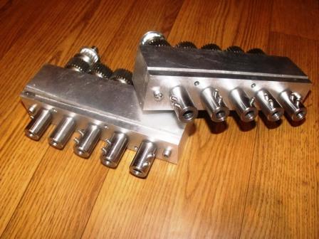

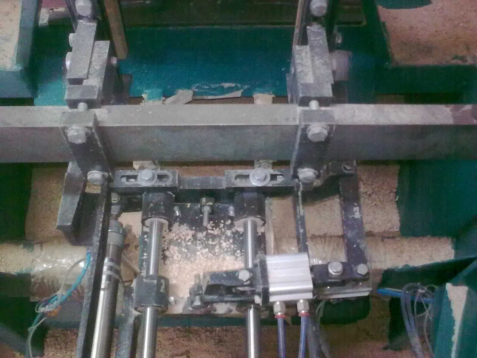

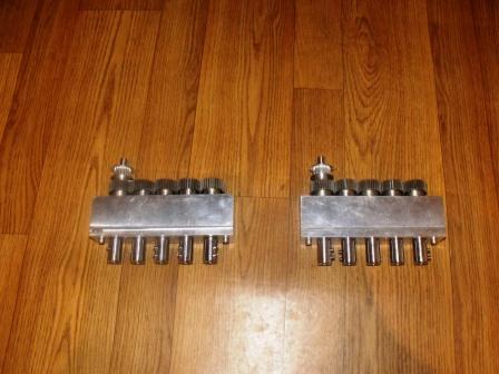

dokladnie.bedzie wykonany podajnik automatyczny.ruch podobny do ruchu reki tak jak na filmie.odebralem dzis glowice.niestety nie wszystkie.oto kilka zdjec:
