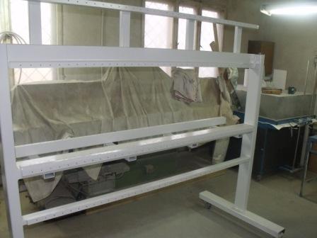

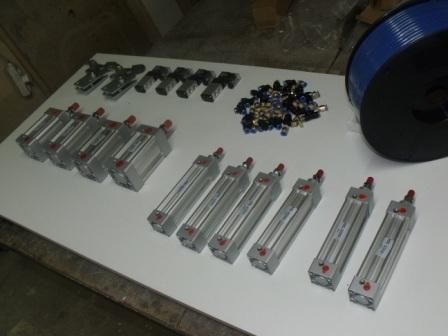

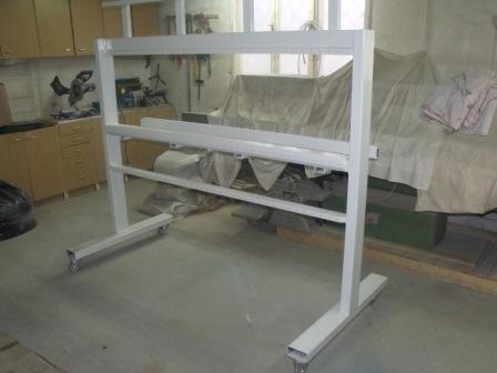

Sluchajcie cena jest netto:) ale wiecie jak to jest w zyciu.czasem mozna sie dogadac ze sprzedawca i tak bylo w moim przypadku.inaczej wyszloby wiecej o wat czyli o praktycznie jedna czwarta.W sumie jezcze bedzie brakowalo silownika do podajnika ale to pozniej jak wszystko bedzie hulalo.tzn na poczatek bedzie podawana listwa recznie i dopiero jak zloze calosc zobacze jakie rozwiazanie na podajnik bedzie najlepsze i ile mam miejsca bo najkrotszy wymiar to 280mm wiec krotkie wiec i podajnik musi byc odpowiedni dlatego z tym sie wstrzymalem.pozyjemy zobaczymy.Napewno jeszcze cos trzeba bedzie dolozyc.acha w tej cenie nie ma przewodow bo jak narazie niewiem ile potrzebuje ale pewnie z 50 mb.Jutro postaram sie zrobic jakies zdjecia samej konstrukcji.
[ Dodano: 2011-03-10, 20:37 ]
kilka zdjec z budowy
Obraz 022.jpg (27.04 KiB) Przejrzano 577 razy
Obraz 023.jpg (29.91 KiB) Przejrzano 577 razy

bede wiercil listewki do krzesel.projekt powolutku powolutku ale caly czas do przodu.nie jest to taka latwa sprawa porobic wozki pod agregaty zwlaszcza ze musza byc regulowane w 3 kierunkach.niedlugo zdjecia z uruchomienia a potem ewentualne przerobienie wozkow na aluminiowe badz stalowe bo jak narazie z mdfu zeby tak naprawde dopasowac do tych co maja byc.

Fajny projekt, ale nie zapomnij o czujnikach na siłowniki - jeżeli maszyna ma pracować w pełnym automacie to nie warto na tym oszczędzać. Z czasem któryś siłownik może się zatrzeć i jego cykl pracy znacznie się wydłuży, nie dojedzie do końca itd i wtedy listewki do poprawki. Przydało by się potwierdzenie po wykonaniu każdej czynności, jeżeli proces ma być automatyczny. Jaki plc będzie tym sterować?

Post napisał: grzegorzkrk » 16 mar 2011, 22:58
