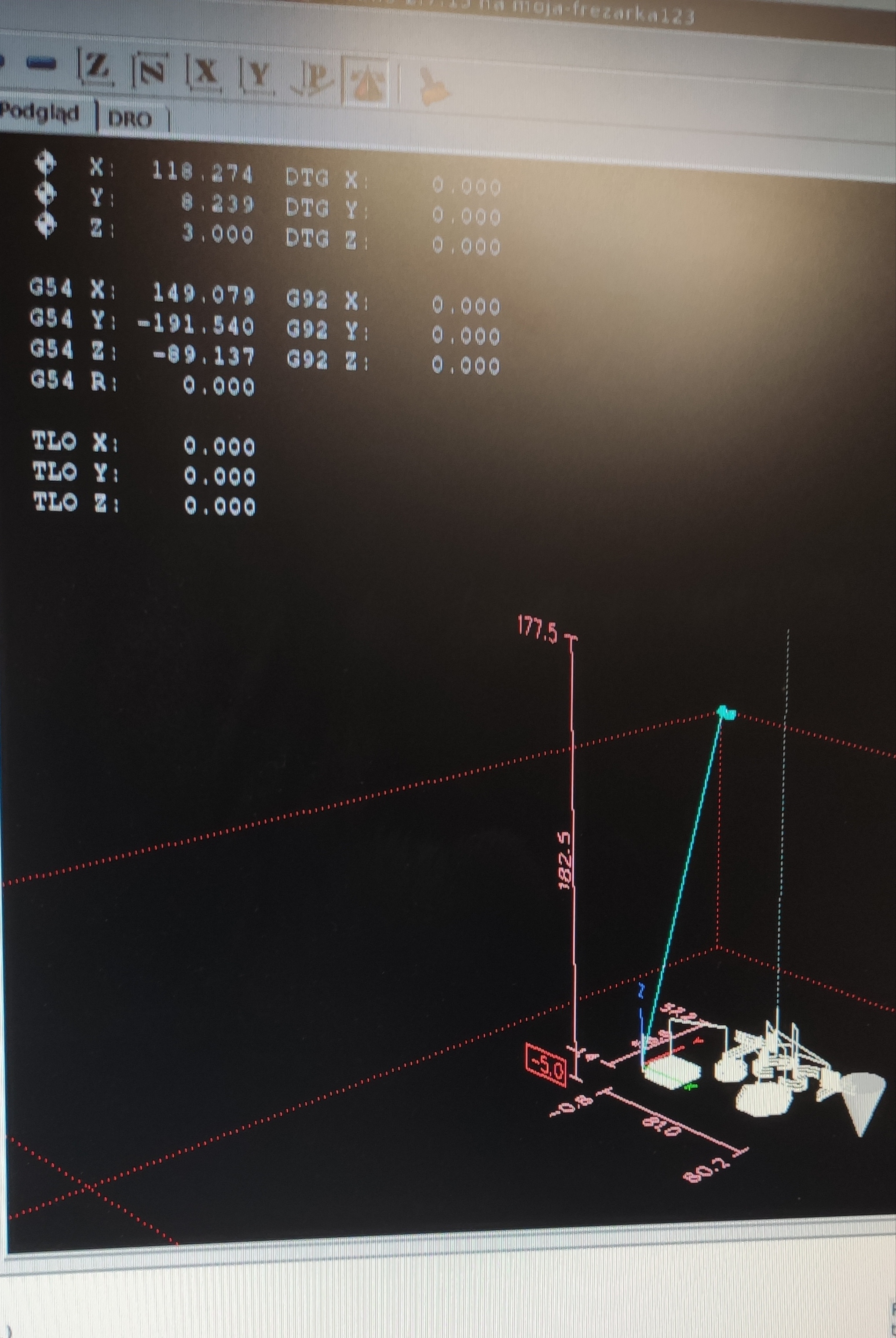

Obrazek Witam, robię testowy program pod frezarkę pole około 400x400x100, jak w fusion ustawić by nie robił tak wysokiego programu w osi z, gdzie detal ma około 100x100x10, a Linux wykrywa że program w osi z ma prawie 180.
Ostatnio zmieniony 12 lis 2020, 18:09 przez Lobker, łącznie zmieniany 1 raz.
TOP67
Posty w temacie: 25
Posty: 2224
Lokalizacja: Wrocław
Re: Autodesk Fusion 360 - kącik porad
#449
Post napisał: TOP67 » 12 lis 2020, 17:50
Ustawiając odpowiednie poziomy w module CAM. http://programista-cam.pl/fusion-360-he ... lanowanie/
Sprawdź też czy masz zdefiniowane G28.
