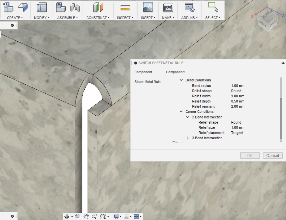

Temat blachy gięte - narożniki
Minuta 11 sekund 50
Gościu zmienia na round w obu rubrykach i jemu robi narożniki z zaokragleniami.
Mi ni cholery nie chce....
Ktoś wie czego to problem , próbowałem już różne współczynniki dodawać i nie mogę sobie z tym poradzić
Minuta 11 sekund 50

Wybierasz Modyfity -> Materiał -> (prawy przycisk na materiale) Edit Rule -> Corner Conditions -> 2 Bend ... -> zmieniasz Trim to Bend na Round. To wszystko.

cosmonet.
Zobacz , zapodałem zrzut ze swojego ekranu.
Zrobiłem już to , a jak widać na podglądzie jakoś nie zaokrągliło...

To nie wiem? U mnie bez problemu.
Luknij jak jest u mnie: https://zapodaj.net/8ca5366ab53e2.png.html
Relief size - ten parametr zwiększ.

To nie wiem? U mnie wszystko ok, nawet przyjąłem 1 mm grubości, efekt:
