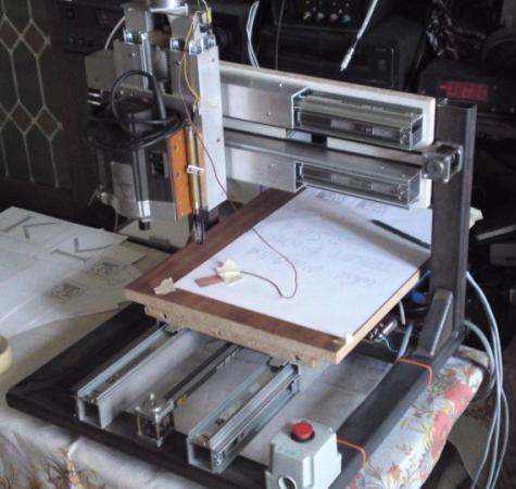

A teraz trochę reanimacji mojego wątku :grin:
maszynka w całości

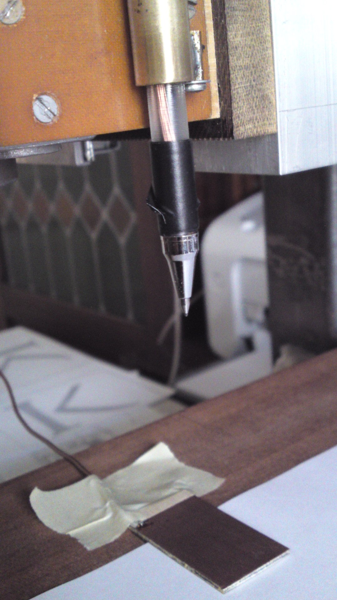

pisak żelowy jedyny taki :wink: ruchomy i z możliwością pomiaru długości :mrgreen:

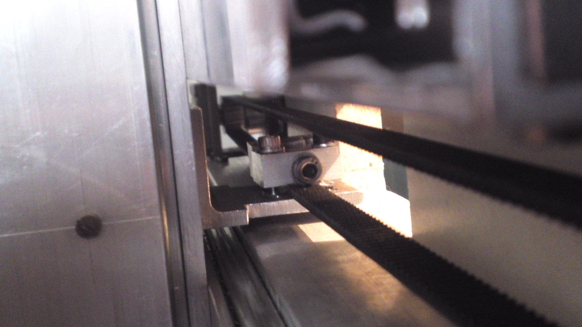

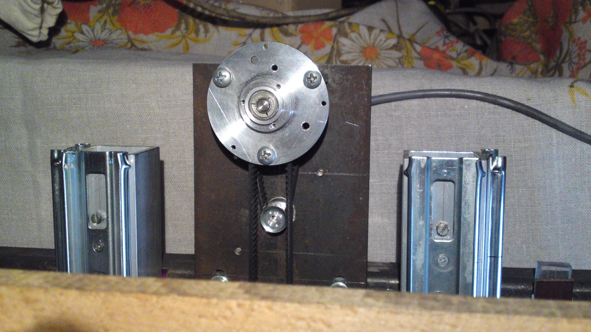

napęd Y
napinacz X

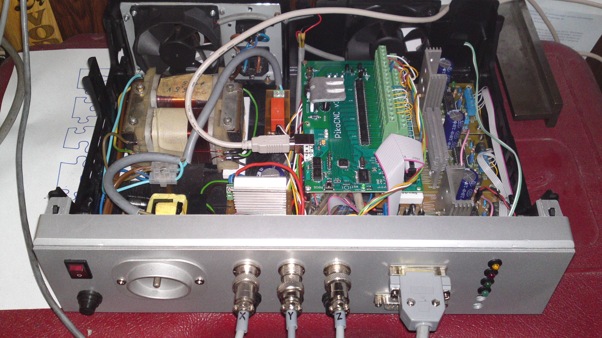

sterownik ,oczywiście na Pikocnc :cool:

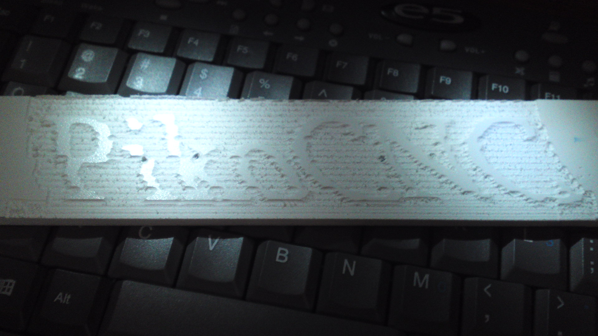

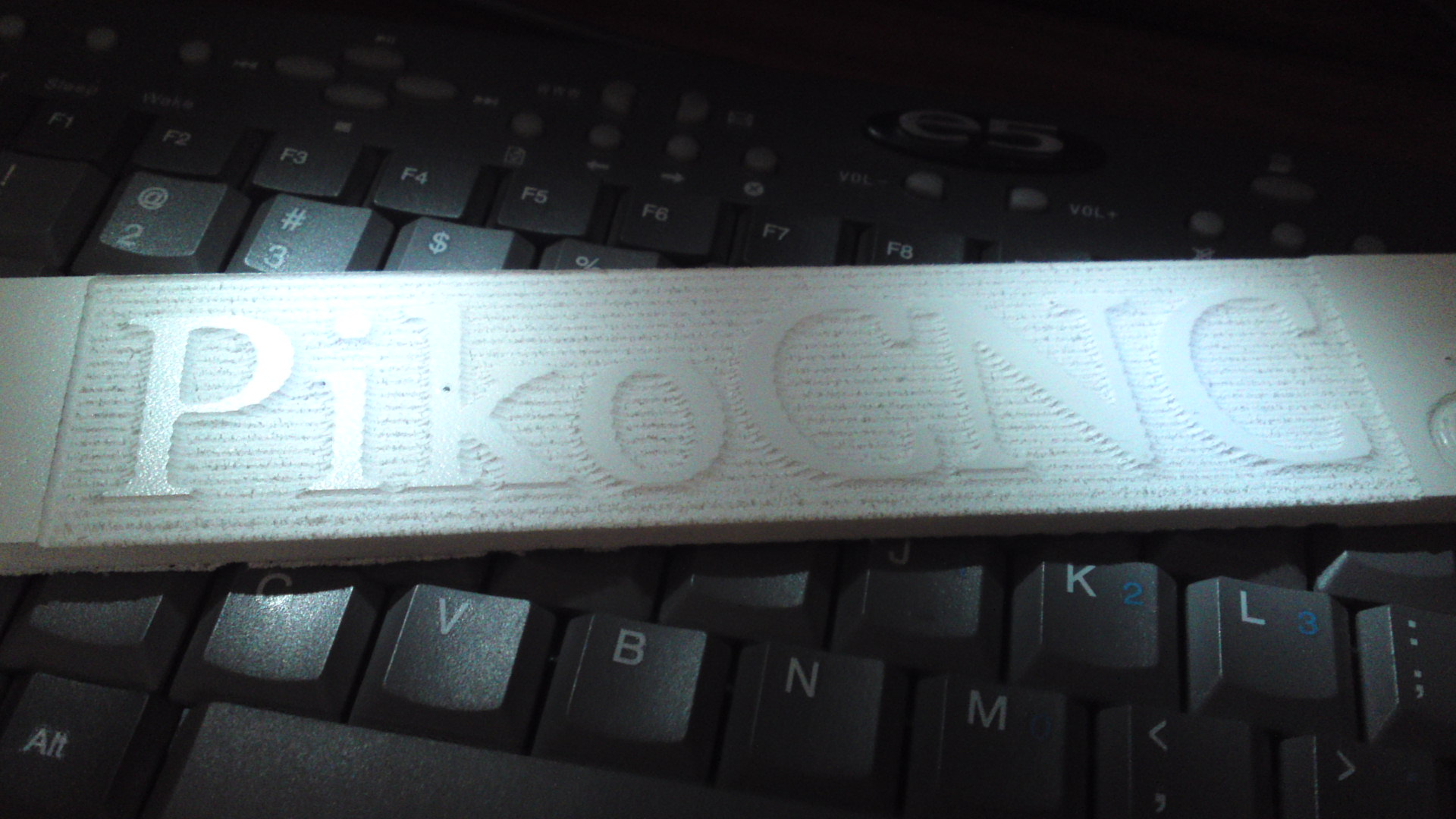

pierwsze udane frezowanie , materiał polistyren spieniony , frez kulka2mm , no i jakież fachowe mocowanie :razz:
tu było za szybko :oops:
a tu się udało

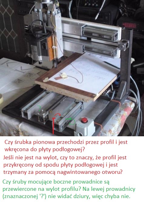

Po fotkach domyślam się, że prowadnice do profila 40x40 jak i do kątownika 50x50 są przykręcone zestawem śrubka + nakrętka.
Jak przykręcony jest tenże zestaw "od góry i od dołu"? Czyli na przykładzie osi Y - jak ten zestaw jest przymocowany do deski stolika i do dechy podstawy?

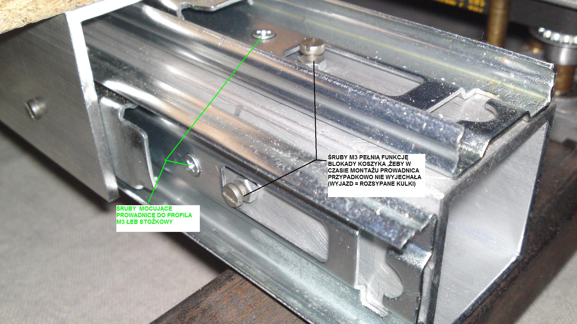

No więc moje główne pytania dotyczą sposobu mocowania prowadnic do profila i profila do podłoża.
Pytania zawarte na obrazku.
sajgon
Posty w temacie: 20
Posty: 1010
Lokalizacja: Śląsk
#30
Post napisał: sajgon » 15 lut 2012, 16:38
Zienek pisze:No więc moje główne pytania dotyczą sposobu mocowania prowadnic do profila i profila do podłoża.
Cały czas myślę jak to opisać żeby było zjadliwe. :roll:
montaż prowadnicy do profilu :
tych śrubek oznaczonych na zielono jest po 4 sztuki na każą prowadnicę w mniej więcej równych odstępach. Muszą być wpuszczane (stożkowy łeb) ponieważ nad nimi przemieszcza się koszyk z kulkami.
Skrajne położenia ograniczone zderzakami (śrubki opisane na czarno) Wystają tylko tyle żeby koszyk się oparł ,ale nie mogą być za wysokie bo będą haczyć o ruchomą prowadnicę.
zderzaków może nie być ,ale w tedy trzeba uważać żeby prowadnica się nie rozsunęła bo się kuliki wysypią.

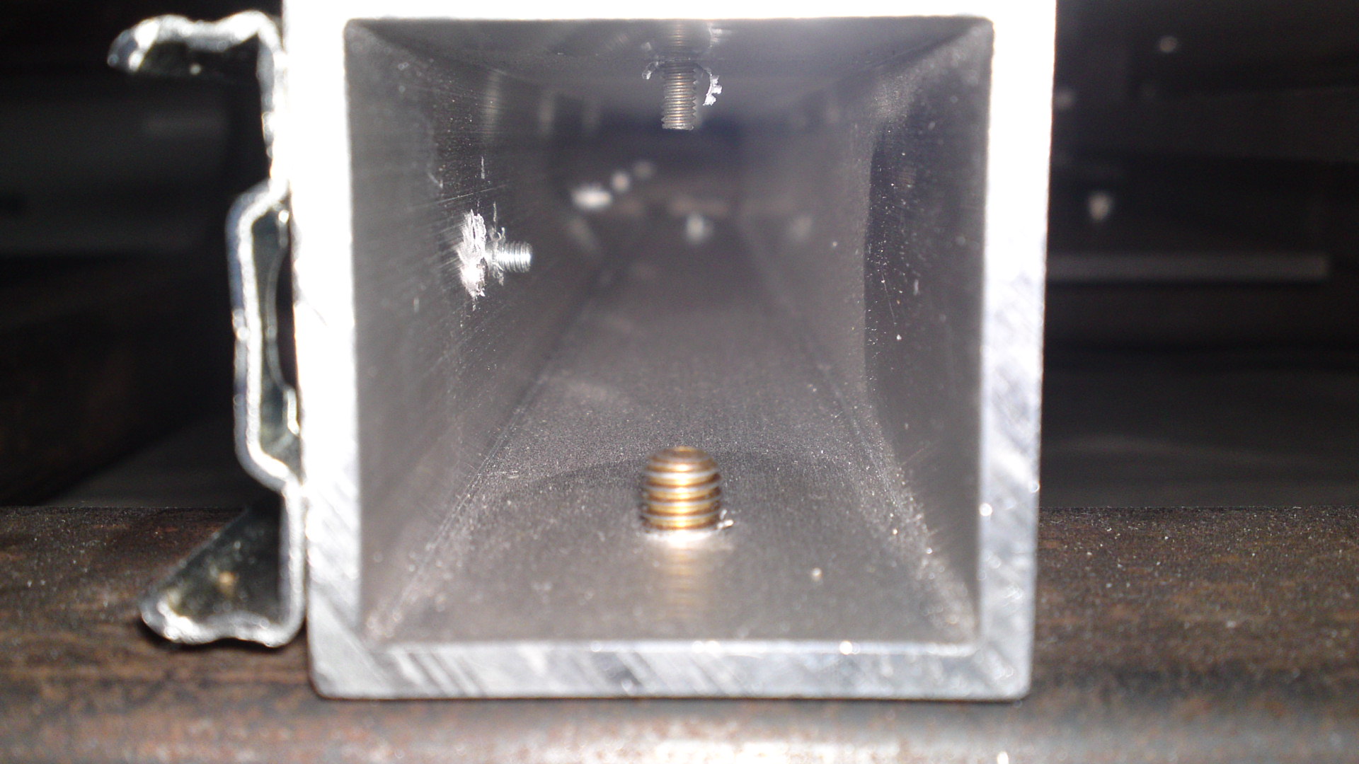

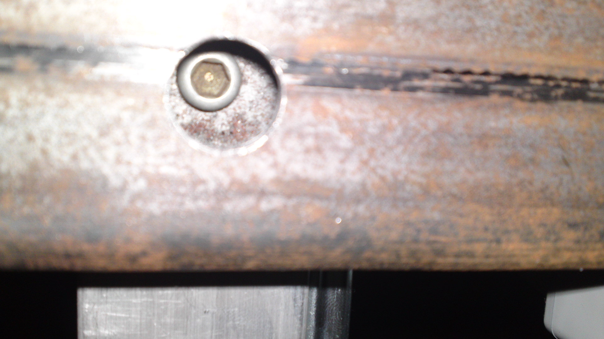

przykręcenie profilu do podłoża:
śruba M6 widoczna na pierwszym planie :razz: Gwint M6 w profilu alu .
Podstawa to też profil zamknięty tylko stalowy . Jest przewiercony na wylot z czego w spodniej ściance jest powiększony otwór żeby przeszedł łeb imbusa. (około fi 12 -14)
tu właśnie widok od spodu .
Jak dalej są jakieś wątpliwości i niejasności to będę dalej tłumaczył ,aż do skutku :mrgreen:
