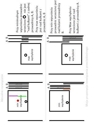

No to ja też moze zobrazuje, dlaczego proponuje rozwiazanie przeciwbieżne.
Przy położeniach granicznych luzy się kasują. a nie nakładają.
Można to zrobić tak, że wrzeciono będzie pracować zawsze gdzieś nad kulkami, a nie w powietrzu w przypadku minimalnego wychylenia prowadnic.
Mam nadzieję, że obrazek zobrazuje obrazowo mój obraz sytuacji ;)
Przepraszam za obrót - no ale ograniczenie forum mnie do tego zmusza, a nie mam czasu się inaczej bawić w zamieszczanie fotek.
OK - jest link.

Zienek Pozwoliłem sobie wprowadzić poprawki do Twojego rysunku.
czerwona kropka to wrzeciono
kolor różowy (fioletowy) max - ; kolor zielony max + tak to jest u mnie
kolor pomarańczowy - zakres ruchu Twojej propozycji
Twoja propozycja też może być ,ale zajmuje 2 razy więcej miejsca i musiał byś zastosować 2 razy dłuższe prowadnice :wink:

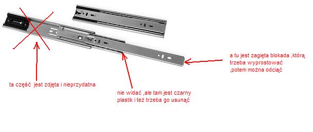

Dwa razy dłuższych prowadnic to już chyba nie ma ale można wyciągnąć ten plastik z prowadnicy (lub ściągnąć gumowy ogranicznik i odgiąć blachę) zależy od typu prowadnicy, i wtedy można ją wysuwać w obie strony.

No to chyba właśnie jak BIGR napisał - niezrozumienie polega na tym, że gadamy o prowadnicach różnej budowy.

No tak koledzy się zasugerowali zdjęciami z początku tematu, a to jest oś z i ona ma nie zdjęte oryginalne zabezpieczenia ,bo oś z nie wymaga dużego ruchu .( z prowadnicy 250 mm uzyskuje się 115 mm )
X Y mogą się poruszać od środka w obie strony .
Zastosowałem prowadnice 45mm takie jak na zdjęciu poniżej
może teraz będzie wszystko jasne :smile: albo troszkę jaśniejsze.
Pozdrawiam , Michał. ;)

Rozumiem, że po takiej przeróbce, jak opisana powyżej, mniejszy ceowniczek wysuwa się symetrycznie w obie strony na podobną odległość. Czy tak?

Zienek pisze:Rozumiem, że po takiej przeróbce, jak opisana powyżej, mniejszy ceowniczek wysuwa się symetrycznie w obie strony na podobną odległość. Czy tak?
Dokładnie tak :smile:

Jeśli użyłeś dokładnie takich samych prowadnic jak na zdjęciu to można jeszcze obciąć koszty o parę złociszy. To są prowadnice szufladowe z dociągiem (lub jak kto woli z cichym domykiem) można kupić takie same bez tego "czarnego kawałka plastiku" na końcu są tańsze chyba o połowę.
