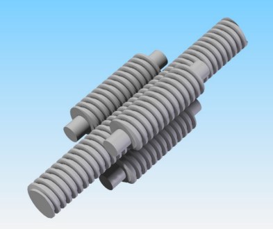

Przyśnił mi się taki oto pomysł i może powiecie co o tym myślicie.
Nakrętka do śruby trapezowej wykonana z niej samej .
Trzy krótkie odcinki zawieszone w obudowie na łożyskach .
Kasacja luzu poprzez dokręcenie obudowy przeciętej w kierunku osi śruby.
Zalety- niska cena , mniejsze opory i zużycie niż zwykła nakrętka
łatwa kasacja luzu.

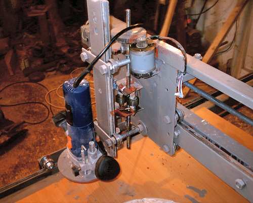

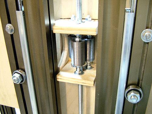

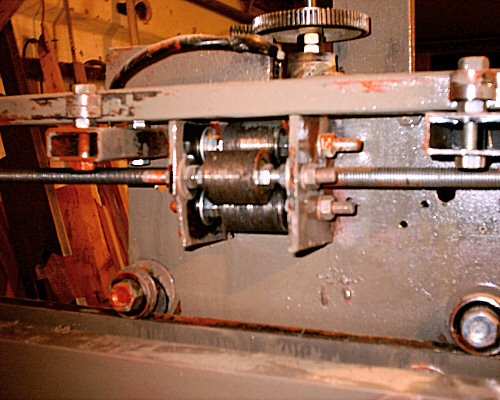

jak znajdę fotki to pokaże podobne rozwiązanie jak nie identyczne .. szukam

nic nowego ci sie nie przysnilo bo to rozwiazanie jest stosowane od paru lat. a przy okazji, to w twojej konstrukcji jest blad uniemozliwiajacy jej dzialanie: gwinty mniejszych srubek powinny byc lewe, jesli sruba "glowna" ma gwint prawy.

Dzikus jak dasz lewe i prawe to Ci sie wszystko zatnie
Weź sobie dwie takie same śruby i to sprawdz

Post napisał: gmaro » 07 mar 2007, 19:51
gmaro pisze:na cnc zone znajdziesz więc nie wysilaj się
a jednak :D

Gmaro troszkę przekombinowane to rozwiązanie no ale działa .
Prościej jednak zrobić to z tej samej śruby zakładając że ta ma odpowiednią średnicę żeby zmieścić jakieś łożyska

lenherd pisze:Ano to mam na myśli że zamiast odpowiedzi czy jest to dobry pomysł czy zły to staracie się udowodnić że wszystko
... potwierdziłem to fotami w których owe rozwiązane ( podobne ) jest stosowane .. głowa do góry :wink:
