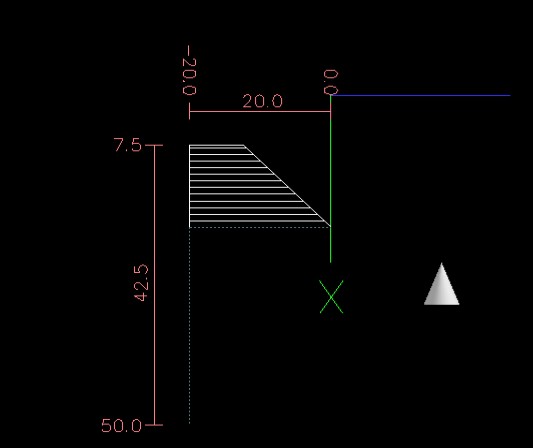

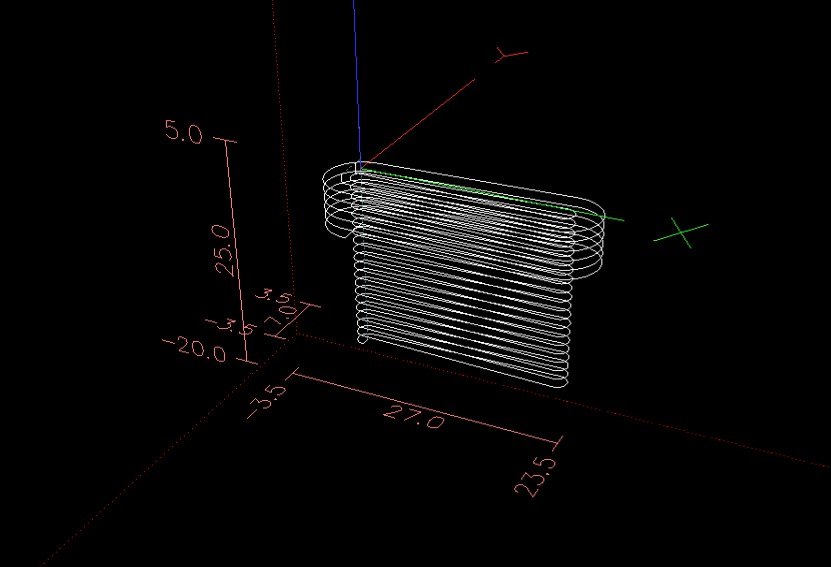

Post napisał: kamar » 26 gru 2025, 09:16
Kol. senio - działamy :) Claude podwoił limity świąteczno-noworoczne :)Dwa subiki już spłodziłem:
Obrazek Obrazek
kanałek z łbem po spirali na frezarkę i kopanie w średnicy na tokarkę.

Post napisał: wm56 » 26 gru 2025, 17:04
Magia IA.
Jak robiłem tego pierwszego suba na początku też cuda tworzył, ale gdy odpowiednio i po kolei zadaje się mu pytania to zrobi co się chce.
Teraz jakiekolwiek dodanie przycisków czy też enkoderów dla zadawania prędkości i posuwu pod Linux to czysta zabawa. IA zrobi wszystko co żywnie się podoba.

Post napisał: senio » 27 gru 2025, 09:51
kamar pisze: ↑
26 gru 2025, 09:16
Parę rzeczy poddałem kosmetycznym zmianom pod konkretne zadania. Głównie pod narzędzie napędzane i oś obrotową bo tam było echo u mnie więc porobiłem. Ale cała reszta to jedynie dopieszczanie i korekty. Mi się potrzeby skończyły na tą chwilę przynajmniej. Jakiś czas nic nie robiłem. Wymyślać czegoś nie potrzebnego nie będę bo to bez sensu.
