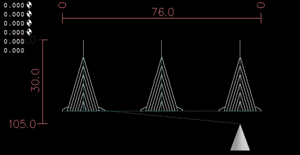

Post napisał: kamar » 05 gru 2025, 21:55
Raczej tak :) I dlatego pewne rzeczy musi mieć podane w pliku " standard"
Np. przybrania na średnicę freza, posuwy w zależności itp.
Jak to ma i ma przygotówkę to liczy naddatki, mnoży, dzieli i dodaje :)
Na koniec wypluwa proponowaną cenę i czeka na akceptację. Jak ją dostanie
to dopisuje do arkusza i tworzy bazę na przyszłość.
Dodane 32 minuty 38 sekundy:
Niby zmiana niewielka a walczyliśmy z godzinę :)

Post napisał: kamar » 07 gru 2025, 08:37
Sub na wielokrotne koło pasowe też ładnie poprawił :)

Post napisał: senio » 08 gru 2025, 12:39
kamar pisze: ↑
07 gru 2025, 08:37
Elegancko to wygląda. Tam na dole rowka to sam nóż go poszerza ?.
Ja już wykorzystałem realnie część subów co mi typowo pod moje zadania porobił. Bajeczka jest :)

Post napisał: kamar » 08 gru 2025, 12:50
Nie, kanał kopie na początek szerokością noże trochę głębiej i bokami wyrównuje.

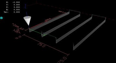

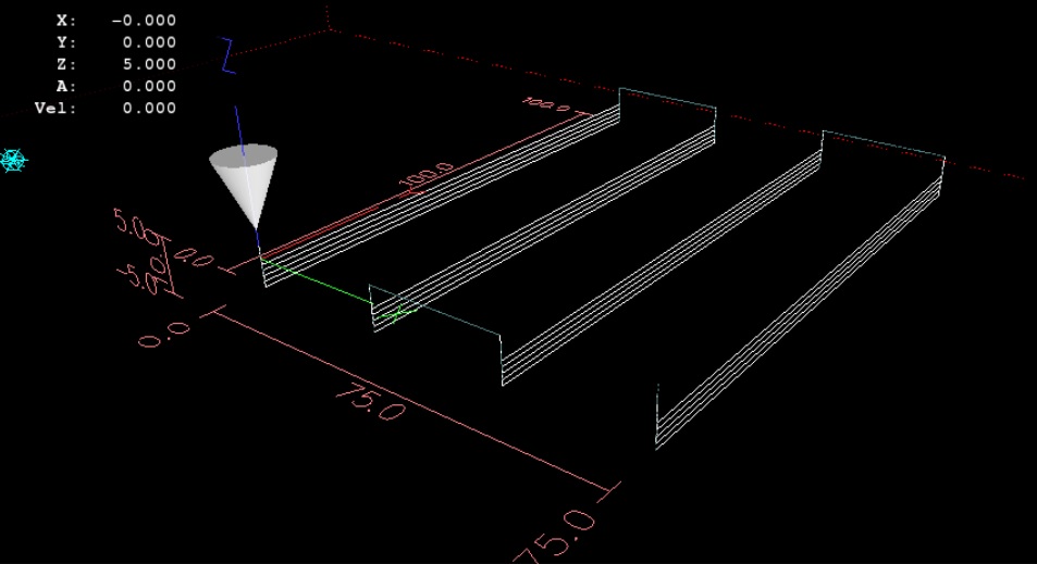

Post napisał: senio » 08 gru 2025, 17:46
Ja dzisiaj koledze zrobiłem suba do nowej skończonej zabawki na szlifowanie powierzchni. Niech się bawi :)

Post napisał: kamar » 08 gru 2025, 18:23
Nie wiem jak się bawicie ale na szlifowanie pow. to wygląda średnio.
Raczej jedzie się cała powierzchnię po troszku a nie z góry na dół.
Stopnie wyjdą. Ale , co kto lubi.

Post napisał: senio » 08 gru 2025, 20:20
kamar pisze: ↑
08 gru 2025, 18:23
Popatrz na cienkie zielone linie G0 :). Wszystko jest jak trzeba. Robi całą powierzchnię na powiedzmy Z-0.02, zagłębia i jedzie dalej całą o kolejne 0.02 aż do Z- koniec.

Post napisał: kamar » 08 gru 2025, 20:26
75/4 to prawie 20 mm. Agresywnie :) Na dużej ruskiej 5mm to standard :) Ale jak idzie i gładko to czemu nie.

Post napisał: senio » 08 gru 2025, 20:42
To tylko symulator dla sprawdzenia. Nic więcej. Jeszcze przybrania po 0.5mm żeby było coś widać. Powolutku delikatnie na maszynie potestuje co wychodzi co ile ustawić etc :).
