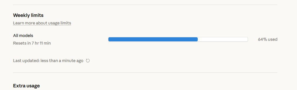

I limitu tygodniowego zostało tyle :)
A wieczorem się odnowi.
Wszystko zrobili, cisza jak makiem zasiał. Fakt jest taki, że mi wyprostował i porobił wszystko co chciałem nie osiągalne wcześniej. Ai bezrobotny :) .

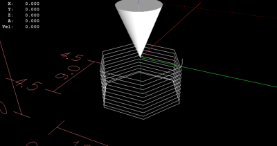

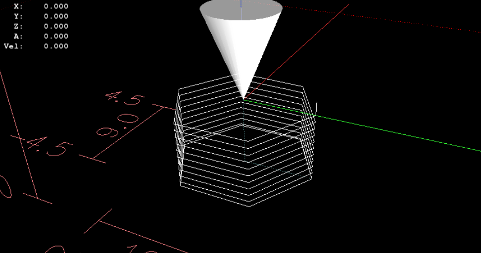

Ja całkiem mu nie odpuściełm :). Dowolny wielobok

Spoko. Ja się nie rozdrabniałem na dwa. Jest wszystko w jednym :)

Żadnych ptaszków. Zero to zero wpisane na stałe. 4, 6, 8 to cyfry jako opcja. Nie potrzeba nic tam zmieniać i robi co ma robić, jeśli wielobok od wielkiego dzwona robią. Żeby wymusić cokolwiek innego trzeba to zmienić. Ja mam widocznie inne spojrzenie na to zagadnienie niż Ty. Może dlatego, że sam to obsługuję. Można im nazwać inaczej jak nie rozumieją tabeli z kilkoma wpisami i nie widzą obrazka co narysowało :). A z resztą nieważne. Każdy robi jak mu potrzeba i pasuje. Z Ai jest teraz taka możliwość i to jest najważniejsze.

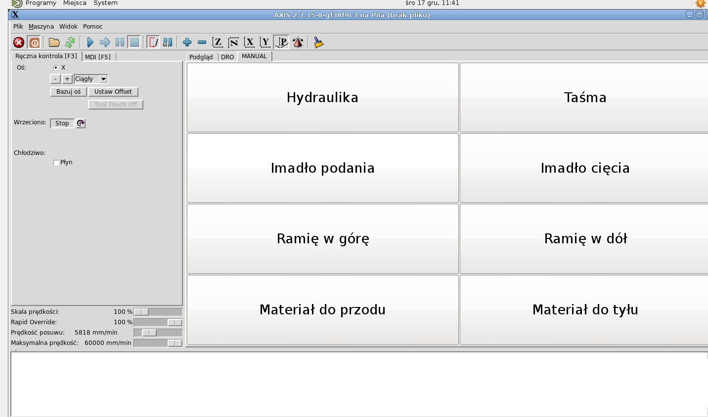

Nowa "przydatność" AI :)
W kilka minut poprawił i usunął drobne niedogodności w PP na drut i tokarkę.
Teraz usiłuje go zmusić do przeróbek axisa na pile ale ciężko idzie :)

I dał rade :) A tyle walczyliśmy onego czasu:
przecinarka-tasmowa-t116088-120.html?si ... b79db34ce1
