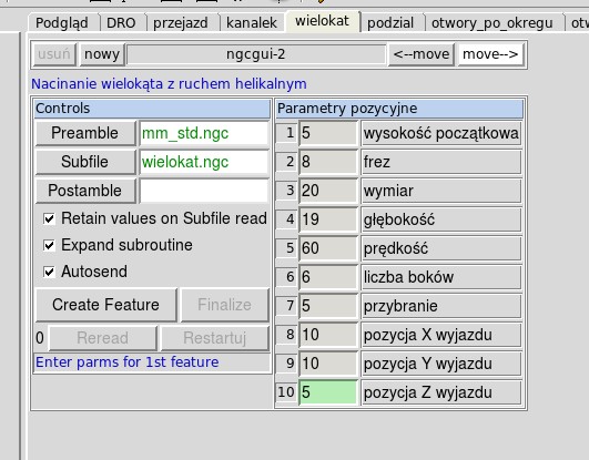

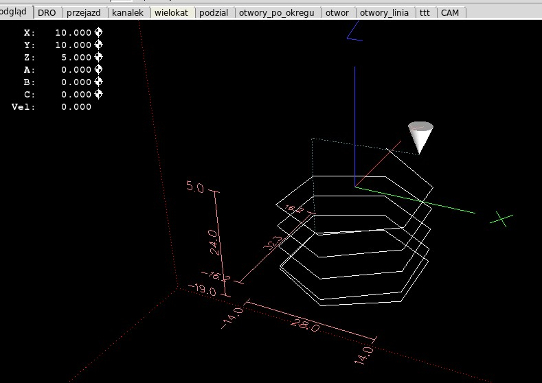

Re: suby linuxcnc
Tak pięknie AI poprawiło mojego starego suba, że aż grzech trzymać go tylko dla siebie

( USTAWIENIA )
(info: Nacinanie wielokąta z ruchem helikalnym)
o<wielokat> sub
#<z_poczatkowe> = #1 (=0 wysokość początkowa)
#<frez> = #2 (frez)
#<rozmiar> = #3 (wymiar)
#<glebokosc> = #4 (głębokość)
#<predkosc> = #5 (=100 prędkość)
#<boki> = #6 (liczba boków)
#<przyrost_okrazenie> = #7 (=2.0 przybranie)
#<x_wyjazd> = #8 (=0 pozycja X wyjazdu)
#<y_wyjazd> = #9 (=0 pozycja Y wyjazdu)
#<z_wyjazd> = #10 (=5 pozycja Z wyjazdu)
( Wartość domyślna dla Z początkowego )

( Zmienna głębokości )
#<z_aktualny> = 0
( Pętla - schodzenie spiralne )
o100 while [#<z_aktualny> gt #<glebokosc>]
( Pętla rysująca wielokąt z jednoczesnym schodzeniem )
#<i> = 1
o200 while [#<i> le #<boki>]
( Obliczenie następnej pozycji XY )
#<kat_wierzcholka> = [90 - [#<i> * #<kat>]]
#<x_cel> = [#<promien> * cos[#<kat_wierzcholka>]]
#<y_cel> = [#<promien> * sin[#<kat_wierzcholka>]]
( Obliczenie następnej głębokości Z )
#<z_cel> = [#<z_aktualny> - #<dz_na_bok>]
( Sprawdzenie, czy nie przekroczyliśmy docelowej głębokości )
o210 if [#<z_cel> lt #<glebokosc>]
#<z_cel> = #<glebokosc>
o210 endif
( Ruch XYZ jednocześnie )
g1 x#<x_cel> y#<y_cel> z#<z_cel> f#<predkosc>
#<z_aktualny> = #<z_cel>
#<i> = [#<i> + 1]
( Jeśli osiągnęliśmy docelową głębokość, przerwij wewnętrzną pętlę )
o220 if [#<z_aktualny> le #<glebokosc>]
o200 break
o220 endif
o200 endwhile
( Jeśli osiągnęliśmy docelową głębokość, przerwij zewnętrzną pętlę )
o230 if [#<z_aktualny> le #<glebokosc>]
o100 break
o230 endif
o100 endwhile
