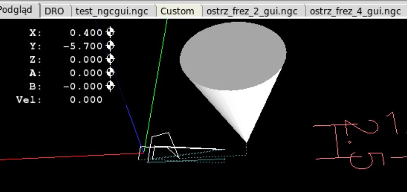

kamar pisze:Dołożone przejście wykańczające
wykańczające powinno zaczynać się stycznie do ściany początkowej, nastepnie romieniem płytki owijać się do stycznej z powierzchnią obrabianą.
Koniec podobnie - owija się promieniem płytki do przejścia w powierzchnię końcową.
Inaczej zawsze wystąpi większy lub mniejszy grat na przejściu z nową powierzchnią.
Ale nie wprowadzasz wartości promienia więc i to toczenie wyjdzie zależnie od materiału ale zawsze nieidealnie.
W cam'ie fonkcjonuje takie pojęcie jak kąt i długość lub promień wejścia - tego brakuje
Dodane 1 minuta 40 sekundy:
20lat ćwiczeń z linuxem i jest postęp. Pomimo że niektórzy wcześniej próbowali Macha więc podstawy powinny być.
Dodane 1 godzina 26 minuty 30 sekundy:
A tak sobie przypomniałem...
Sub, makro czy cokolwiek innego w nazwie to fajnie działa na toczeniu czoła lub powierzchni walcowej.
Ale gdy mają być fazki czy promienie to pomijanie wartości promienia płytki w takim subie jest de..."nieprawidłowe".
Poprawcie ten algorytm.

Ja mam parę zadań w głowie
Cholera, on szybciej robi niż ja wymyślam :)
Symulator drutówki jest, programy na ostrzenie również.
Nawet 3 i 6 ostrzy w które nigdy nie chciało mi cię bawić.

kamar pisze:
26 lis 2025, 17:19
Robi robi. Tylko we free czasowe limity. Ale mi się nie pali jak na raz suba ogarnia. Drugiego na ośkę obrotową też ogarnął. Już nie mam więcej pomysłu na dzisiaj. A o 18.00 limit czasowy się zeruje :).
