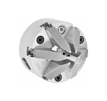

Ja nie mam ostrzałki, ale kolega jest na finiszu zrobienia bardzo podobnej jak Twoja. W zasadzie to już ostatnie kabelki spina. Dwóch nie robimy bo po co ?. Lepiej kawkę wypić pogadać a frezy się naostrzą :). Do mocowania uchwyt 6 szczękowy zaplanował.

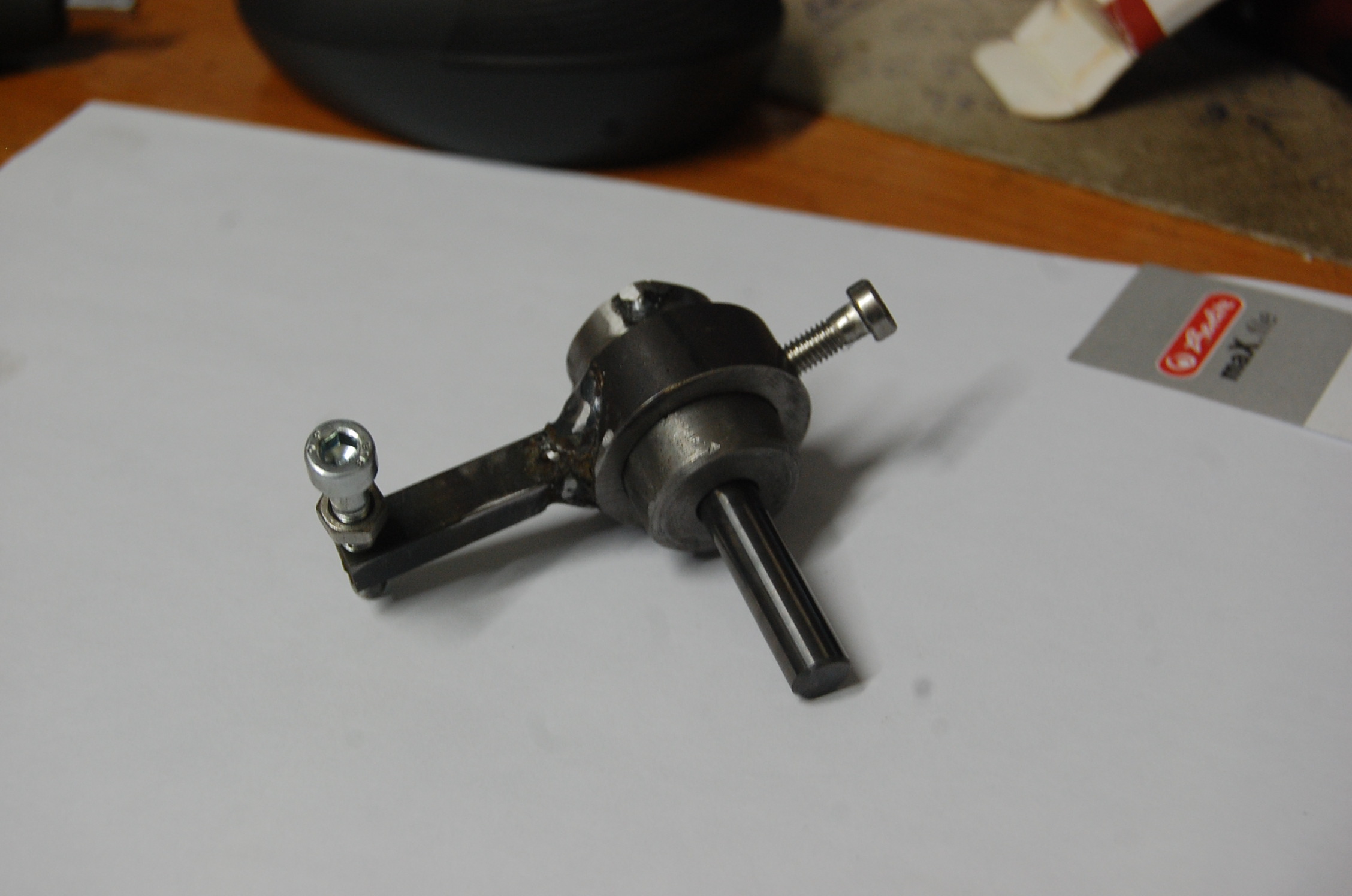

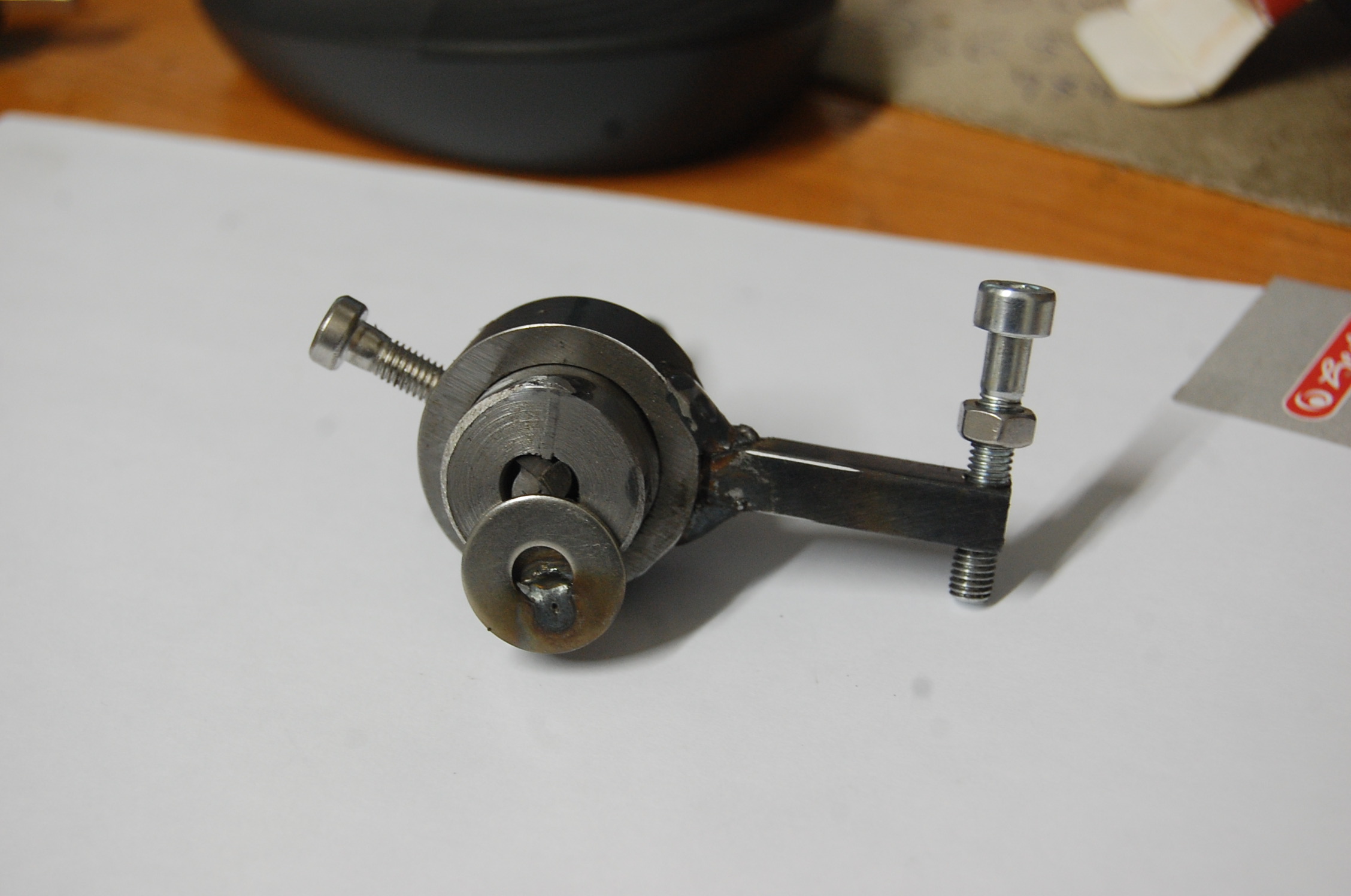

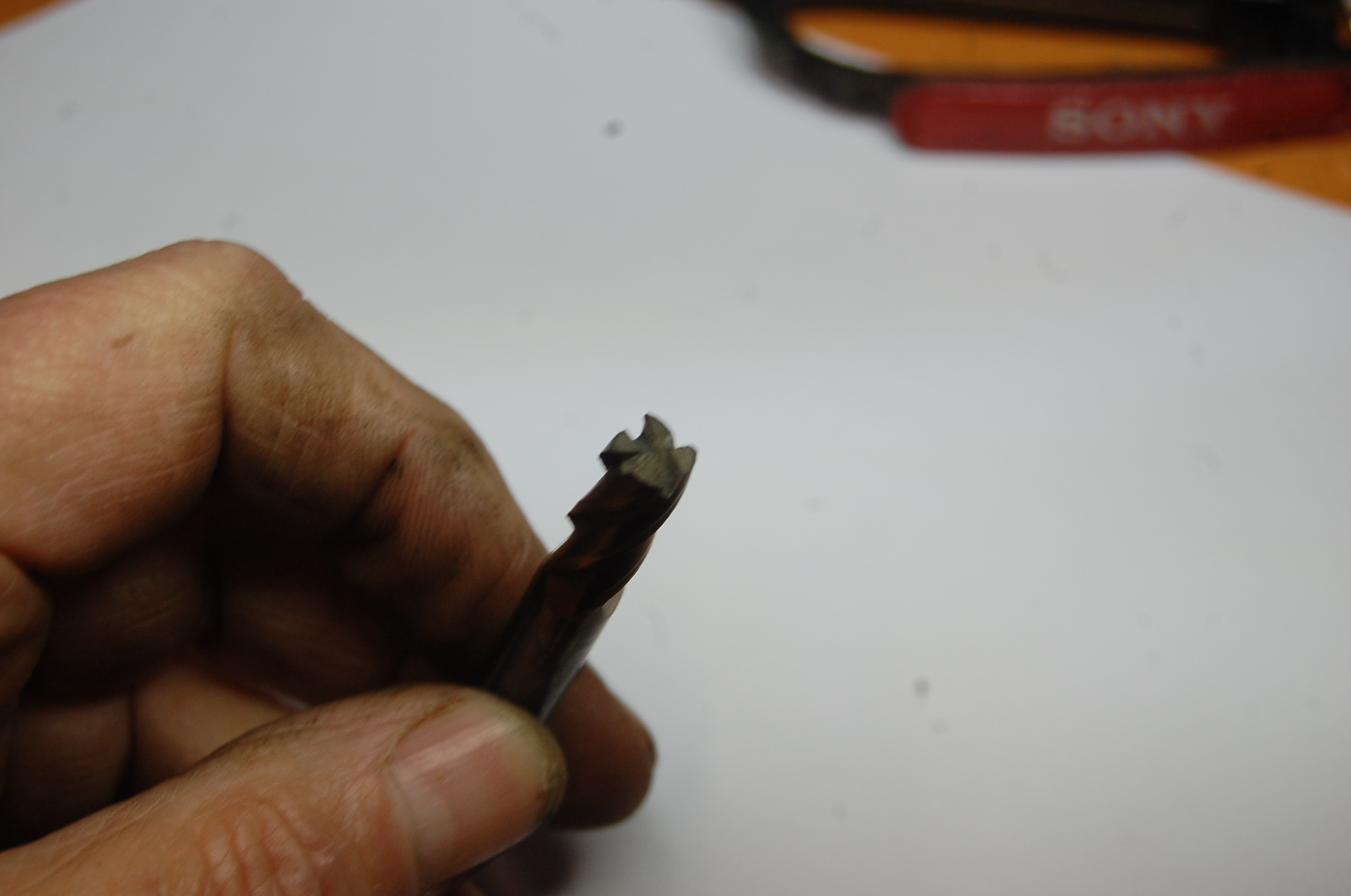

Post napisał: kamar » 27 lis 2025, 12:31
Ej, pomału :) Ja to szykuję na drut !!
Mocowanie obrotowe w tulejce ER i opierane o pryzmę. Coś takiego :
Obrazek Obrazek

Post napisał: tuxcnc » 27 lis 2025, 12:37
senio pisze:
27 lis 2025, 12:23
Takie uchwyty są bardzo drogie i wcale nie gwarantują sukcesu.
W pewnych przypadkach może być gorzej niż w oprawce ER.

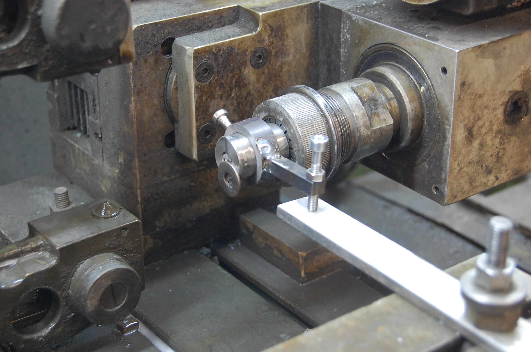

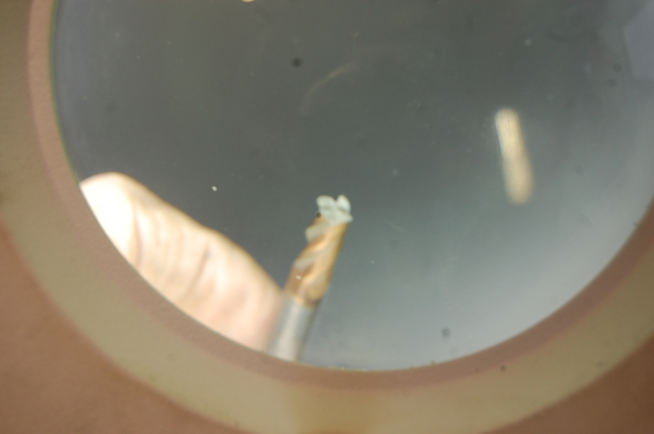

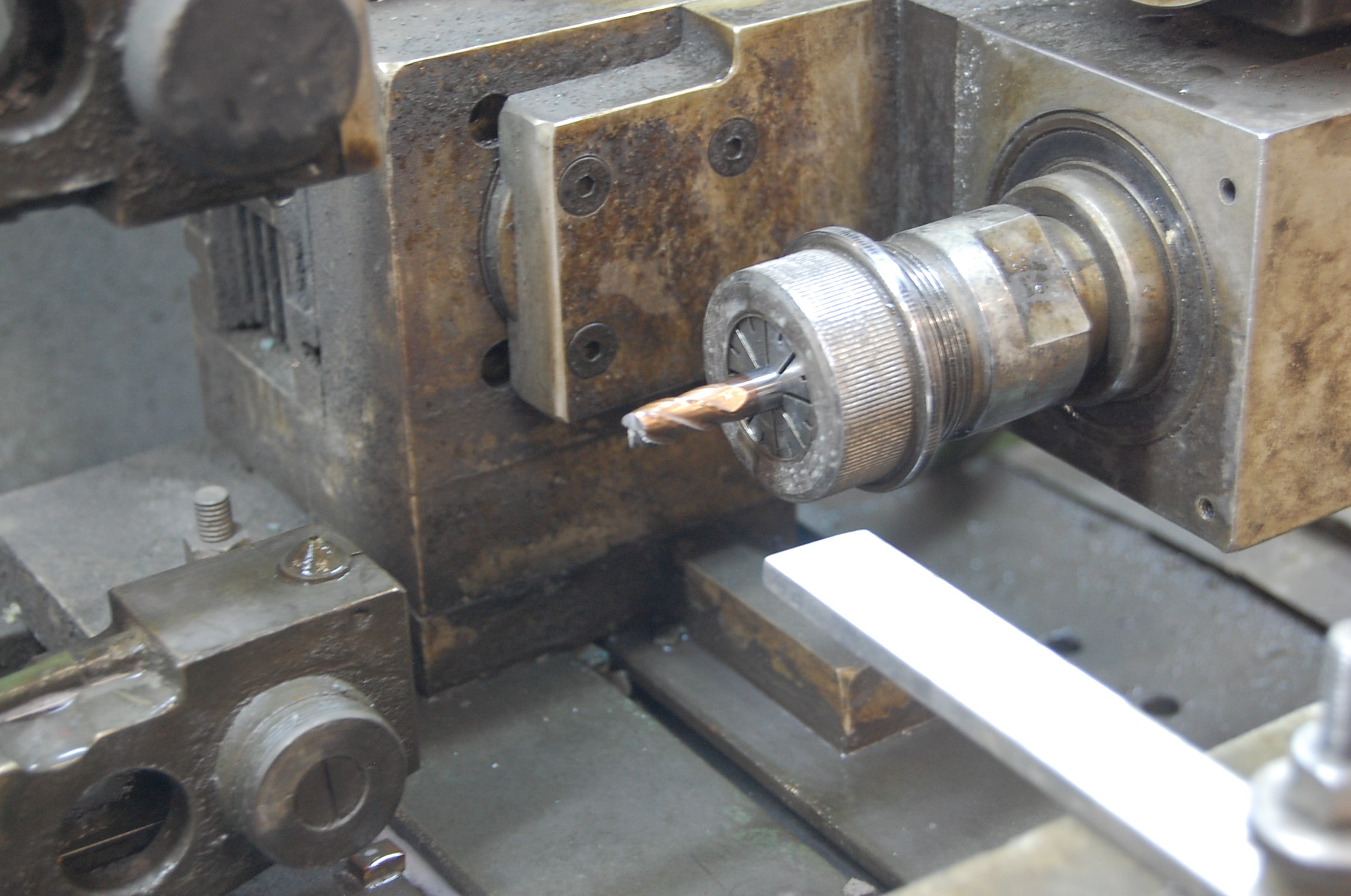

Post napisał: kamar » 27 lis 2025, 12:51
Ja sie nastawiam na drobne węglikowe max ⌀ 20. A podstawowe to ⌀ 8/4 . Najwięcej idzie i zawsze wiadro do ostrzenia.
A mocowane tak :
Obrazek Obrazek
Pierwsze ostrzenie du** nie urywa ale potencjał jest.
Obrazek Obrazek
Ostatnio zmieniony 27 lis 2025, 13:09 przez kamar, łącznie zmieniany 1 raz.

Post napisał: senio » 27 lis 2025, 13:08
kamar pisze:
27 lis 2025, 12:51
O to to właśnie chodzi. Nie ma co z wyprzedzeniem o tym gadać. Jakieś Twoje suby są do tego. Nie wiem dokładnie co tam podejdzie. Jak uruchomi może coś dobierzemy z gotowców. A jak nic nie podejdzie co jest, na tą jego ostrzałkę, to standardowo zrobię tabelę, opis co potrzeba, i robocik ogarnie. Dobrze opisany z całą zaplanowaną tabelą praktycznie od pierwszego podejścia robi :) . Teraz już nie ma stresu w tym temacie jak kiedyś.
