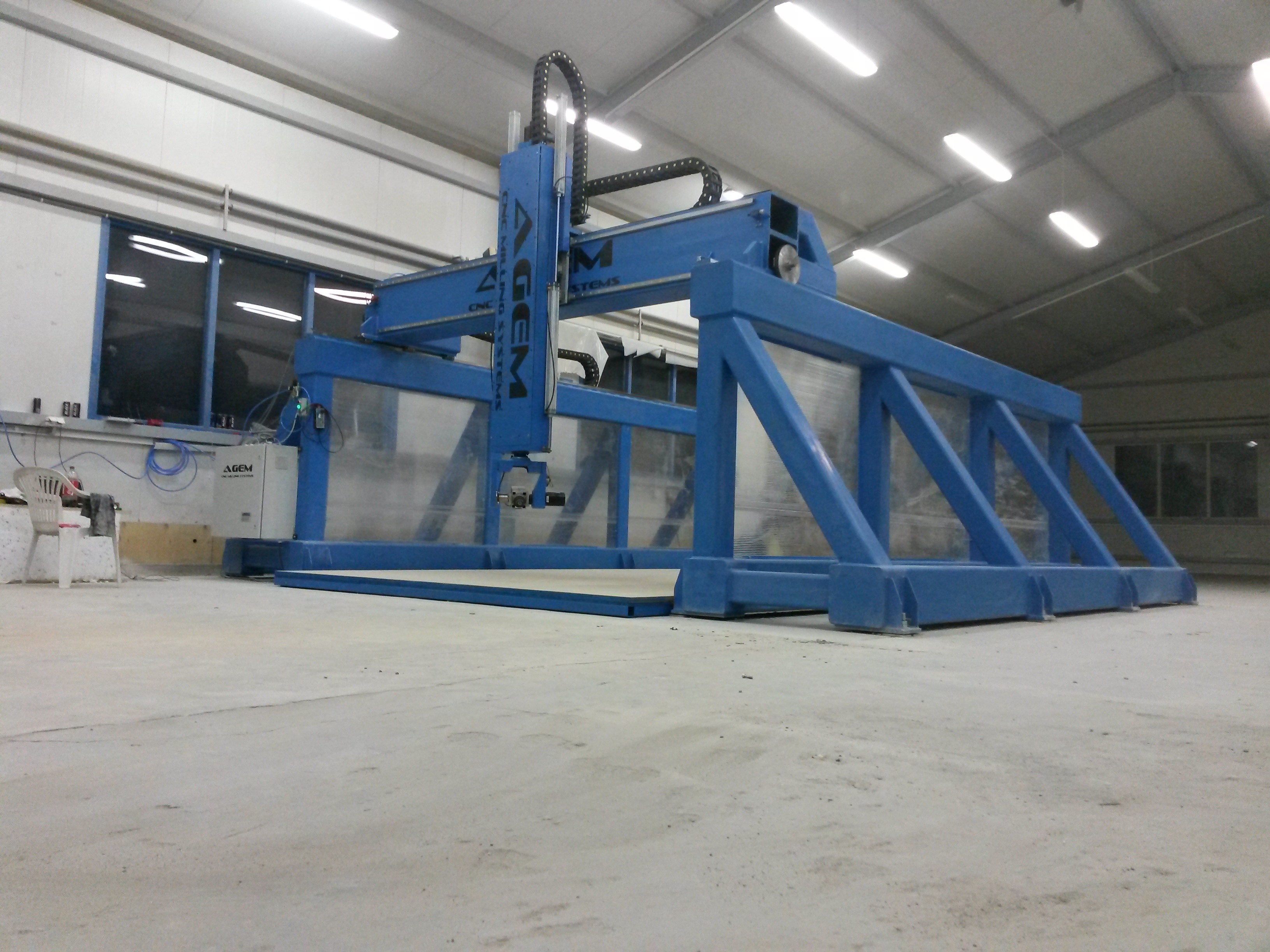

Piszesz, że obrabiacie modele łodzi, czyli maszyna na Wasz użytek?
nas24
Posty: 104
Rejestracja: 29 mar 2008, 19:16
Lokalizacja: gdańsk
Post napisał: nas24 » 19 lut 2015, 10:34
hej
w piątek wrzucę film.
Zaliczyłem małą wpadkę z napędem osi X - muszę dołożyć przekładnię i będzie cacy.
Tak to wygląda na dzień dzisiejszy :)
Maszyna jest realizowana dla firmy Aldis z Augustowa - jak ktoś będzie potrzebował solidnej obsługi w zakresie frezowania 5 osiowego dużych modeli to walić jak w dym :)

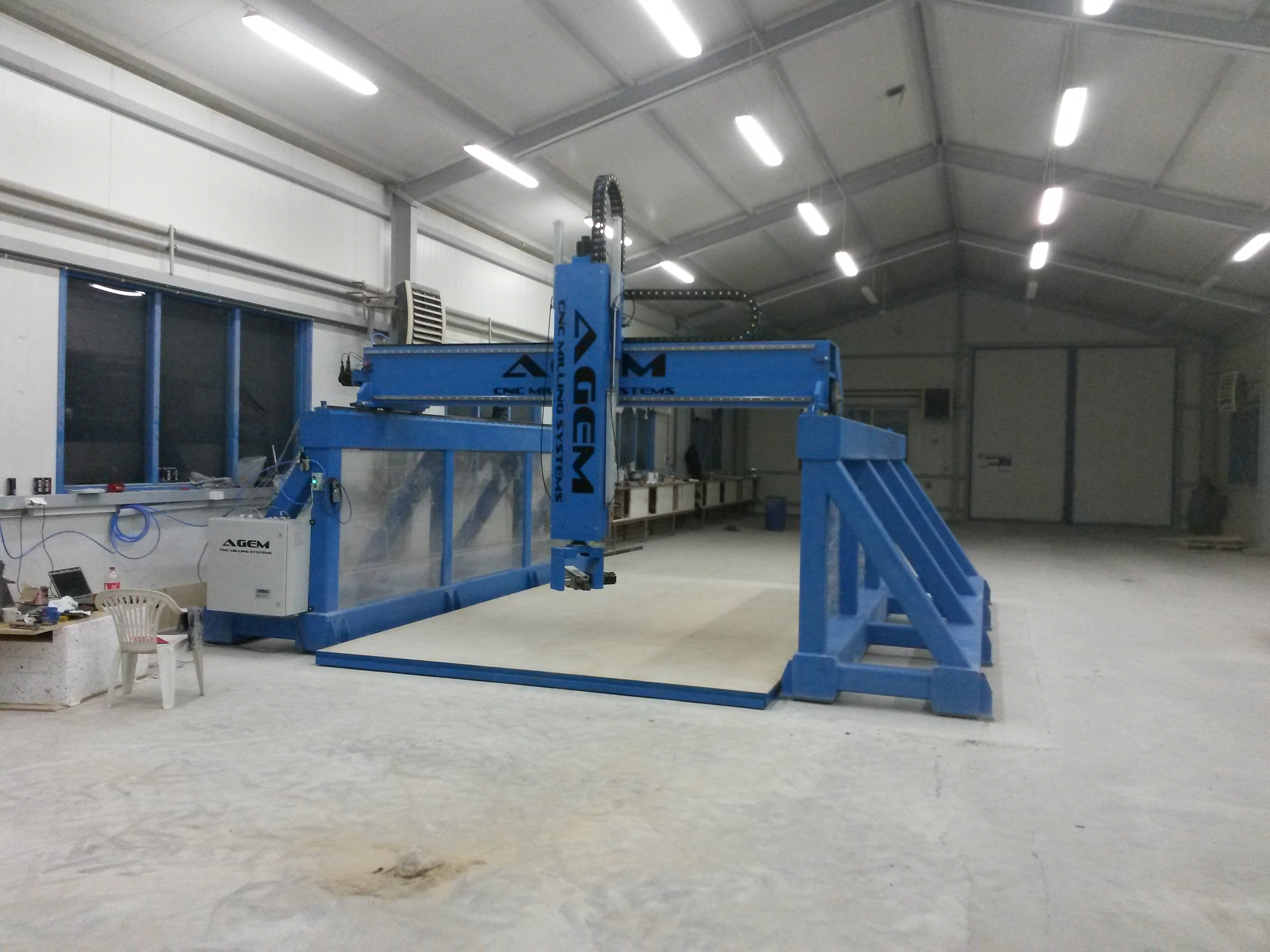

co prawda to planowanie 2 osiowe jak na razie, sposób planowania wskazuje na program wykonany w zw3d - charakterystyczne zawracanie po półpętli, z palca można to szybciej napisać jakiś zigzag przez całośc na g91 chociazby,
bardziej interesujący bylby test głowicy wokół kulki postawionej na patyku, kulka o średnicy np 10mm i czoło frezu ma się ślizgać po jej promieniu od punktu centralnego na szczycie kulki w dół w dowolnej płaszczyżnie lub przekatnej, wówczas widać jak pracuje cala maszyna, a także potencjalne błędy osi obrotowych w głowicy. które to należy wprowadzić do definicji maszyny jako odsunięcia w danej osi poziomej.
robiłem taki test u siebie, a pozniej z nieco wieksza kulką w drewnie - cos jak tralka, nawet wyszło, filma chyba wszyscy widzieli.
przy dużych posuwach byłby to naprawdę fajny pokaz mozliwości maszyny
