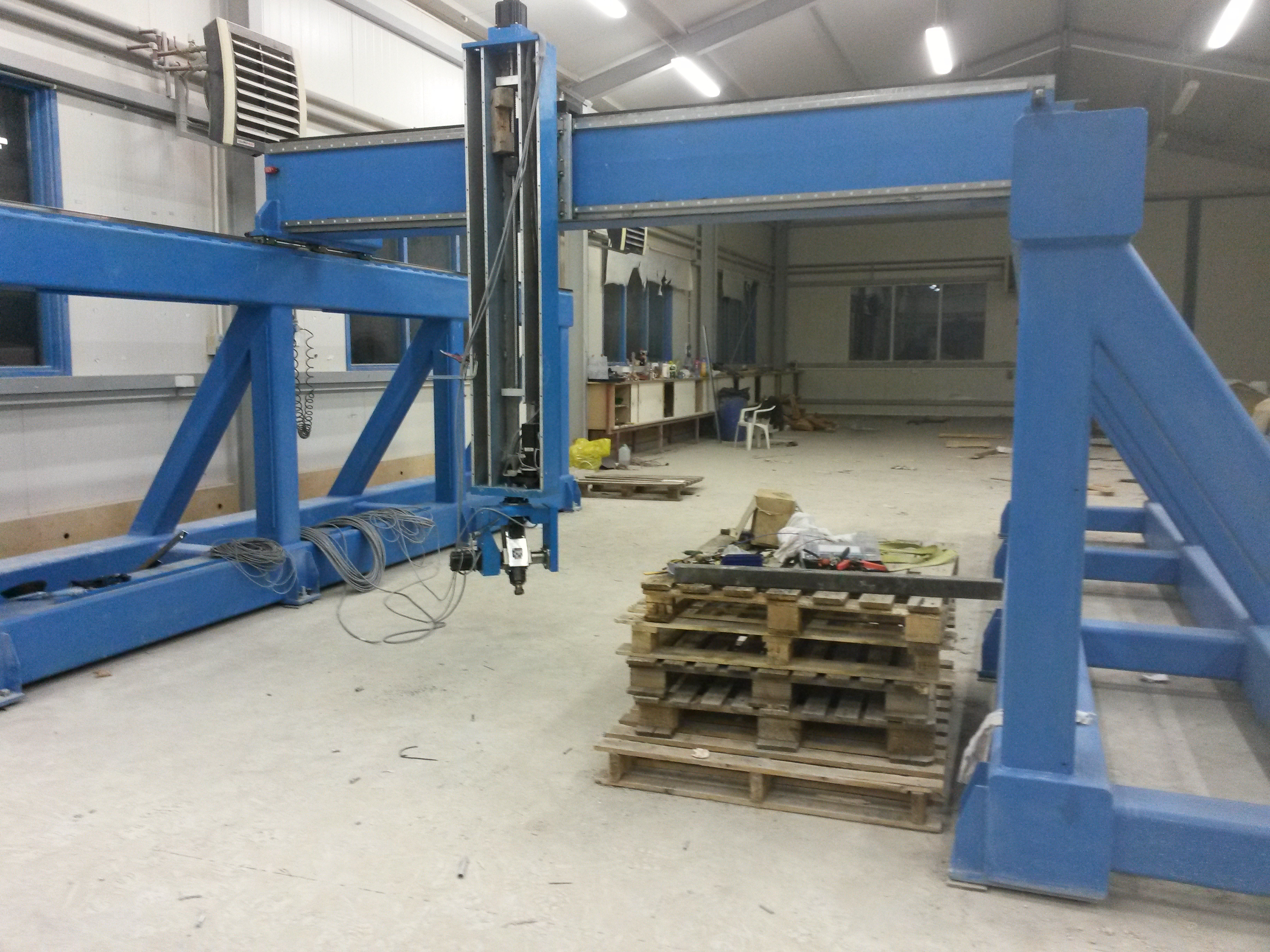

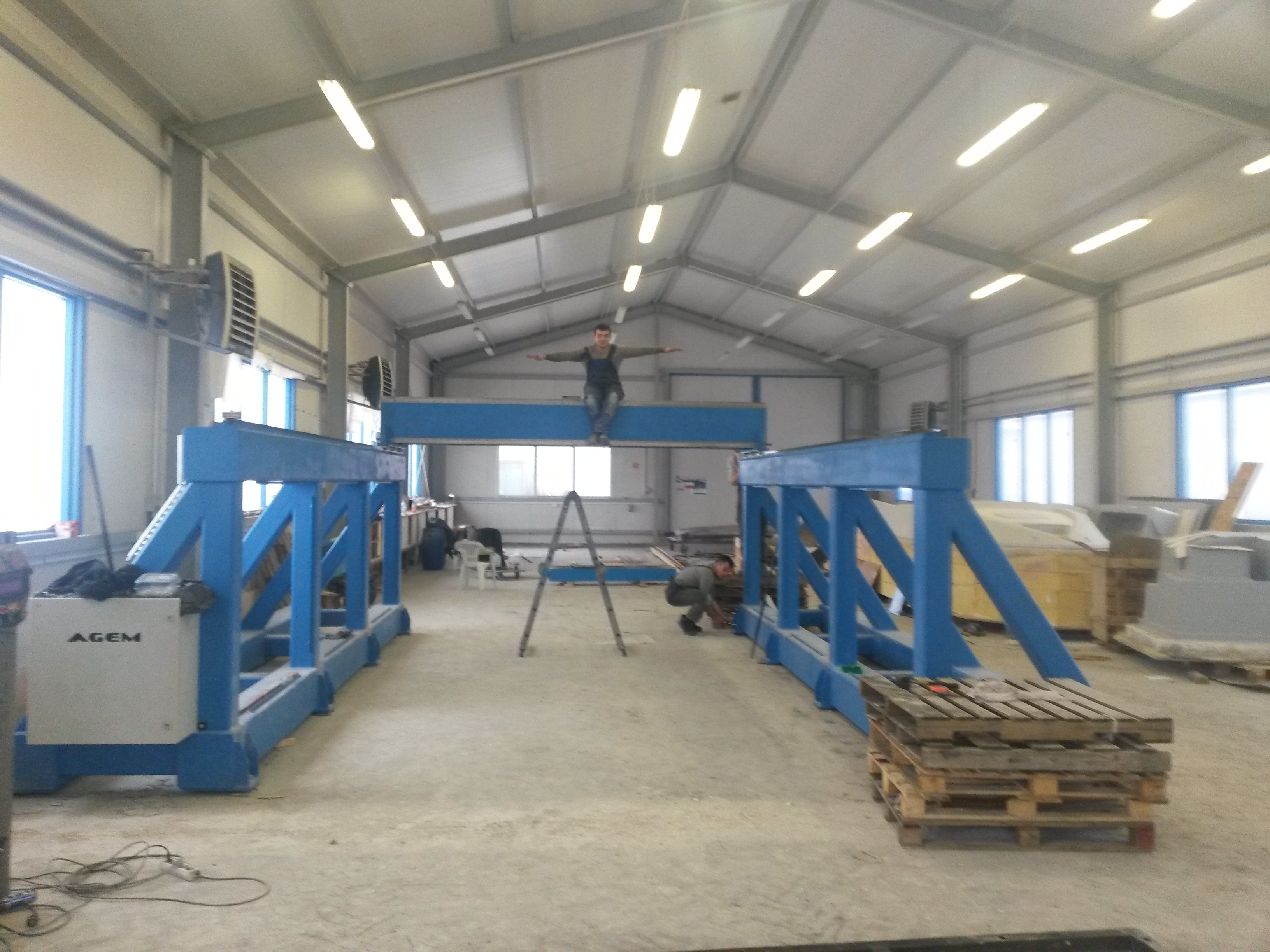

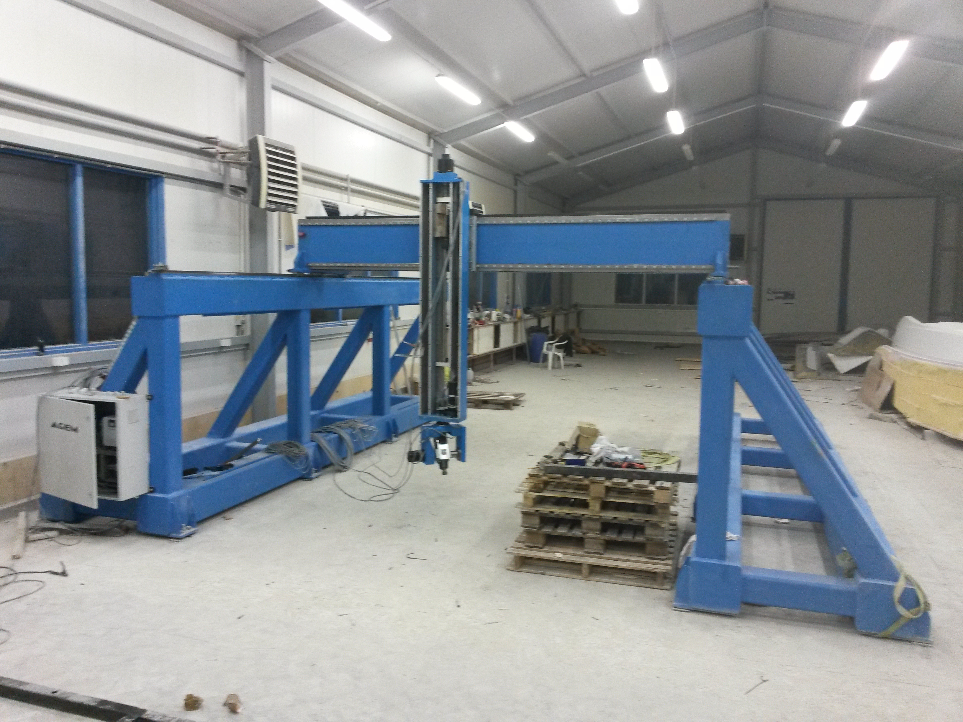

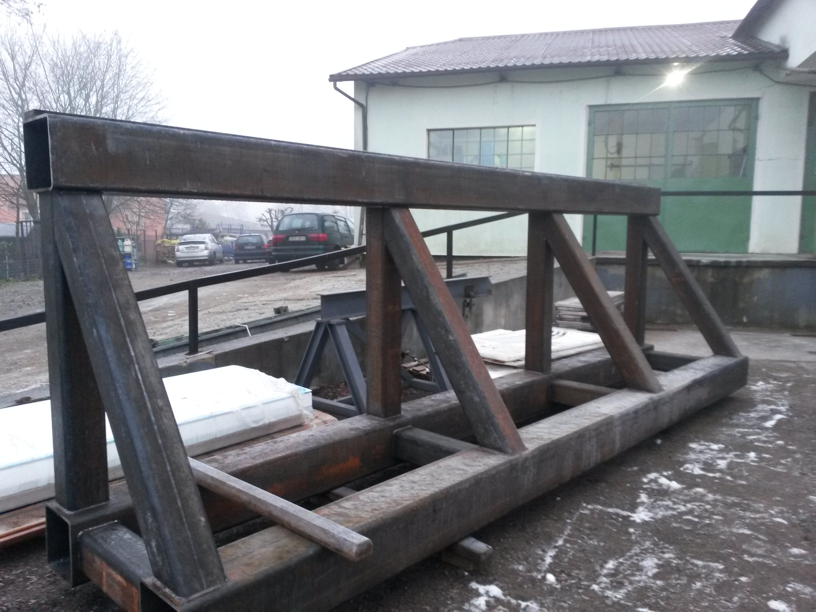

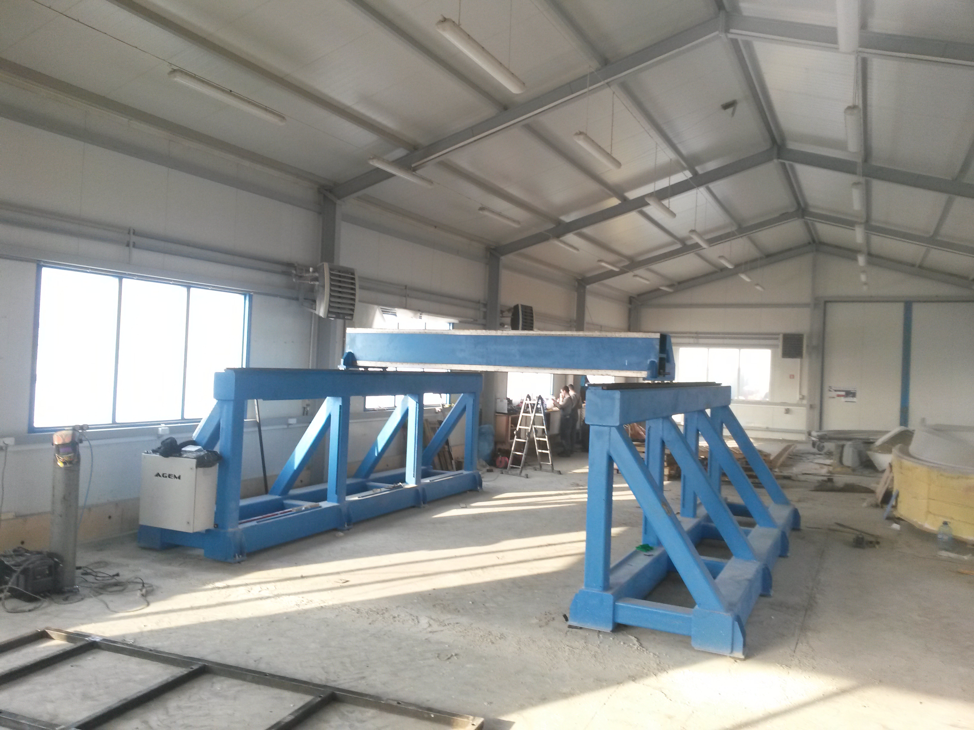

Montujemy ciekawą maszynę więc postanowiłem założyć temat i wstawiać foty z montażu.Oto one :)

Z-tka z anatomicznym napędem :smile:
Co ten potworek będzie "skrobać " ?

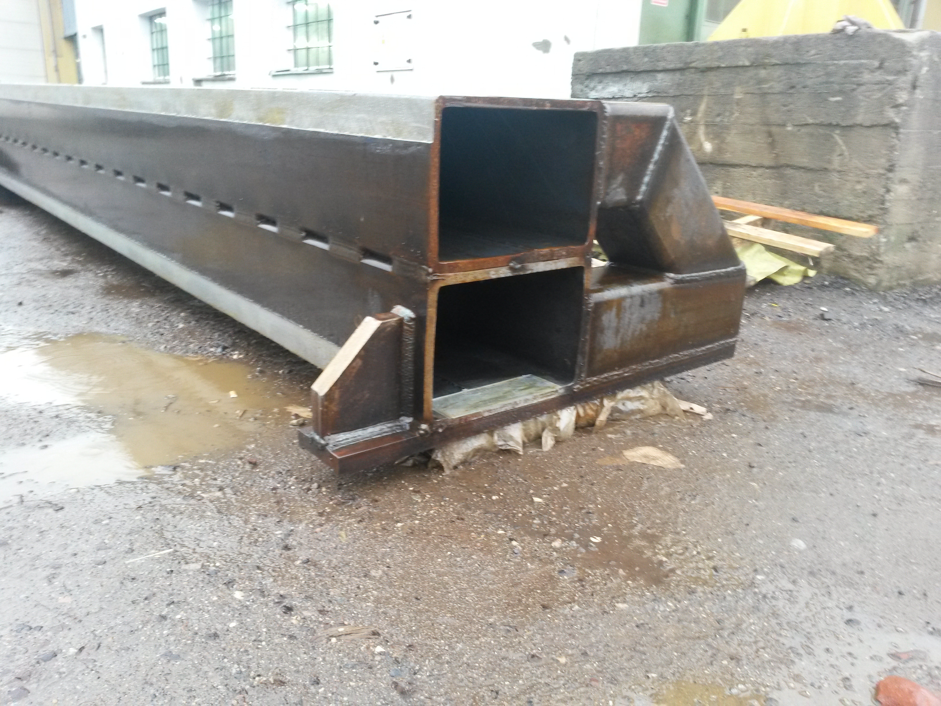

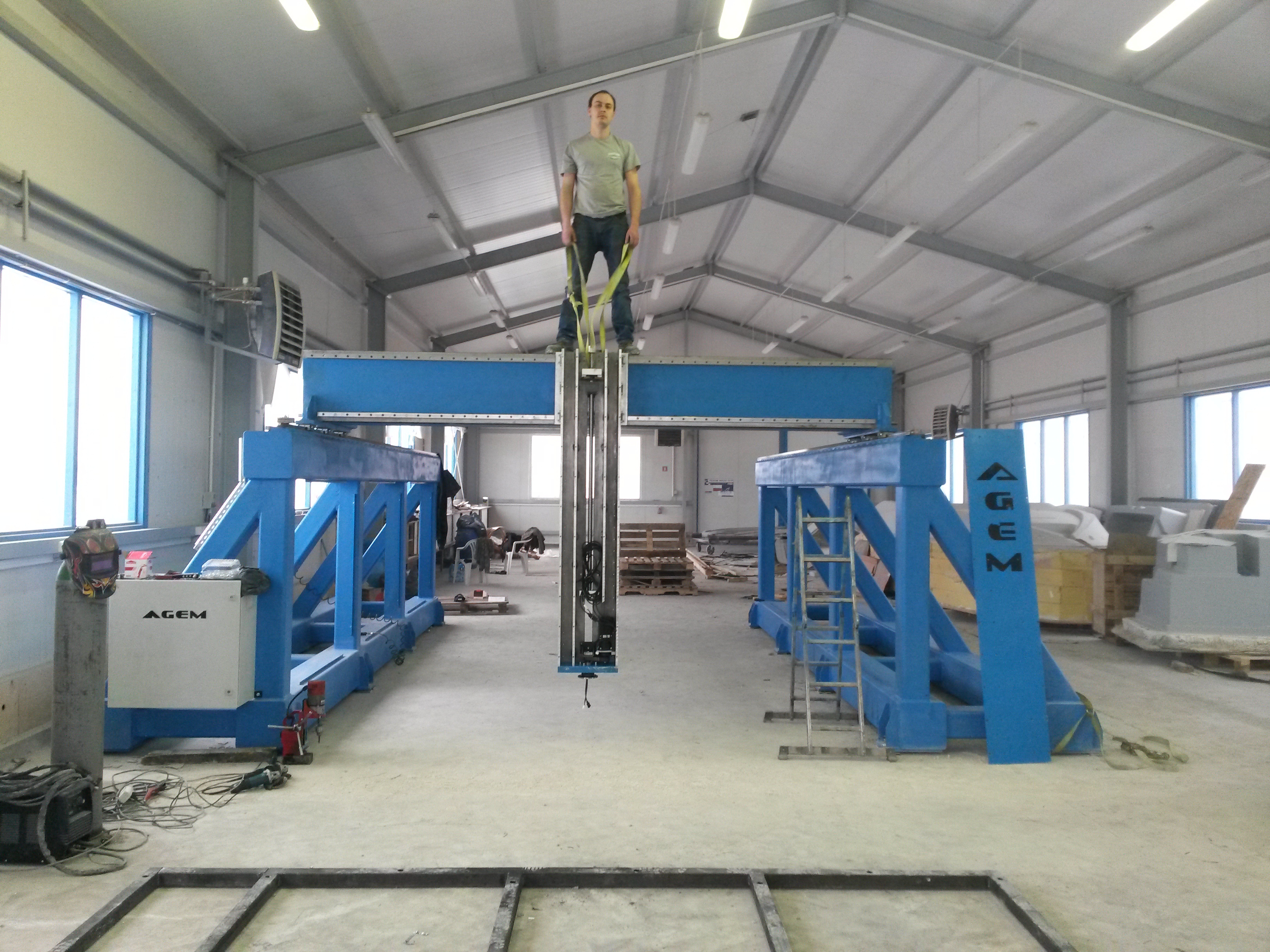

Pierwszego zdjęcia nie otworzyłem, włączyłem drugie, oglądam, oglądam. Myślę sobie "No spawy piękne, ale profile jakoś nie porażają grubością" - nie patrzałem na tło. Dopiero trzecie zdjęcie zmusiło mnie do refleksji :P
Na jakich szynach to jeździ?
Powodzenia w budowie i czekamy na więcej zdjęć.

Jak długa jest oś Z i jaki jest rozstaw prowadnic na belce bramy? + dołączam się do pytania Gaspara. Aaa no i co to ma obrabiać i z jaką dokładnością :)
nas24
Posty: 104
Rejestracja: 29 mar 2008, 19:16
Lokalizacja: gdańsk
Post napisał: nas24 » 07 lut 2015, 10:53
Siema
Prowadnice mamy INA 35 - udało się ściągnąć 6 metrowe odcinki.
Rozstaw w belce X 430mm, po 6 wózków na prowadnice. Rozstaw wózków w osiach Y 850 mm.
Zetkę mamy dwu metrową w formie skrzyni z dodatkowymi zastrzałami, śruba pociągowa rexroth schowana jest w środku skrzyni osi Z.
Listwy mamy proste hartowane do 52 hrc, przez belkę osi X leci rura fi 65 sprzęglająca napęd osi Y.
Wrzeciono jak zwykle teknomotor, tym razem 5.6 kW ER32.
Napędy serwo Delta + kontroler cncgraf lan i ognia :)
głowicę A+C zrobiliśmy sami, jak dobrze pójdzie dzisiaj wrzucę foty.
Aaaa obrabiamy modele jachtów, łodzi itd
Waga jednego boku osi Y 3 tony, belka osi X 1.5 tony, zeta z gratami ok 400 kg :mrgreen:

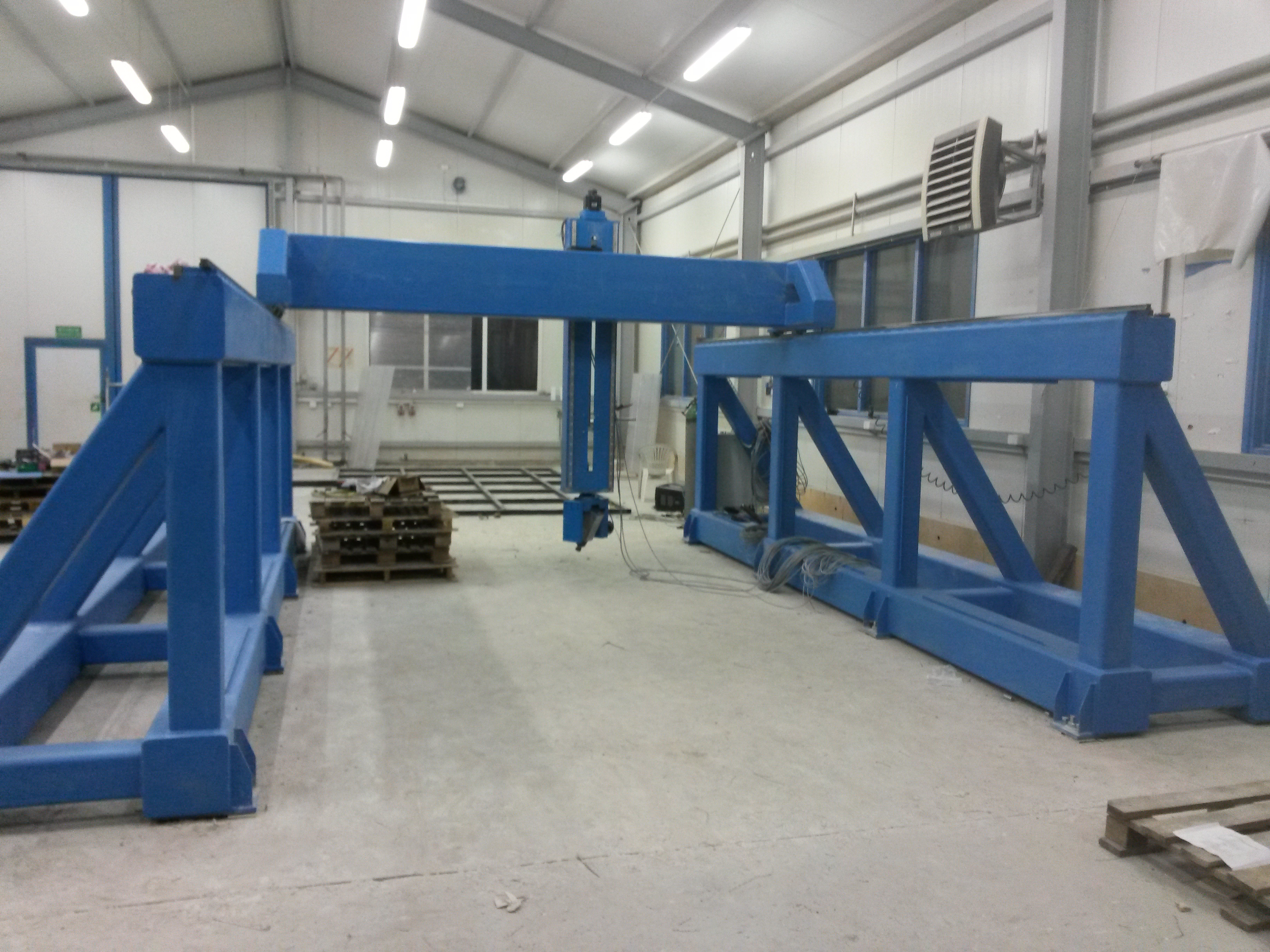

Siema
Kolejne foty z montażu i kablowania
